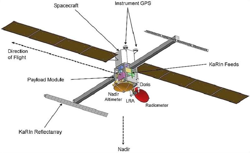

Um seine Beobachtungsaufgaben ausführen zu können, erhält SWOT zwei Hauptinstrumentenkomplexe. Das JPL steuert eine für den Einsatz im Ka-Band (Wellenlänge ~8 Millimeter, Mittenfrequenz 35,75 GHz) gedachte Radaranlage namens KaRIN bei. Ihr Name bedeutet Ka-Band Radarinterferometer. Ihr Herz ist eine Radio Frequency Unit (RFU) von Thales Alenia Space.
Im betriebsbereiten Zustand zeichnet sich die Anlage durch zwei 10 Meter von einander entfernte, zueinander exakte ausgerichtete Radarantennen aus.
Von der Radaranlage, die mit einer Schwadbreite von insgesamt 120 Kilometern (pro Antenne 60 Kilometer) am Boden arbeiten soll, erhofft man sich Daten mit einer Auflösung zwischen 50 und 100 Metern.
Mittels interferometrischer Höhenmessung wird die Anlage vom Arbeitsorbit des Satelliten aus mit einer Wiederholrate von rund 21 Tagen Seen, Flüsse, offene Wasserspeicher und die Weltmeere abtasten können, wenn Start und Inbetriebnahme des Satelliten gelingen.
Der zweite Instrumentenkomplex ist einer, wie er bereits an Bord der Satelliten vom Typ JASON eingesetzt wird. Auch SWOT bekommt einen Höhenmesser von Thales Alenia Space, der auf zwei Frequenzen arbeitet und über Laufzeitmessung seiner Signale den Abstand zwischen Satellit und Ozeanoberfläche ermitteln kann.
Ebenfalls von Thales Alenia Space kommt eine Baugruppe namens DORIS, die der Bestimmung der exakten Flugbahn des Satelliten dient. Ihre Name steht für Doppler Orbitography and Radio- positioning Integrated by Satellite und kennzeichnet die Aufgabe der Baugruppe. Sie hat aus von zahlreichen Bodenstationen ausgesandten Radiosignalen unter Nutzung des Dopplereffektes Informationen zur Position des Satelliten im Erdorbit und seiner aktuelle Geschwindigkeit zu gewinnen.
Vom JPL kommt ein fortschrittliches Mikrowellenradiometer (Advanced Microwave Radiometer, AMR). Es empfängt Mikrowellenstrahlung von der Erde, aus der man auf den Wassergehalt in der Atmosphäre der Erde schließen kann. Letztere zu kennen spielt bei der Nutzung der Daten der Radarhöhenmesser eine korrigierende Rolle.
Auch vom JPL gekommen zwei weitere Systeme zur Positionsbestimmung. Die GPS-Nutzlast (Global Positioning System Payload, GPSP) ist für Empfang und Nutzung von Daten des US-amerikanischen globalen Satellitennavigationssystems (GPS) gedacht. Ein Reflektor für Laserlicht (Laser Retroreflector Array, LRA) erlaubt exakte Abstandsbestimmungen vom Erdboden aus.

SWOT-Instrumentenausstattung und Orientierung im Orbit
(Bild: CNES, NASA/JPL)
