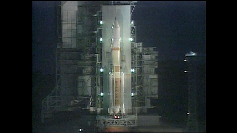

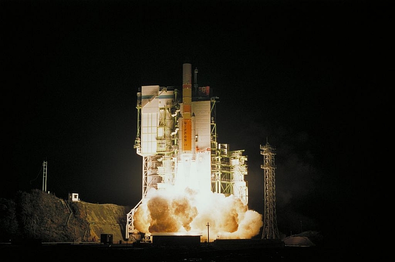

HII-6F-Start am 27. November 1997
(Bilder: NASA/JAXA)
Der vom Goddard-Weltraumflugzentrum (Goddard Space Flight Center, GSFC) der NASA mit Komponenten und Instrumenten aus den USA und Japan gebaute, beim Start rund 3,62 Tonnen schwere Satellit war am 27. November 1997 auf der H-II-Rakete mit der Bezeichnung 6F zusammen mit dem rund 2,9 Tonnen schweren Dockingexperiment ETS 7 vom Startkomplex Yoshinobu 1 (Y1) im japanischen Tanegashima aus in den Weltraum gelangt.

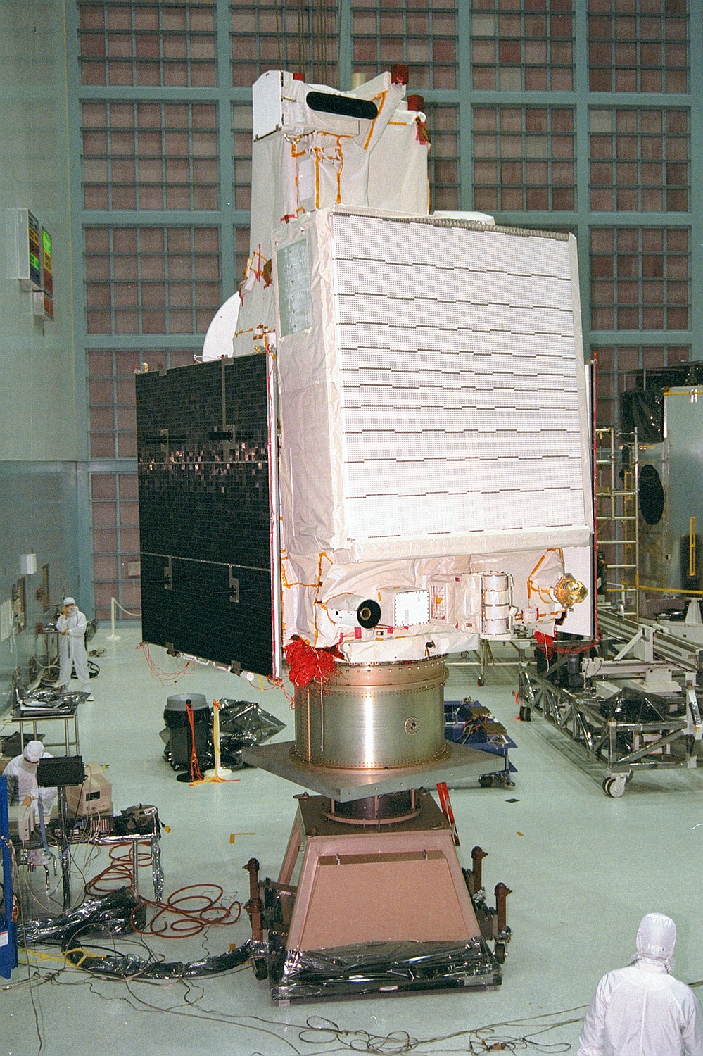

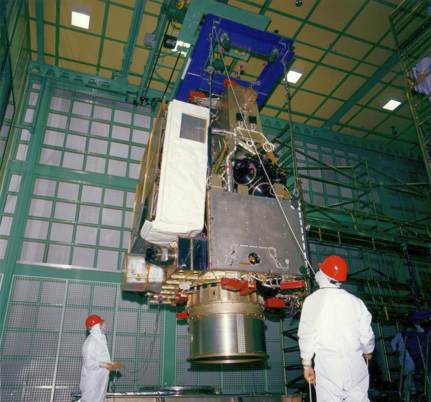

In Bau befindlicher TRMM beim GSFC
(Bild: NASA GSFC)
Ab dem 1. September 1998 waren nach einer umfangreichen Test- und Inbetriebnahmephase alle von den Instrumenten des Satelliten zu liefernden Produkte verfügbar, und der Satellit mit einer Auslegungsbetriebsdauer von drei Jahren und zwei Monaten war in der Lage, die vorgesehenen Aufgaben zu erfüllen. Würde der an Bord befindliche Treibstoff später auf eine Menge von 58 Kilogramm abgesunken sein, hätten Vorbereitungen für einen kontrollierten Wiedereintritt begonnen werden sollen.
Das Breitbandradiometer an Bord, als CERES für Clouds and the Earth’s Radiant Energy System bezeichnet, war dann leider bereits rund 9 Monate nach dem Start ausgefallen. Das 57 Kilogramm schwere Instrument hatte die Aufgabe, die Energie in den obersten Regionen der Atmosphäre zu bestimmen und zusätzlich Daten zur Abschätzung von Energie innerhalb der Atmosphäre und an der Erdoberfläche zu liefern.
NASA GSFC
TRMM im GSFC, unter der grossen weissen Verkleidung das PR
(Bild: NASA GSFC)

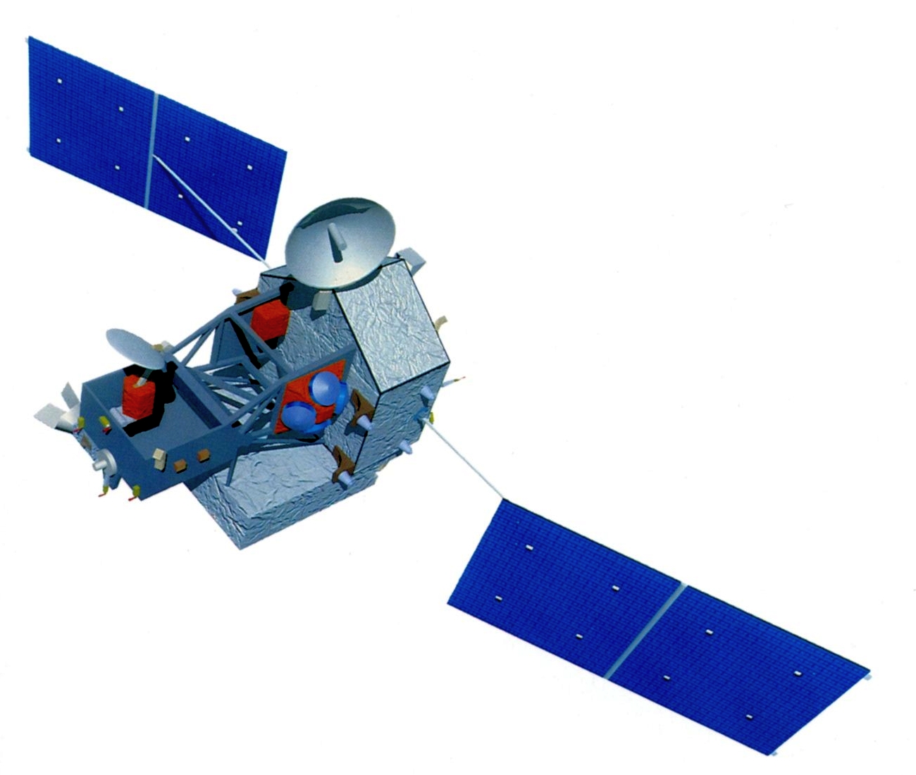

TRMM – Illustrationen
(Bilder: NASA)
