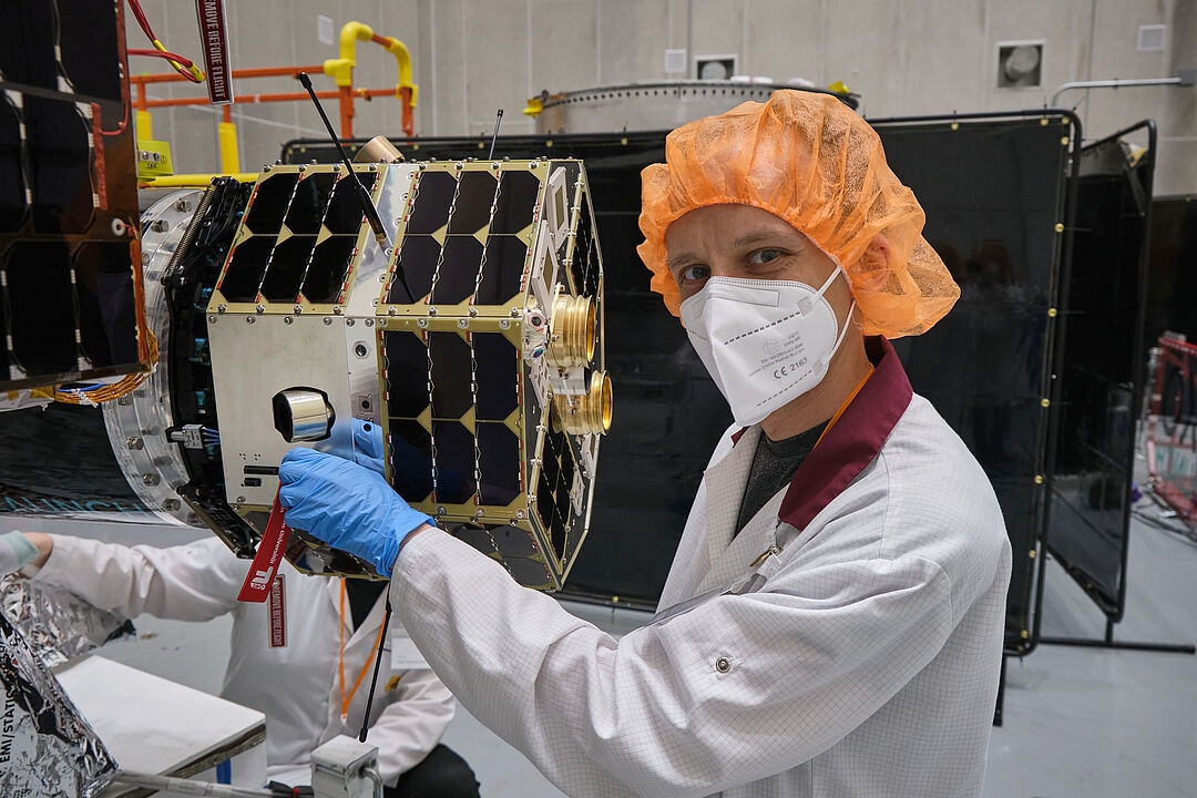

Mario Starke vom „Checkout Team“ zieht den berühmten Remove-before-flight-Pin, der den Satelliten scharf stellt. Dies ist die letzte Handlung des „Checkout Teams“ vor dem Start von TUBIN in Cape Canaveral. An seiner Stirnseite sieht man die Baffles der beiden Infrarot-Kameras mit der Baffle der Kamera für den sichtbaren Spektralbereich in der Mitte.
