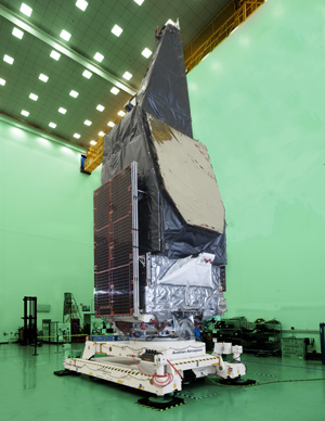

Morelos 3 beim Hersteller (Bild: Boeing)
Morelos 3, der von Boeing in den Vereinigten Staaten von Amerika basierend auf dem Satellitenbus 702HP gebaut worden war, soll mit über ihn zu realisierenden Kommunikationsverbindungen unter anderem bei der Bewältigung von Katastrophen helfen, die Koordination von Rettungseinheiten ermöglichen, Verbindungen zur Verwendung im Bereich der Telemedizin bereitstellen, sowie Bildungsprogramme in abseits gelegene Gebiete transportieren.
