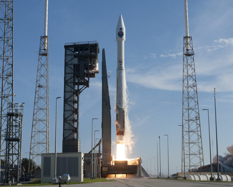

Die Mission der von Lockheed Martin gebauten und der United Launch Alliance (ULA) vermarkteten Rakete begann um 12:29 Uhr UTC (14:29 Uhr MESZ) von der Rampe Nr. 41 der Luftwaffenbasis Cape Canaveral (Cape Canaveral Air Force Station, CCAFS) im US-Bundesstaat Florida. Angesetzt war der Start auf 12:03 Uhr UTC zu Beginn eines vierzig Minuten langen Startfensters, musste aber wegen einer Auffälligkeit beim Herunterkühlen des Triebwerks der Centaur-Oberstufe um einige Minuten verschoben werden.
TDRS M mit einer Startmasse von rund 3.454 Kilogramm wurde von einer Atlas V in 401-Konfiguration, die hier zum 37. Mal zum Einsatz kam, transportiert. Das bedeutet, dass auf der Zentralstufe mit dem Kerosin mit flüssigem Sauerstoff verbrennenden RD-180-Triebwerk von RD-AMROSS eine Centaur-Oberstufe mit einem Triebwerk aufgesetzt war, seitlich an der Zentralstufe keine Feststoffbooster angebracht waren und die Nutzlastverkleidung 4 Meter Durchmesser hatte.
Das Haupttriebwerk der Zentralstufe der Atlas V mit der Seriennummer AV-074 zündete rund 2,7 Sekunden vor dem Abheben von der Startanlage. Etwa 19 Sekunden nach dem Abheben begann die Rakete, ihre Flugbahn in die erforderliche Richtung zu neigen. Rund 92 Sekunden nach dem Abheben passierte die Rakete den Bahnpunkt mit der höchsten dynamischen Druckbelastung (Max-Q).
Der BECO für Booster Engine Cutoff genannte Brennschluss der Zentralstufe erfolgte rund vier Minuten und 2 Sekunden nach dem Abheben. Wenige Sekunden später wurde die Zentralstufe abgetrennt. Vier Minuten und 18 Sekunden nach dem Abheben begann die erste Brennphase des RL10C-1-Triebwerks von Pratt & Whitney Rocketdyne am Heck der Centaur-Oberstufe. Acht Sekunden später wurde die Nutzlastverkleidung abgeworfen, die den Satelliten an der Raketenspitze beim Flug durch die dichten Schichten der Atmosphäre geschützt hatte.

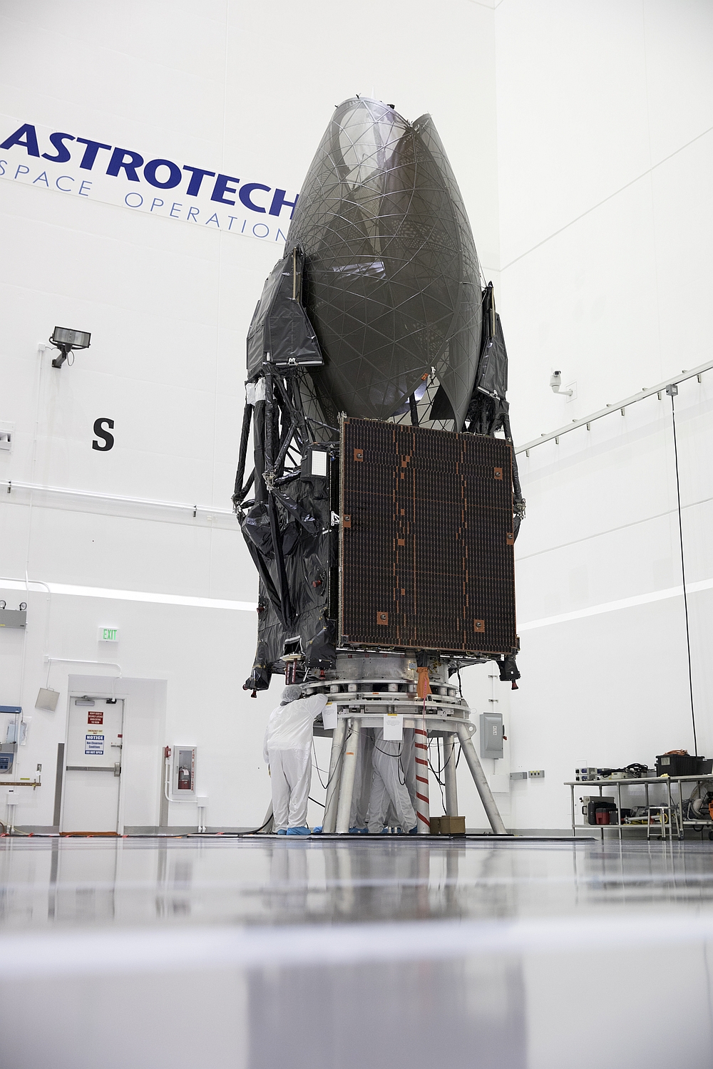

Aus der erreichten Bahn heraus besorgt TDRS M den Flug zu einer Position im Geostationären Orbit (GEO) innerhalb von 18 Tagen nach dem Start aus eigener Kraft. Zu diesem Zweck wurde er mit einem 490 Newton starken Zweistofftriebwerk des Typs R-4D-11-300 von Aerojet Rocketdyne ausgerüstet, das Monomethylhydrazin (MMH) als Treibstoff und Stickstofftetroxid (NTO / N2O4) als Oxidator benutzt.
Nach Abschluss einer umfangreichen Test- und Inbetriebnahmephase, die rund fünf Monate dauern soll, will die NASA TDRS M als TDRS 13 in das aktuelle TDRS-Betriebsnetz integrieren. Mindestens 15 Jahre soll sich das auf Boeings Satellitenbus BSS-601HP basierende Raumfahrzeug dann bestimmungsgemäß verwenden lassen.

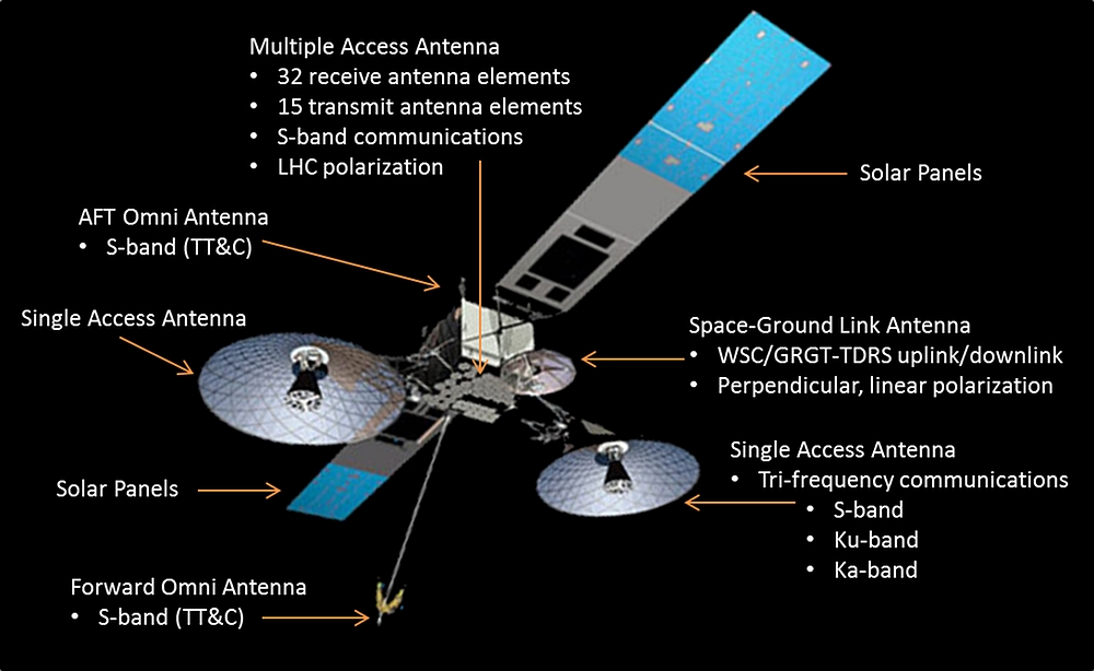

Mit Strom werden die Kommunikationsnutzlast und die übrigen elektrischen Systeme von TDRS M von zwei Solarzellenauslegern versorgt, die je nach Beleuchtungssituation zwischen 2,8 und 3,3 Kilowatt elektrische Leistung bereitstellen. Zwei richtbare, in Startkonfiguration zusammengefaltete Antennen mit 4,6 Meter durchmessenden Gitternetzreflektoren von TDRS M können für Einzelverbindungen zu anderen Raumfahrzeugen im S, Ku– und Ka-Band mit hohen Datenraten verwendet werden. Gleichzeitige Verbindungen zu mehreren Raumfahrzeugen ermöglicht eine phasengesteuerte Gruppenantenne (Phased-Array-Antenne), die auf dem in Betriebsposition dem der Erde direkt zugewandten Deck des Satellitenkörpers montiert ist. Für Verbindungen mit Bodenstationen auf der Erde gibt es eine zusätzliche Antenne mit einem Reflektordurchmesser von 1,9 Metern.
