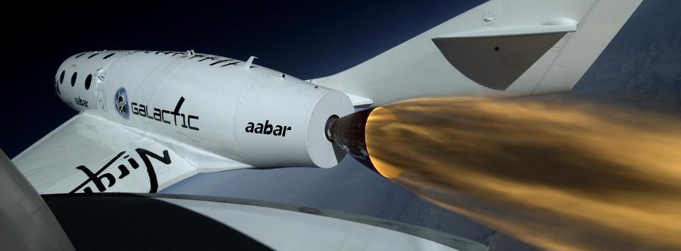

Heute sollte SpaceShipTwo einen ersten erfolgreichen Testflug mit dem neuen Hybridraketenmotor machen. Es kam anders. Das Raumschiff wurde zerstört, ein Pilot starb, ein Pilot wurde schwer verletzt. Update: Laut ersten Ergebnissen hat sich der “Federmechanismus” frühzeitig gelöst, der Brennvorgang lief offenbar nominal.

Traurige Woche für die amerikanische Raumfahrt: nach der Explosion der Antares am Dienstag, ereignete sich heute bei einem Testflug des SpaceShipTwo ein weiteres Unglück. Kurz nach der Zündung des Hybridraketenmotors an Bord von SpaceShipTwo kam es zu einer Art Explosion, welche das Raumschiff zerstörte. Ein Pilot konnte sich wohl mit einem Fallschirm retten und liegt schwer verletzt im Krankenhaus, ein weiterer Pilot ist bei dem Unglück verstorben. Das Unglück ereignete sich gegen 10 Uhr Ortszeit in Mojave, Kalifornien. Die Trümmer des Raumschiffs verteilten sich über eine große Fläche in der Mojavewüste. Das Raumschiff, genannt VSS Enterprise war das erste SpaceShipTwo. Weitere sind laut Virgin Galactic im Bau, das Trägerflugzeug ist nicht beschädigt worden und konnte regulär landen.
Update:
Ersten Untersuchungsergebnissen des NTSB (National Transportation Safety Board) zufolge hat sich während des Brennvorgangs der Federmechanismus von SpaceShipTwo ausgelöst. Dieser ist eigentlich für den Wiedereintritt gedacht. Hierbei gehen die Flügel in eine 90° Position im Gegensatz zum Rest des Raumschiffes. Die dadurch auftretenden aerodynamischen Kräfte haben dann offenbar das Raumschiff in der Luft zerlegt. Warum dies während des Brennvorgangs passierte, ist noch unklar.

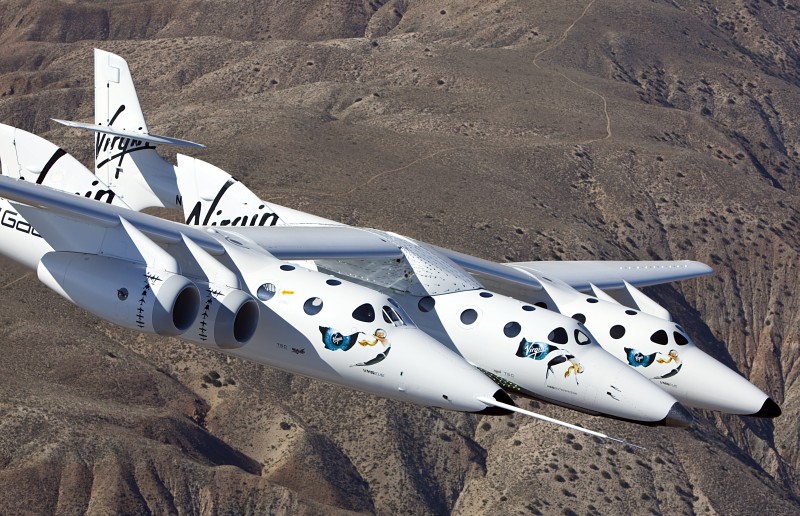

Technischer Überblick
SpaceShipTwo ist ein suborbitales Raumschiff, dass Passagiere für 250.000 Dollar auf über 100 km schießen soll, wo sie ein paar Minuten Schwerelosigkeit und die Schönheit des Weltalls genießen sollen. Das Raumschiff wird mit dem Flugzeug „WhiteKnightTwo“ auf über 10 km transportiert, wo das Raumschiff ausgeklingt wird und sich mit einem Hybridraketenmotor auf 100 km katapultiert. Nach dem höchsten Punkt der Flugbahn fällt das Raumschiff wieder runter und rotiert die Flügel um 90° für eine Konfiguration mit hohem Luftwiderstand um die Erhitzung beim Wiedereintritt zu limitieren. Nach dem Wiedereintritt gehen die Flügel wieder in den normalen Zustand und das Raumschiff gleitet zur Landung.
