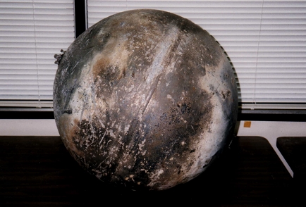

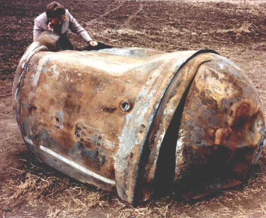

Offiziellen Stellen des Pentagon zufolge ging von USA 193 eine Bedrohung auf Grund an Bord befindlicher giftiger Treibstoffe (Hydrazin) aus, da der Tank, so die Meinung der Experten des US-Verteidigungsministeriums, den Absturz überstehen könne. Hierzu wurden auch Beispiele von wiedereintretenden Satelliten oder Raketenstufen genannt, bei denen der Tank erst beim Aufschlag zerstört wurde.

Am 22. Januar 1997 schlug der 250 kg schwere Treibstofftank der 2. Stufe einer Delta 2 in der Nähe von Georgetown, Texas auf.

Einen weiteren Tank desselben Wiedereintritts fand man in der Nähe von Seguin, Texas.

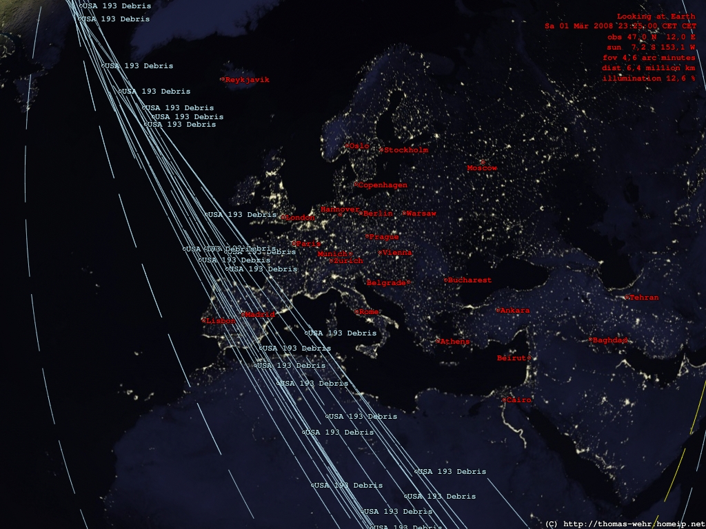

Am 01. März 2008 wurde gegen 23:44 Uhr GMT eine Leuchterscheinung in Süddeutschland und der Schweiz gemeldet. Obwohl zu dem Zeitpunkt ein, an diesem Tage verglühtes Trümmerstück, in der Nähe war, konnte es nie eindeutig der Leuchterscheinung zugeordnet werden.

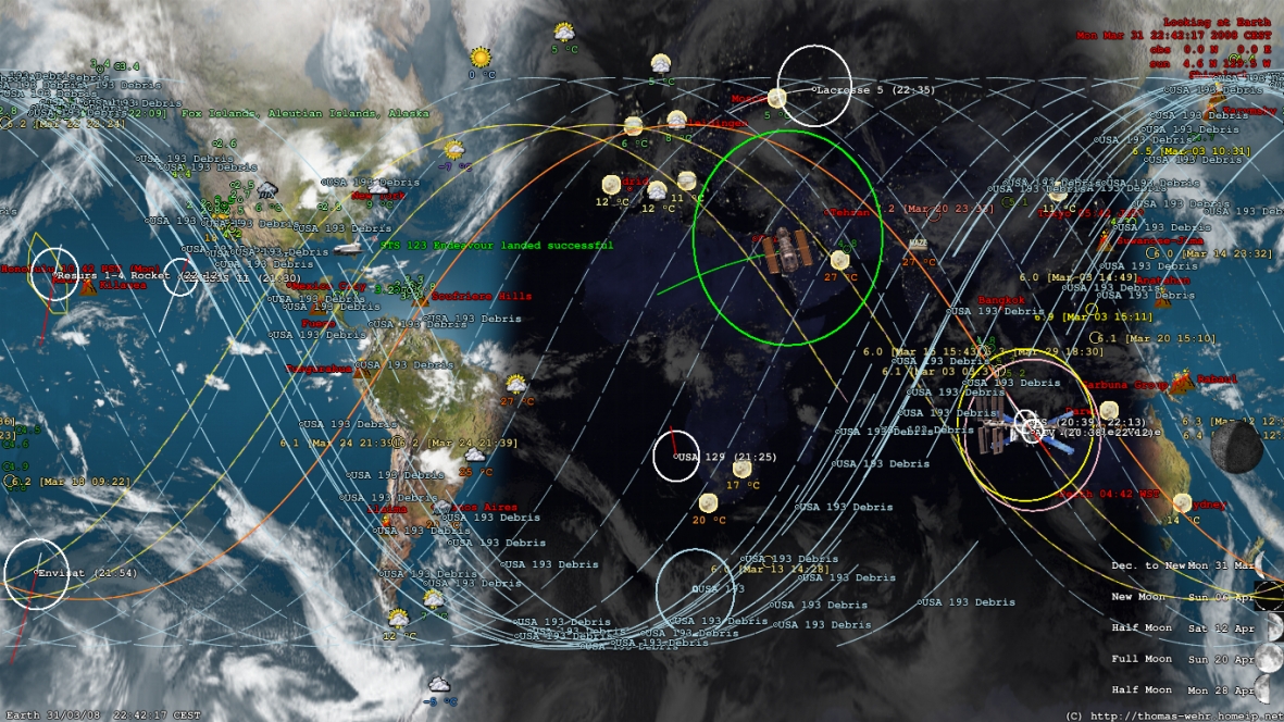

Trümmersituation am 31. März 2008.
(Bild: Thomas Wehr)
Insgesamt wurden 174 Teile veröffentlicht, die sich schnell über den Orbit verteilten. Angeblich sei keines größer als ein amerikanischer Football gewesen. Andere schätzen Größen um 20 Zoll, ca. 55 cm.

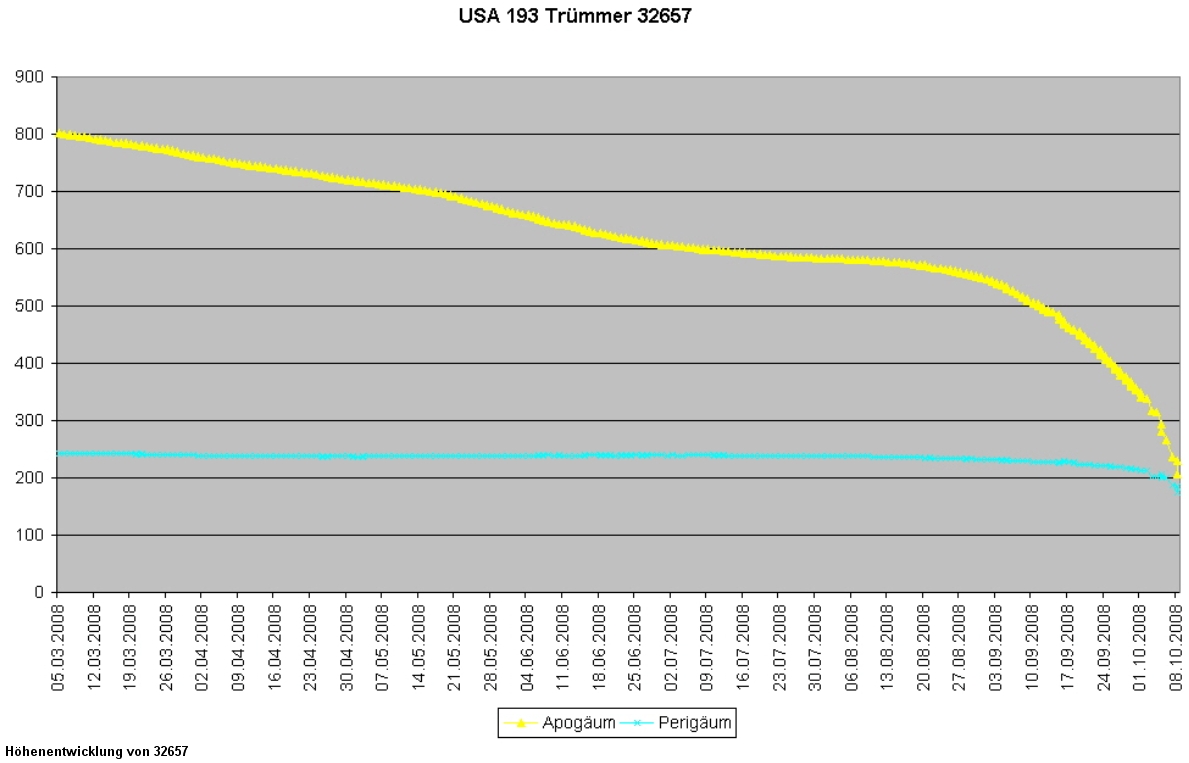

Erst am 09.10.2008, 231 Tage nach dem Abschuss, verglühte mit 32657 das letzte bekannte Objekt von USA 193.
Thomas Wehr
Höhenentwicklung von 32657
(Bild: Thomas Wehr)
Damit dauerte der Trümmeraufenthalt ca. 5,8-mal so lange, wie offiziell erwartet.
