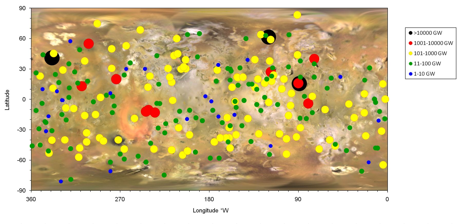

Aufgrund von Wärmeabstrahlungen auf der Oberfläche des drittgrößten Mondes des Planeten Jupiter wurde an verschiedenen wissenschaftlichen Instituten in den USA eine neue Karte der Verteilung von Vulkanen erstellt und am 8. Juni 2012 veröffentlicht.

“Es handelt sich um die bisher umfassendste Studie thermischer Emissionen der Vulkane auf Io”, sagte Glenn Veeder vom Bear Fight Institute in Winthrop (USA), Leiter des Forscherteams, dem auch Ashley Davies, Torrence Johnson und Dennis Matson vom Jet Propulsion Laboratory der NASA in Pasadena, Jani Radebaugh von der Brigham Young University in Provo und David Williams von der Arizona State University in Tempe angehören. Das Team wertete Daten aus, die in den vergangenen knapp 35 Jahren von den Raumsonden Voyager 1 und 2, Galileo sowie bodengestützten Teleskopen gesammelt wurden.
Davies: “Das faszinierende an der Verteilung des Wärmeflusses ist, dass diese sich nicht durch die Wirkung von Gezeitenkräften in geringer Tiefe erklären lässt, die auf Io zu vergleichsweise geringem Tidenhub führt. Die Hauptemission von Wärme erfolgt 40 Grad östlicher als erwartet”, so Davies. “Das auftretende Muster verweist auf einen komplexen Aufheizungsprozess”, ergänzte Dennis Matson.
Die Ergebnisse der Daten hunderter aktiver Vulkane deutet auf mehrschichtige Quellen hin, die sowohl in größeren Tiefen als auch oberflächennah zu finden sind. Die nun veröffentlichte Karte mit den „Hotspots“ zeigt die globale Verteilung vulkanischer Hitzequellen und klassifiziert diese. Ein Großteil der Vulkane auf Io stellt ihre “Altersgenossen” auf der Erde hinsichtlich Aktivität und abgestrahlter Energie in den Schatten.
Die Wissenschaftler fanden heraus, dass die bisher bekannten und kartografierten aktiven Vulkane nur für etwa 60 Prozent der von Io abgestrahlten Wärme verantwortlich sind. Typischerweise sind dies Vulkane mit flachen Kratern, sogenannten Paterae. Rätselhaft ist noch die Herkunft der übrigen 40 Prozent.
“Wir untersuchen die Möglichkeit, dass es viele kleinere Vulkane geben könnte, die für uns schwer zu finden sind”, sagte Veeder dazu. Allerdings herrscht noch etwas Verwirrung über das beobachtete Wärmeflussmuster. Es bleibt damit also Raum für weitere Untersuchungen.
