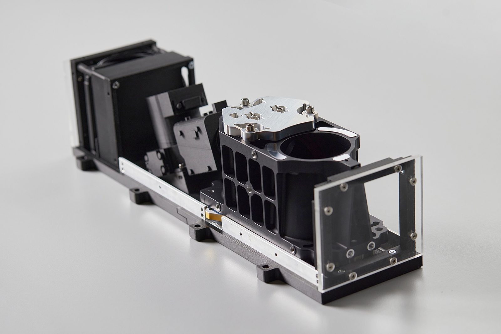

LisR detektiert aus dem Orbit heraus Wärmestrahlung und misst somit physikalisch die Landtemperatur. (Bild: Fraunhofer / Piotr Banczerowski)

Geleitet durch die Gründungsidee der constellr GmbH entwickelten die Forschenden des Fraunhofer EMI, des Fraunhofer IOF sowie der Unternehmen constellr und SPACEOPTIX – beides Ausgründungen dieser Institute – die Infrarotkamera LisR, kurz für »Longwave infrared sensing demonstratoR«. Nach erfolgreicher Demonstration auf der internationalen Raumstation ISS sollen die Erkenntnisse der LisR-Mission als Grundlage für eine Satelliten-Konstellation genutzt werden – eine Satelliten-Konstellation, mit der sich künftig aus dem Orbit die Landoberflächentemperatur messen und die Bewässerung auf den tatsächlichen Bedarf abstimmen lässt. Schon ab 2026 könnten sich auf diese Weise jährlich 180 Milliarden Tonnen Wasser und 94 Million Tonnen CO2 einsparen lassen, während die globale Ernte durch eine gezieltere Versorgung der Pflanzen um bis zu vier Prozent steigen könnte. Dies entspräche zusätzlicher Nahrung für über 350 Millionen Menschen. Für ihre Entwicklung des Technologie-Demonstrators LisR werden Clemens Horch vom Fraunhofer EMI, Dr. Henrik von Lukowicz vom Fraunhofer IOF, Cassi Welling von der constellr GmbH und Dr. Matthias Beier von der SPACEOPTIX GmbH mit dem Fraunhofer-Preis »Technik für den Menschen und seine Umwelt« 2023 ausgezeichnet.

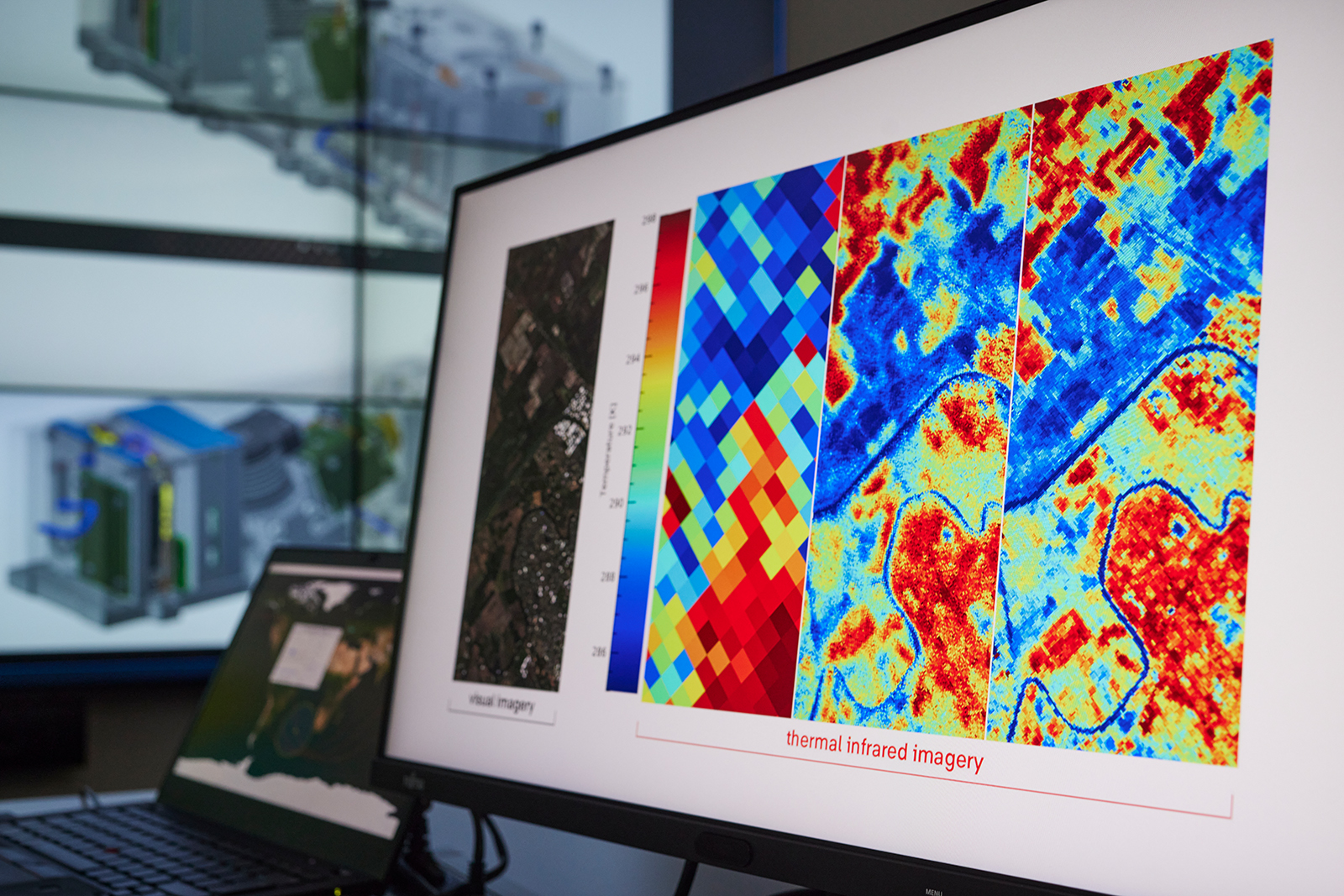

Die Wärme an bestimmten Stellen des Ackers kann Landwirtinnen und Landwirten einen direkten Anhaltspunkt geben, wo Bewässerung nötig ist. (Bild: Fraunhofer / Piotr Banczerowski)
Messung der realen Landtemperatur
Doch wie ermöglicht es die Technologie, solche großen Mengen an Wasser und CO2 einzusparen? »Von einem Satelliten aus behält die Technologie die Erdoberfläche im Blick und detektiert die von dort ausgesandte Infrarotstrahlung – also die Wärmestrahlung«, erläutert Welling. »Während andere Lösungen lediglich die Landoberflächentemperatur modellieren, messen wir die Temperatur des Blätterdachs oder der Landoberfläche der Vegetation direkt. Auf diese Weise können wir eine genaue Bewertung von Wasserverfügbarkeit gegenüber Wasserbedarf vornehmen und Stress früher als je zuvor erkennen.« Über die Bewertung lässt sich damit auch auf den Bewässerungszustand der Pflanzen schließen: Sind die Pflanzen nicht ausreichend mit Wasser versorgt, verdunstet weniger Wasser über ihre Blätter – die Temperatur steigt. Die Wärme an bestimmten Stellen des Ackers kann Landwirtinnen und Landwirten daher einen direkten Anhaltspunkt geben, wo Bewässerung nötig ist und wo nicht.
Elementar für die Entwicklung des Technologie-Demonstrators war das Zusammenspiel der verschiedenen Partner mit ihren sich ergänzenden Expertisen. Während das Fraunhofer IOF die kompakte und leicht zu integrierende Optik für das Kameramodul entwickelte, fertigte SPACEOPTIX die dafür nötige Freiform-Spiegeloptik in Nanometer-Präzision. Die Forschenden des Fraunhofer EMI wiederum steuerten ein patentiertes Messverfahren bei, mit dem sich aus den Kameraaufnahmen die präzise Oberflächentemperatur bestimmen lässt. Die Missionsplanung sowie die Auswertung der Daten übernahm die constellr GmbH.
