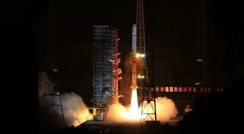

Am 5. Juni 2018 startete von Xichang aus eine Rakete des Typs Langer Marsch 3A, um den chinesischen geostationären Wettersatelliten Feng Yun 2H in den Weltraum zu bringen.
Ein Beitrag von Thomas Weyrauch. Quelle: CASC, CAST, CCTV, CMA, ITU, NSMC, WMO.
CASC
LM-3A-Start vom XSLC am 5. Juni 2018
(Bild: CASC)
Der Flug begann um 15:07 Uhr MESZ am Satellitenstartzentrum Xichang (Xichang Satellite Launch Center, XSLC) in der Provinz Sichuan. Die Rakete hob um 21:07 Uhr Pekinger Zeit, das ist 13:07 Uhr Weltzeit (UTC), am 5. Juni 2018 ab. Exakte Startzeit war 13:07:03.898 Uhr Weltzeit. Rund 24 Minuten später wurde Feng Yun 2H von der mit flüssigem Wasserstoff und flüssigem Sauerstoff betriebenen Oberstufe der Rakete ausgesetzt. Das dreistufige Projektil des Typs Langer Marsch 3A (Chang Zheng 3A, CZ-3A) flog die 277. Mission einer Rakete mit dem Namensbestandteil Langer Marsch.

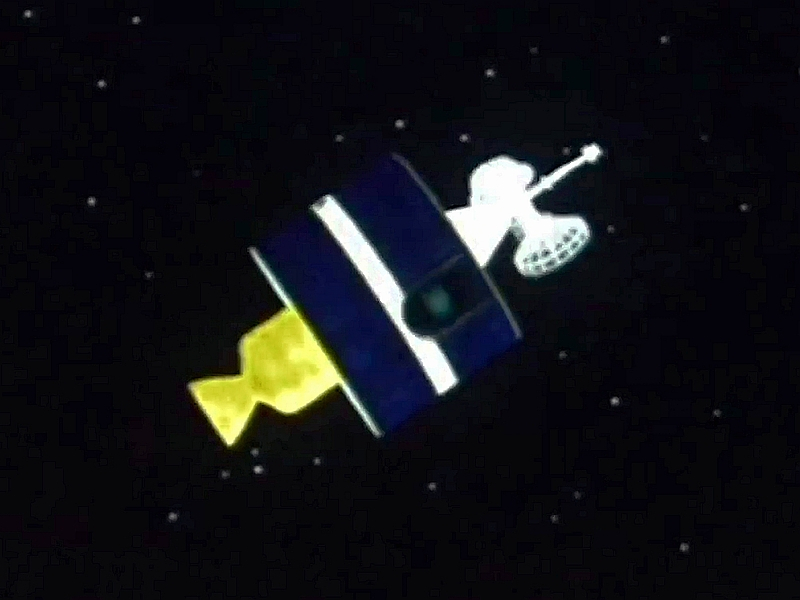

Da der trommelförmige, spinstabilisierte Satellit wie die Vorgänger aus seiner Baureihe im Geostationären Orbit (GEO) rund 35.786 Kilometer über der Erde eingesetzt werden soll, statteten seine Erbauer ihn mit einem abwerfbaren, FG-36 genannten Apogäumsmotor aus. Mit seiner Hilfe und der von kleinen Manövrier- und Lageregelungstriebwerken an Bord des Satelliten kann schließlich die vorgesehene Position im GEO erreicht werden.
CCTV
FY-2H mit Apogäumsmotor links – Illustration
(Bild: CCTV)
Im Regelbetrieb wird der Satellit mit einem Durchmesser von rund 2,1 Metern dort mit rund 100 Umdrehungen pro Minute um seine Hochachse rotieren. Um trotzdem Daten mit einer nützlichen Bandbreite zur Erde schicken zu können, besitzt der Satellit einen drehbar gelagerten Antennenmast, der von der Rotation entkoppelt wird und so eine stabile Position seiner Richtantennen ermöglicht. Mit dem aufgesetzten, entdrallten Antennenmast hat Feng Yun 2H eine Gesamthöhe von rund 4,5 Metern.

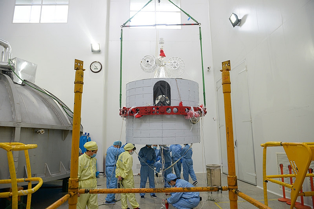

Das 3. Raumfahrzeug aus dem dritten Produktionslos seiner Reihe (erstes Los Feng Yun 2A und 2B, zweites Los 2C bis 2E) wurde ebenso wie die verwendete Rakete von der China Aerospace Science and Technology Corporation (CASC) und der Shanghai Academy of Spaceflight Technology (SAST) entwickelt.
Als Auslegungsbetriebsdauer des letzten spinstabilisierten Satelliten des chinesischen Wettersatellitenprogramms, der von Chinas Nationalem Wettersatellitenzentrum (National Satellite Meteorological Center, NSMC) für die Chinesische Wetterbehörde (China Meteorological Administration, CMA) eingesetzt werden soll, nennt die CMA vier Jahre.

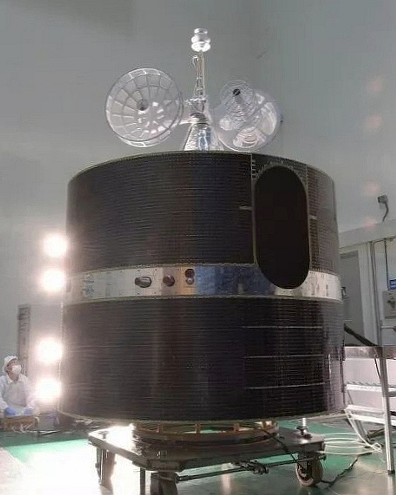

Die Messtechnik und Instrumentierung an Bord von Feng Yun 2G und H ist gegenüber den Vorgängersatelliten aus der Feng-Yun-2-Serie nach Angaben der CMA in 25 unterschiedlichen Gesichtspunkten verbessert worden.
Das Hauptbeobachtungsinstrument von Feng Yun 2H ist ein weiterentwickeltes Radiometer, das S-VISSR (Stretched Visible and Infrared Spin Scan Radiometer) genannt wird. Es kann seine Beobachtungsaufgaben in fünf Spektralbereichen erledigen. Beobachtungen im Bereich des sichtbaren Lichts können bei Wellenlängen zwischen 0,55 und 1,0 Mikrometern erfolgen. Im Infraroten werden Bereiche zwischen 3 und 5, 10,3 und 11,3 sowie 11,5 und 12,5 Mikrometern abgedeckt. Ein zusätzlicher Bereich zwischen 6,2 und 7,6 Mikrometern dient speziell der Wasserdampf- bzw. Luftfeuchte-Bestimmung.
Bilder der Wolkenbedeckung können bei Tageslicht im Bereich des sichtbaren Lichts aufgenommen werden. Bei der tageszeitunabhängigen Erfassung der Wolkenbedeckung, der Messung der Temperatur am oberen Ende der Wolkenbedeckung, der Bestimmung der Oberflächentemperatur von Ozeanen und Oberflächenwinden kommt die Datengewinnung im infraroten Teil des Spektrums zum Zuge.
Vom Hauptinstrument gewonnene Daten können annähernd in Echtzeit in voller Auflösung von einer HRIT für High Rate Information Transmission genannten Anlage auf 1.687,5 MHz mit 660 kbps übertragen werden. Mit einer geringeren Geschwindigkeit von 150 kbps arbeitet LRIT (Low Rate Information Transmission), mit der es möglich ist, auf 1.690,5 MHz ausgewählte Informationen zur Erde zu senden.
