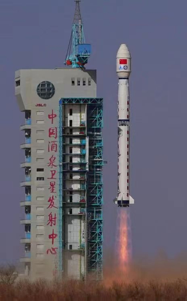

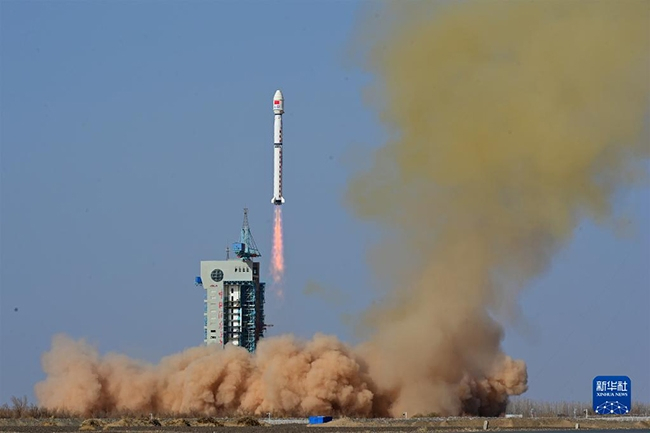

Start der Rakete vom Typ Langer Marsch 4B mit Fengyun 3G (FY-3G) an Bord. (Bild: China Meteorological Administration (CMA))
Der Start, ursprünglich einmal für das Jahr 2019 vorgesehen, erfolgte um 3:36 Uhr MESZ vom Startkomplex 43/94 des Jiuquan Satellite Launch Center (JSLC) im Nordwesten Chinas. Die Rakete hob um 9:36 Uhr Pekinger Zeit (1:36 Uhr Weltzeit (UTC)) am 16. April 2023 ab. Das dreistufige Projektil des Typs Langer Marsch 4B (Chang Zheng 4B, CZ-4B) flog die 471. Mission einer Rakete mit dem Namensbestandteil Langer Marsch.

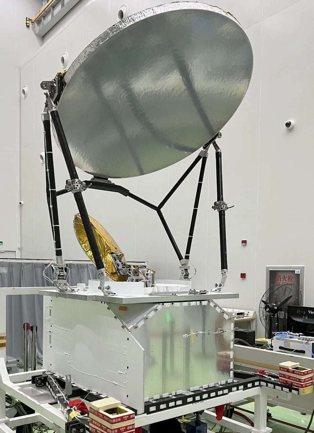

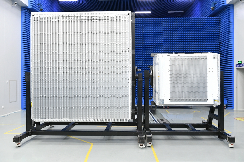

Precipitation Measurement Radar (PMR). (Bild: National Satellite Meteorological Center The Eighth Research Institute of China Aerospace Science and Technology Corporation)
Spezielle Aufgabe des neuen Satelliten ist es, Niederschlagsmengen zu ermitteln. Es handelt sich um die erste solche Mission aus China und der erste chinesische Beitrag zur internationalen globalen Global Precipitation Measurement Mission (GPM) Konstellation. Das besondere dieses Satelliten ist eine Radaranlage zur Wolken- und Niederschlagsbeobachtung, das zweikanalige Precipitation Measurement Radar (PMR) mit den Mittenfrequenzen 13,35 ± 0,01 GHz (Ku-Band) und 35,55 ± 0,01 GHz (Ka-Band). Die Anlage zur aktiven weltraumgestützten Niederschlagserkennung soll in der Lage sein, Informationen zur dreidimensionalen Struktur von Wetter- und Sturmsystemen und Wolkenformationen zu liefern sowie Daten zur Art des Niederschlags (Regen, Schnee…) und seiner Intensität zu erfassen. Die Breite des Beobachtungsstreifens kann bis zu 300 Kilometern betragen.

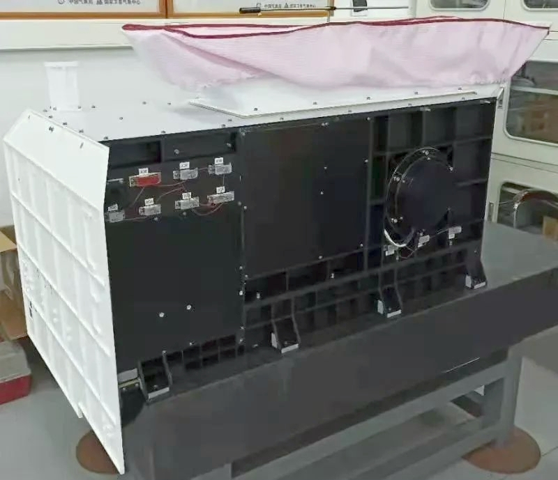

Medium Resolution Spectral Imager-RM (MERSI-RM). (Bild: National Satellite Meteorological Center The Eighth Research Institute of China Aerospace Science and Technology Corporation)
Für Beobachtungen im nahen Infrarot und im Bereich des sichtbaren Lichts und der Bestimmung von Parametern wie der Wolkenoberseitentemperatur, der Wolkenobergrenzenhöhe, des effektiven Partikelradius und der Wolkenmorphologie gibt es an Bord von Fengyun 3G das Instrument Medium Resolution Spectral Imager-RM (MERSI-RM). Das Instrument ist eine vereinfachte Variante des MERSI-II der Vorgängersatelliten. Es besitzt acht Kanäle für Wellenlängen von 0,65, 0,865, 0,94, 1,38, 1,64, 3,8, 10,8 und 12 Mikrometern. Die Breite des Beobachtungsstreifens beträgt rund 1200 Kilometer.

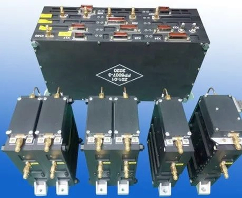

GNSS Radio Occultation Sounder 2 (GNOS-2) Elektronik-Boxen. (Bild: National Satellite Meteorological Center The Eighth Research Institute of China Aerospace Science and Technology Corporation)
Der GNSS Radio Occultation Sounder – 2 (GNOS-2), welcher Signale von GPS- und BeiDou-2-Navigationssatelliten empfangen kann, dient neben der Positionsbestimmung des Satelliten der Messung der lokalen Windgeschwindigkeit über der Meeresoberfläche. Die von Wasserflächen reflektierten Signale von Navigationssatelliten können Auskunft über die Rauheit der Wasseroberfläche geben, aus der sich die lokale Windgeschwindigkeit ableiten lässt. Außerdem kann GNOS-2 Daten zur Luftfeuchte und-Temperatur liefern.
