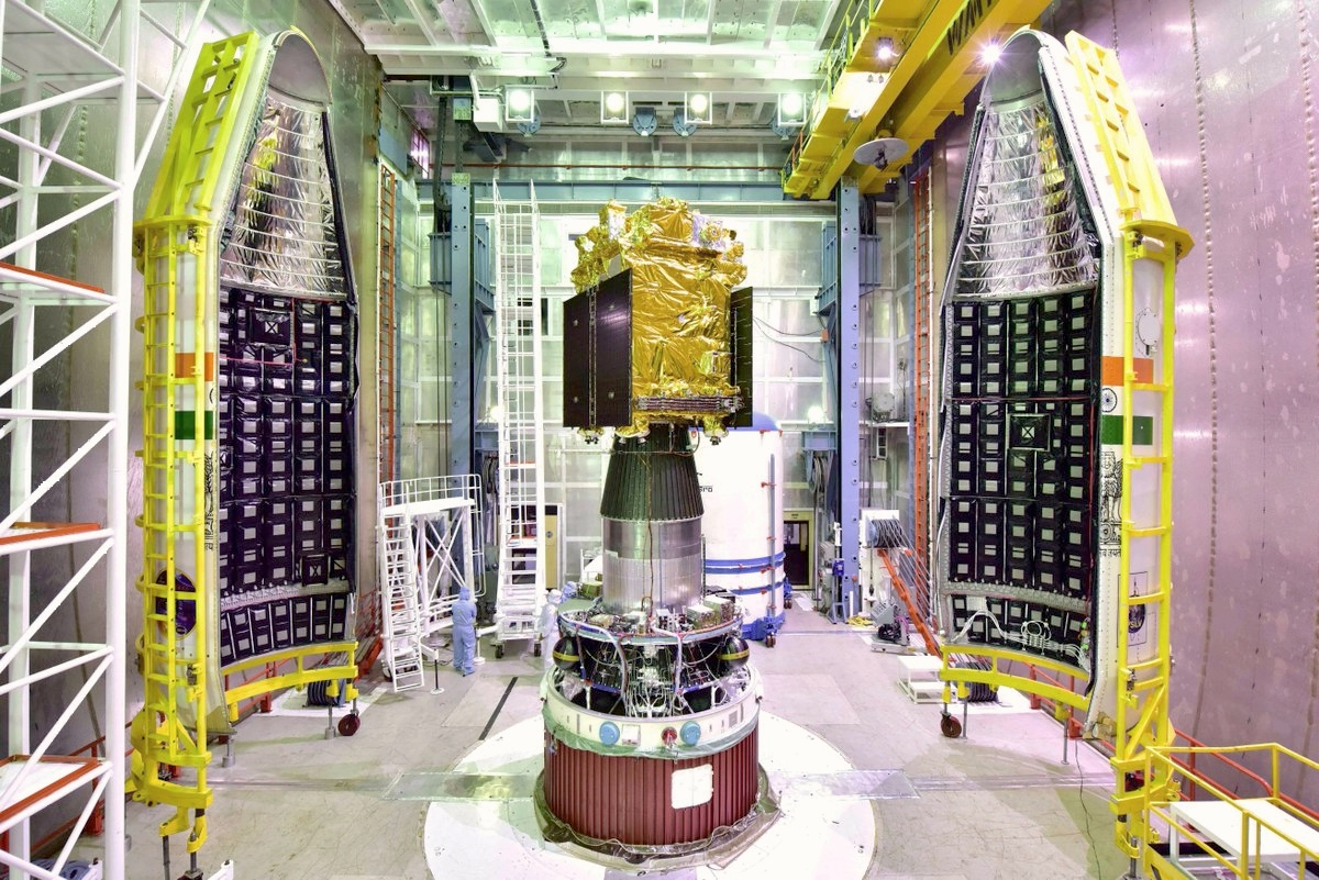

Aditya-L1 im Reinraum. (Bild: VDOS/URSC)

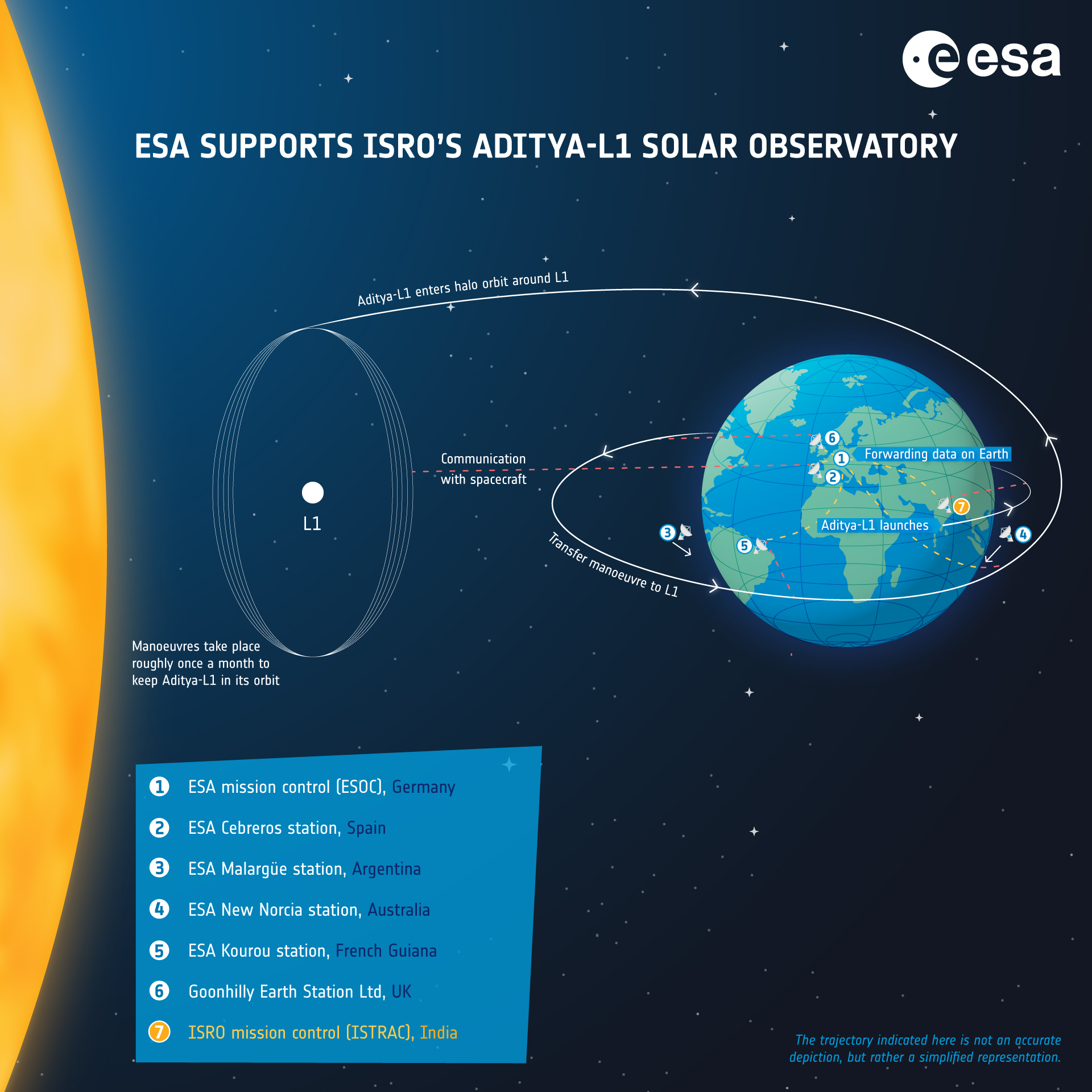

„Durch das globale Netzwerk von Stationen zur Überwachung des tiefen Weltraums der ESA und die Verwendung international anerkannter technischer Standards können wir unseren Partnern helfen, ihre Raumfahrzeuge fast überall im Sonnensystem zu verfolgen, zu steuern und ihre Daten zu empfangen”, sagt Ramesh Chellathurai, ESA Service Manager und ESA Cross-Support Liaison Officer für ISRO.
„Für die Aditya-L1-Mission bieten wir Unterstützung von allen drei unserer 35 Meter-Weltraumantennen in Australien, Spanien und Argentinien sowie von unserer Kourou-Station in Französisch-Guayana und der Goonhilly Earth Station in Großbritannien.”
Aditya-L1 integriert auf der PSLV-Trägerrakete. (Bild: ISRO)
ESA ist der wichtigste Partner von Bodenstationsdiensten für Aditya-L1. Die ESA-Stationen werden die Mission von Anfang bis Ende unterstützen: von der kritischen Start- und frühen Orbit-Phase über die gesamte Reise zum Lagrange-Punkt L1 bis hin zur Übermittlung von Befehlen an Aditya-L1 und zum Empfang von wissenschaftlichen Daten von Aditya-L1 über mehrere Stunden pro Tag während der nächsten zwei Jahre des Routinebetriebs.

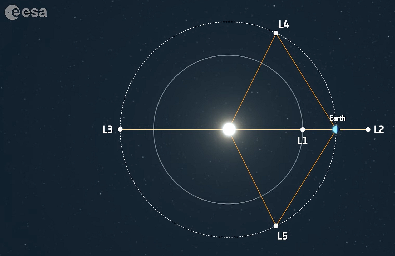

Wenn eine große Masse eine andere umkreist, wie z.B. die Erde um die Sonne, wirken die Gravitationskräfte und die Orbitalbewegung so zusammen, dass fünf Gleichgewichtspunkte entstehen, an denen ein Raumschiff über einen längeren Zeitraum betrieben werden kann, ohne viel Treibstoff verbrauchen zu müssen. Diese Regionen werden als Lagrange- oder Liberationspunkte bezeichnet.
Der erste Lagrange-Punkt des Erde-Sonne System, L1, befindet sich zwischen der Erde und der Sonne, bei etwa ein Prozent der Entfernung zur Sonne. Er ist ein perfekter Standort für Sonnenforschungsmissionen wie Aditya-L1, da er einen ungehinderten Blick auf die Sonne ermöglicht, die hier nie von der Erde verdeckt wird. Am L1 wird sich Aditya-L1 zu Raumsonden wie dem ESA/NASA Solar Heliospheric Observatory (SOHO) gesellen, das sich seit 1996 auf L1 befindet.
Liberationspunkte. (Grafik: ESA, CC BY-SA 3.0 IGO)
Raumsonden, die das äußere Sonnensystem und weit darüber hinaus betrachten sollen, wie das James-Webb-Weltraumteleskop von NASA, ESA und CSA oder die ESA-Teleskope Euclid und Gaia, fliegen stattdessen zu L2. L2 ist das Gegenstück zu L1 und befindet sich in der gleichen Entfernung von der Erde, aber von der Sonne aus gesehen auf der anderen Seite des Planeten. Bei L2 haben diese Raumsonden immer die Helligkeit der Sonne und der Erde im Rücken, während sie nach draußen auf schwache Objekte blicken, die sich in der Dunkelheit des Universums verstecken.

Dieses Manöver wird kurz nach dem Start durchgeführt, da die zum Erreichen der erforderlichen Flugbahn benötigte Treibstoffmenge mit der Zeit schnell ansteigt. Nach einigen anfänglichen Manövern zur Anpassung seiner Umlaufbahn um die Erde nach dem Start wird Aditya-L1 die Zündung durchführen, mit der seine etwa zweimonatige Reise zum L1 beginnt.

Stattdessen treten die Raumfahrzeuge in eine Umlaufbahn um L1 ein, als wäre der Lagrange-Punkt ein „unsichtbarer Planet”. Aufgrund der Instabilität dieser Umlaufbahn werden kleine Fehler in der Flugbahn jedoch schnell größer. Infolgedessen müssen die Raumfahrzeuge etwa einmal im Monat ein „Stationshaltemanöver” durchführen, um sie auf der richtigen Umlaufbahn zu halten.
