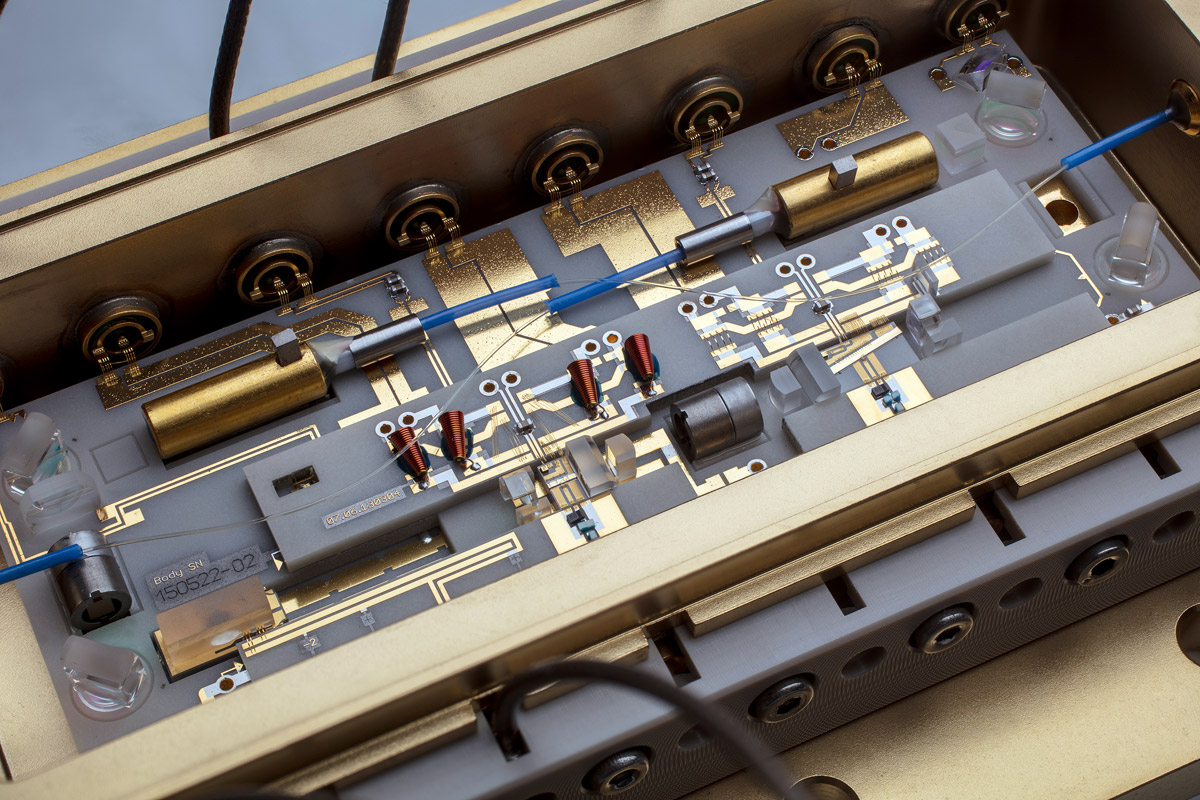

Kompaktes und robustes Hochleistungs-Lasermodul für anspruchsvolle quantenoptische Anwendungen im Weltraum. 55 solcher Module werden für die gemeinsame DLR/NASA BECCAL-Apparatur auf der ISS geliefert. (Foto: FBH/schurian.com)

Das FBH entwickelt und fertigt seit vielen Jahren robuste und kompakte Diodenlasermodule für anspruchsvolle Weltraumanwendungen. Diese Module haben ihre Leistungsfähigkeit bereits mehrfach in Experimenten unter Schwerelosigkeit bewiesen. Am Stand zeigt das Institut eines der 55 ultra-schmalbandigen Lasermodule, die es für die BECCAL-Apparatur (Bose-Einstein Condensate – Cold Atom Laboratory) entwickelt hat und aktuell fertigt. Sie sollen ab 2024 in der Forschungsanlage für quantenoptische Experimente mit ultra-kalten Atomen an Bord der internationalen Raumstation ISS eingesetzt werden. Fundamentalphysikalische Fragestellungen mit Quantenobjekten sollen damit nahe dem absoluten Temperaturnullpunkt (-273,15 °C) hochgenau untersucht werden.
Kernstücke dieser und bisheriger Diodenlasermodule sind am FBH entwickelte Laserdioden, die gemeinsam mit Optiken und weiteren passiven Elementen mit höchster Stabilität und Präzision aufgebaut werden. Die mikrointegrierten Lasermodule basieren auf der institutseigenen, patentierten MiLas®-Technologie die speziell für den Einsatz im Weltraum entwickelt wurde. Sie sind extrem robust, zeichnen sich durch geringe Abmessungen von nur 125 x 75 x 23 mm³ und eine geringe Masse (750 g) aus. Dabei erreichen sie exzellente Ausgangsleistungen von > 500 mW bei zugleich schmaler intrinsischer Linienbreite < 1 kHz. Parallel arbeitet das FBH schon an einer noch kompakteren Variante und überträgt das bewährte Konzept der hybrid-aufgebauten Extended Cavity Diode Laser (ECDL) derzeit auf einen einzigen Chip.
In enger Zusammenarbeit mit der Humboldt-Universität zu Berlin werden derartige Module auch zu kompakten Quantensensoren und optischen Uhren für den Einsatz im Weltraum und für industrietaugliche Systemlösungen in der Quantentechnologie aufgebaut. Das gemeinsame Joint Lab präsentiert eine völlig autonome frequenzstabilisierte Laserquelle mit integrierter DFB-Laserdiode, die auf dem D2-Übergang in Rubidium bei 780 nm basiert.
