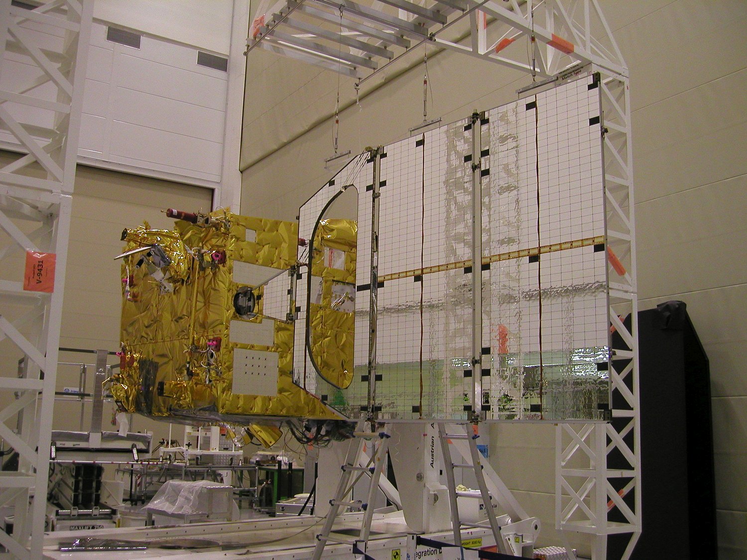

VEX mit offenem Solarzellenausleger im Test
(Bild: ESA)
Venus Express hatte beim Start eine Masse von 1270 kg, wovon 93 kg auf die Nutzlast bestehend aus wissenschaftlichen Instrumenten entfielen. Die Größe des Sondenbusses fiel mit 1,4 m × 1,65 m × 1,7 m ähnlich kompakt wie bei Mars Express aus. Die Solarzellenausleger mit einer Spannweite von acht Metern und einer Oberfläche der Panels von 5,7 Quadratmetern versorgten VEX in Erdnähe mit einer Arbeitsleistung von 800 Watt in Erdnähe und rund 1.100 Watt während des Aufenthalts bei der Venus, die die Sonde am 11. April 2006 erreichte.

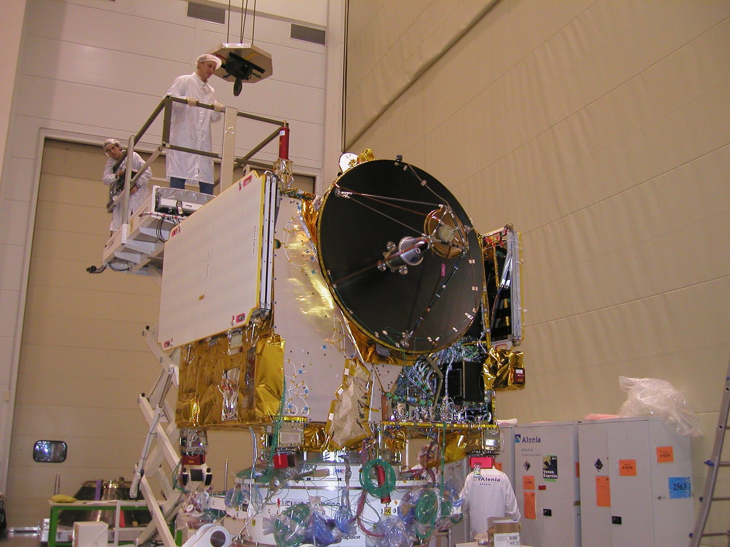

VEX mit Antennen (vorne) in Vorbereitung eines Rütteltests
(Bild: ESA)
Zudem erhofften sich die Forscher am Beispiel der Venusatmosphäre weitere Rückschlüsse über mögliche zukünftige Klimaszenerien der Erde. Zur Übertragung ihrer Forschungsdaten verfügte Venus Express über zwei Parabolantennen mit 1,3 bzw. 0,3 Metern Durchmesser, sowie zwei Rundstrahlantennen. Die S-Band-Sender mit einer Sendeleistung von fünf Watt und die X-Band-Sender mit einem Output von 65 Watt ermöglichten einen Downlink mit einer Datenrate von 19–288 kbit/s und einen Uplink mit 2000 bit/s. Zur Zwischenspeicherung von Messdaten diente ein Massenspeicher mit einem Fassungsvermögen von 1,5 GByte.

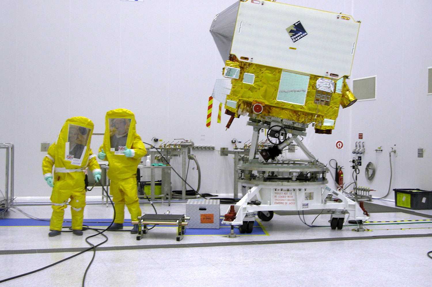

Die Betankung von VEX ist vorbereitet – 27. September 2005
(Bild: ESA)
Der zentrale limitierende Faktor der meisten Raummissionen ist der mitgeführte Treibstoff. Neben anderen Größen, etwa die Vorräte hoch wirksamer Kühlmittel, auf die manche Weltraumteleskope angewiesen sind, um bestimmte Instrumente zu kühlen, ist Treibstoff für Bahnkorrekturmanöver meist unverzichtbar. Venus Express hatte 570 kg Monomethylhydrazin, einen hypergolischer Raketentreibstoff, der u.A. in der Aestus-Oberstufe der Ariane 5 eingesetzt wird, sowie gemischte Stickstoffoxide als Oxidator zur Erhaltung seiner Drei-Achsen-stabilisierten Umlaufbahn an Bord. Die letzte Verlängerung der Mission bis Mitte 2015 wird die Sonde nun nicht mehr vollständig abschließen können.
