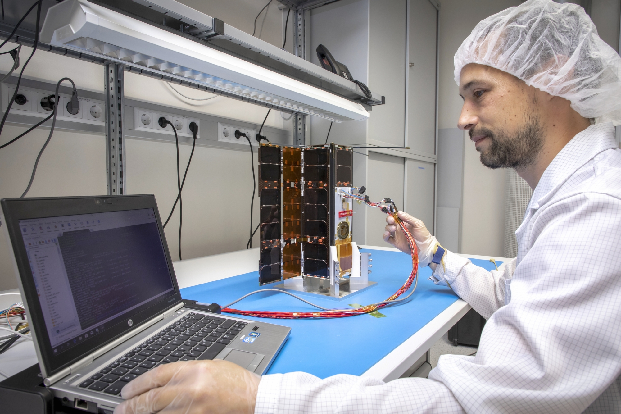

Maximilian Henkel vom Institut für Kommunikationsnetze und Satellitenkommunikation im Jahr 2019 beim Konfigurieren des Satelliten im Reinraum der TU Graz. (Bild: Helmut Lunghammer - TU Graz)
Maximilian Henkel vom Institut für Kommunikationsnetze und Satellitenkommunikation im Jahr 2019 beim Konfigurieren des Satelliten im Reinraum der TU Graz. (Bild: Helmut Lunghammer – TU Graz)

Ganz persönliche Erinnerungen an OPS-SAT hat Maximilian Henkel, der am Institut für Kommunikationsnetze und Satellitenkommunikation der TU Graz das Betriebssystem an die Erfordernisse der Mission und an die Prozessorplattform angepasst und erweitert hat. Besonders im Gedächtnis geblieben ist ihm der Anfang des Jahres 2021, als die Mission auf der Kippe stand, weil eine der beiden Prozessorplattformen nicht mehr funktionierte und die zweite Plattform einen defekten Hauptspeicher aufwies. „Damit waren beide redundanten Plattformen nicht mehr verwendbar, so dass wir eine In-Orbit-Reparatur vornehmen mussten. Da der eigentliche Hauptspeicher ein Hardware-Problem hatte, musste ich die Prozessorzugriffe auf den zweiten Hauptspeicher umlenken, der für diese Verwendung eigentlich nicht vorgesehen war. In dieser Konfiguration ist OPS-SAT dann bis zum Ende gelaufen. Ohne die wegen seines Einsatzzwecks vorgesehene Rekonfigurierbarkeit wäre das gar nicht möglich gewesen“, sagt Maximilian Henkel, der kürzlich seine Dissertation über Anwendungen rekonfigurierbarer Hardware am Beispiel von OPS-SAT fertiggestellt hat.

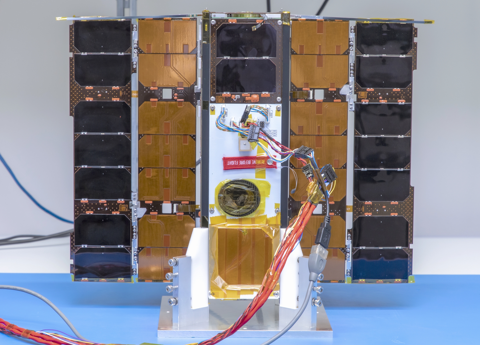

OPS-SAT war ein sogenannter 3U Cubesat (10 cm x 10 cm x 30 cm) mit einem Gewicht von 4,6 Kilogramm, der die Erde ausgehend von seiner ursprünglichen Höhe von 515 Kilometern in seinen etwas mehr als 1600 Tagen im All rund 24.500-mal umrundete. Die ausklappbaren Solarzellen hatten eine Fläche von 30 cm x 50 cm und versorgten den Satelliten mit einer Leistung von bis zu 24 Watt. OPS-SAT kommunizierte mit Datenraten von bis zu 50 Mbit/s mit der Bodenstation in Darmstadt. Als Unterstützung während der Kommissionierungsphase in den ersten Wochen nach dem Start sowie während kritischer Phasen im nominellen Betrieb war zudem die UHF-Station und deren Kontrollzentrum am Campus Inffeldgasse der TU Graz im Einsatz. Die Kosten für den Satelliten und dessen Start betrugen rund 2,4 Millionen Euro.
