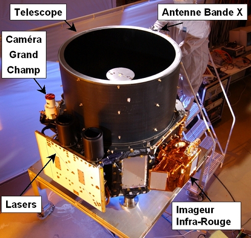

Der vom LIDAR-Instrument (Lidar: Light detection and ranging) Richtung Erde ausgesendete Laserstrahl wird von in der Atmosphäre befindlichen Schwebeteilchen zurückgeworfen und von einem Detektor an Bord des Satelliten, einem Teleskop mit einem Meter Durchmesser, registriert. Das mit den beiden Frequenzen 532 und 1.064 Nanometer arbeitende LIDAR-Instrument names CALIOP wurde von der Ball Aerospace & Technologies Corporation gebaut, die Laser (Neodym-dotierte Yttrium-Aluminium-Granat-Laser, kurz Nd:YAG-Laser) wurden von der Fibertek Inc. beigesteuert.
Anfang des Jahres 2009 begann der primäre Laser an Stabilität zu verlieren. Sein instabiles Verhalten wird auf eine Undichtigkeit seines unter Druck stehenden Gehäuses zurückgeführt. Dass eine gewisse Undichtigkeit vorliegt, war bereits vor dem Start des Satelliten bekannt. Die Undichtigkeit ist bei der Herstellung entstanden, wird vermutet. Der Laser funktionierte wie vorgesehen, war jetzt aber nicht mehr in der Lage, den Weltraumbedingungen standzuhalten.
