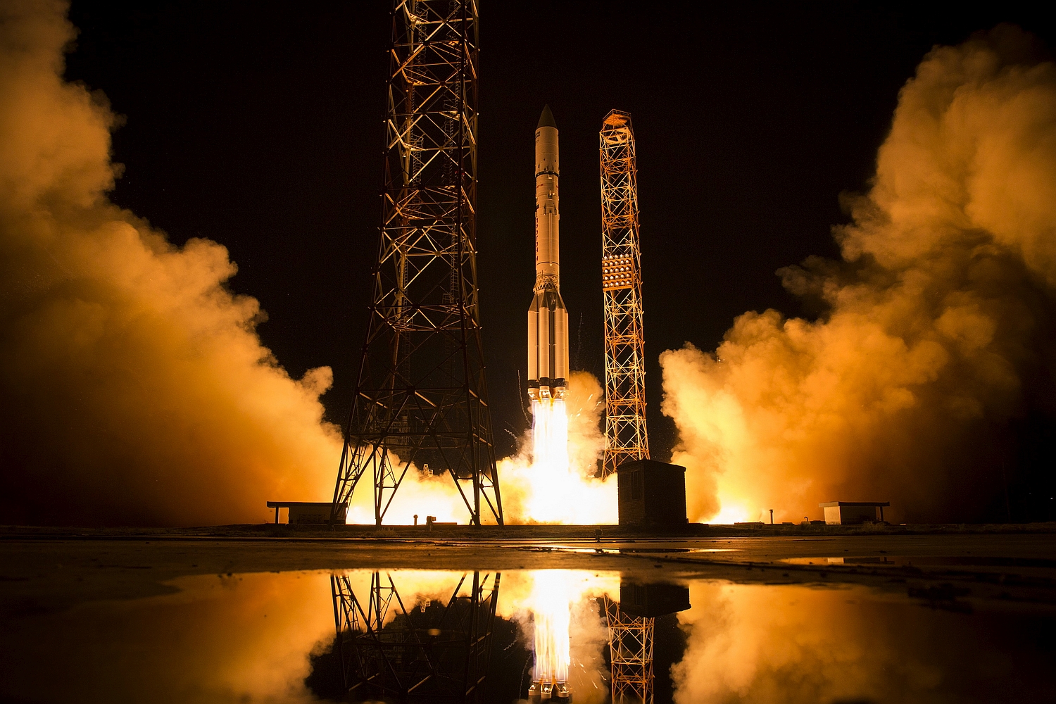

Der Start der Proton-Rakete aus der Phase 3-Serie mit der Baunummer 93569 und Yamal-601 an Bord wurde unter der Ägide des internationalen Vermarkters von Proton-Raketen International Launch Service (ILS) abgewickelt. Als Startzeitpunkt für den ersten erfolgreichen Proton-Flug im Jahr 2019 und den 419. insgesamt nennt Chrunitschew 20:42 Uhr Moskauer Zeit am 30. Mai 2019, das ist 17:42 Uhr Weltzeit (UTC). Exakter Startzeitpunkt war 17:41:59,970 Uhr UTC. Der Flug begann von der Rampe 200/39 des in Kasachstan gelegenen russischen Startzentrums Baikonur.
Die Abtrennung der Orbitaleinheit bestehend aus Breeze-M-Oberstufe und Yamal-601 von der dritten Stufe der Proton-M erfolgte rund 9 Minuten und 42 Sekunden nach dem Abheben. Anschließend war es Aufgabe der wie die Proton-M-Rakete von Chrunitschew in Russland gebauten Oberstufe mit der Seriennummer 99564, erst für die Einnahme einer stabilen Parkbahn zu sorgen und dann das Erreichen des vorgesehenen Zielorbits sicherzustellen.

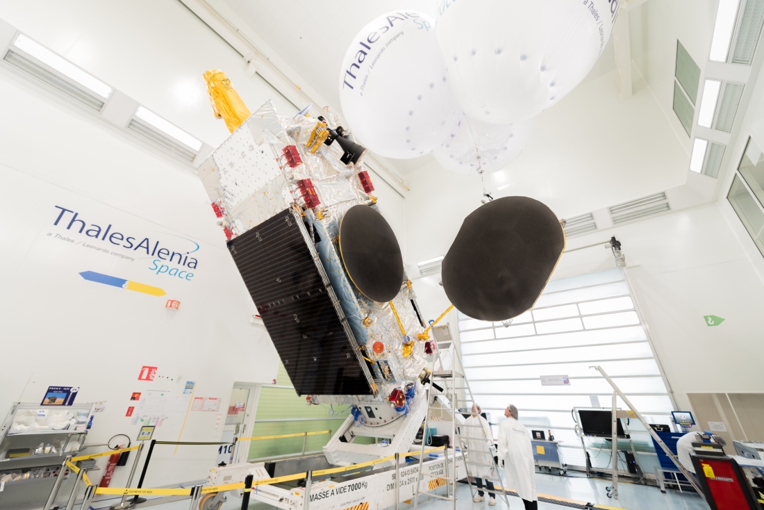

Als abgetrennte Satellitenmasse nennen Chrunitschew und ILS eine von über 5 Tonnen. Thales Alenia Space, der Hersteller des auf dem Satellitenbus Spacebus 4000C4 basierenden, in Cannes in Frankreich fertiggestellten Raumfahrzeugs, nannte nach dem Start eine Satellitenmasse von 5,4 Tonnen (5.402,6 kg). Es sollte mit mehreren Brennphasen eines größeren an Bord befindlichen Raketentriebwerks, seines Apogäumsmotors vom Typ S400, seine Bahn um die Erde soweit anpassen, dass es eine Position im Geostationären Orbit (GEO) beziehen kann. Dabei traten unerwartete Probleme auf.
