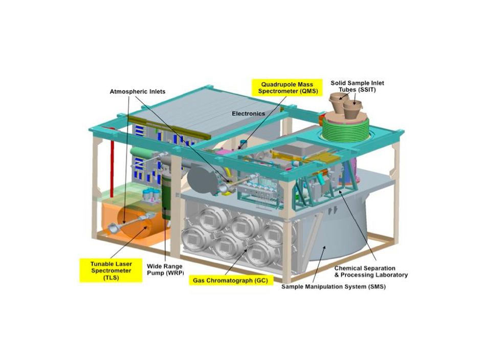

Der schematische Aufbau des SAM-Instrumentes.
(Bild: NASA, JPL-Caltech)

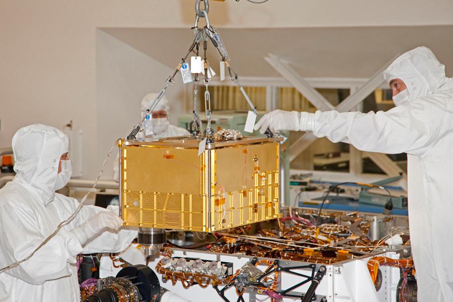

Ingenieure und Techniker des JPL bei der Montage des SAM. Das Bild wurde am 6. Januar 2011 in einem Reinraum des JPL aufgenommen.

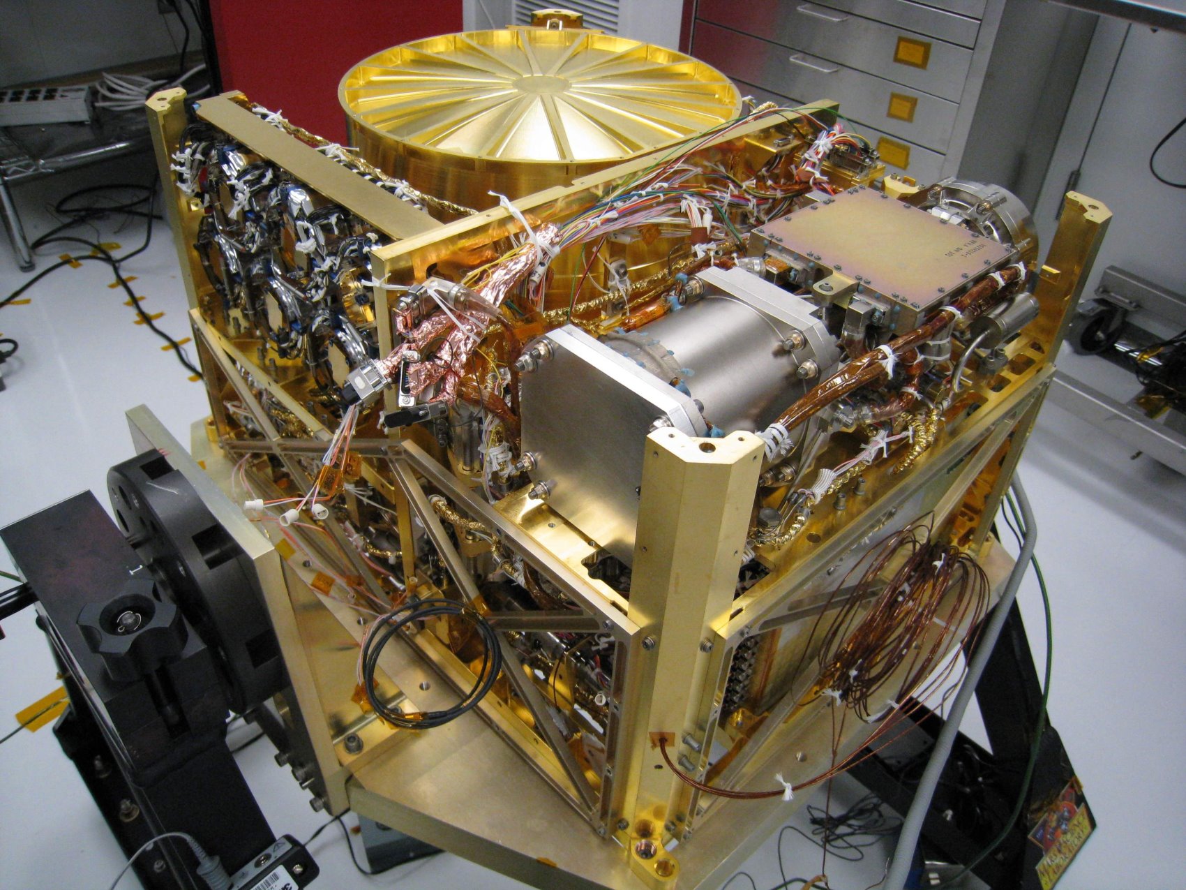

Das „Sample Analysis at Mars“-Instrument.
