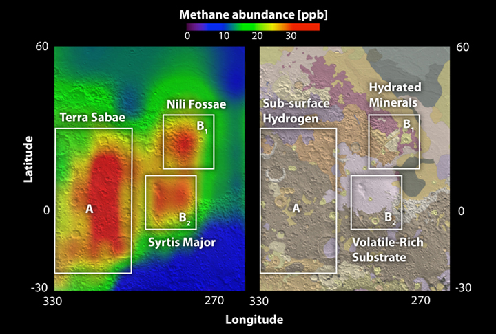

Untersuchungsergebnisse deuten darauf hin, dass auf dem Mars Methan freigesetzt wird. Die “Hot Spots” konzentrieren sich auf drei Regionen in der Nähe des Marsäquators.

Die Messungen deuteten darauf hin, dass das Methan zum Messzeitpunkt nicht gleichmäßig in der Atmosphäre verteilt war. Vielmehr konzentrierte es sich auf eine 2.500 durchmessende Region in der Nähe des Marsäquators. Laut den Berechnungen der Wissenschaftler wurden dabei in den Regionen Terra Sabaea, Nili Fossae und Syrtis Major etwa 19.000 Tonnen des Gases freigesetzt. Die Freisetzung des Methan muss dabei erst kurz zuvor erfolgt sein, denn unter den in der Marsatmosphäre vorherrschenden Bedingungen wird dieses Gas relativ schnell unter anderem durch die fast ungehindert auf den Planeten einfallende UV-Strahlung in seine Bestandteile zerlegt. Auch die auf der Marsoberfläche anscheinend weitläufig vorhandenen Perchlorate sind durch ihre aggressiven Eigenschaften für den relativ schnell erfolgenden Abbau von organischen Verbindungen, also auch für einen Methanabbau, verantwortlich.

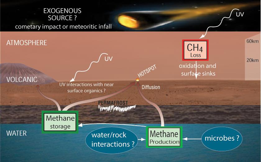

Für die Freisetzung von Methan auf dem Mars kommen verschiedene Prozesse in Frage.

“Methan wird in der Marsatmosphäre auf verschiedenen Wegen relativ schnell zerstört. Unsere Entdeckung von substantiellen Methanvorkommen in der nördlichen Hemisphäre deutet somit auf einen fortlaufenden Prozess hin, durch welchen dieses Gas freigesetzt wird”, so Michael Mumma. Als mögliche Quellen für den Methannachschub kommen verschiedene geologische Prozesse wie zum Beispiel vulkanische Aktivitäten oder aber auch ein biologischer Ursprung in Frage. Methanproduzierende Mikroorganismen sind auf der Erde für etwa 90 bis 95 Prozent des hier in der Atmosphäre befindlichen Methans verantwortlich.
Eine weitere Erklärung für die Methanvorkommen auf dem Mars sind die Meteoriten, welche regelmäßig auf die Oberfläche unseres Nachbarplaneten gelangen (Raumfahrer.net berichtete). Auffällig ist zudem, dass die Methanvorkommen anscheinend jahreszeitlichen Schwankungen unterliegen – sie wurden bisher lediglich während des Sommers auf der nördlichen Marshemisphäre nachgewiesen – und zudem mit den täglichen Veränderungen des Wasserdampfgehaltes in der Atmosphäre korellieren.

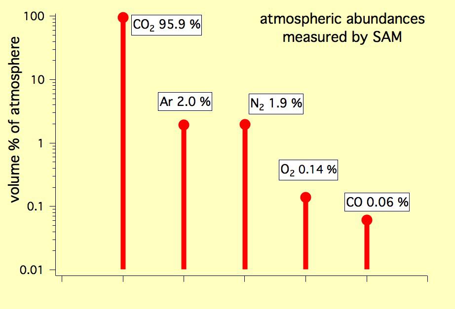

Bei seinen bisherigen Messungen konnte das SAM-Instrument des Rovers Curiosity die im Oktober 2012 gegebene Zusammensetzung der Marsatmosphäre ermitteln.

Kürzlich wurde das TLS erstmals für eine direkte Untersuchung der Marsatmosphäre eingesetzt, bei welcher deren Zusammensetzung mit einer sehr hohen Präzision bestimmt werden konnte. Im Rahmen dieser Messungen konnten die beteiligten Wissenschaftler allerdings kein Methan in der Marsatmosphäre nachweisen. Dieser nicht erfolgte Nachweis muss allerdings nicht bedeuten, dass die bisherigen Methannachweise auf dem Mars prinzipiell falsch sind.

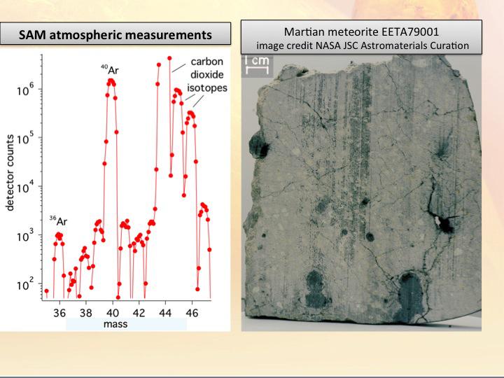

Der auf der Erde aufgefundene und ursprünglich vom Mars stammende Meteorit EETA79001 weist eine Verteilung von Argonisotopen auf, welche deckungsgleich mit der Verteilung dieser Isotope in der gegenwärtig bestehenden Marsatmosphäre ist.
(Bild: NASA, JPL-Caltech, JSC)
Aber auch über die einstmals auf dem Mars gegebenen Bedingungen geben diese ersten Messergebnisse des SAM Aufschluss. Die Daten zeigen, dass sich in der Atmosphäre deutlich mehr “schwere” Kohlenstoffisotope befinden als dies eigentlich der Fall sein sollte. Die gewonnenen Daten zeigen ein anormales Übergewicht der schwereren Isotope von fünf Prozent gegen über den leichteren Isotopen auf. Diese Entdeckung unterlegt die These, dass sich die ursprüngliche Atmosphäre des Mars im Laufe der Zeit zumindestens teilweise in den Weltraum verflüchtigt hat (Raumfahrer.net berichtete). Die leichteren Kohlenstoffisotope entwichen ins All während sich die schwereren Isotope auf dem Mars halten konnten.
Dies wird auch durch die Ermittlung der Isotopenverhältnisse des Edelgases Argon durch das SAM unterlegt. Das SAM-Instrument konnte bei seinen Messungen etwa 2.000 mal mehr Argon-40-Isotope in der Marsatmosphäre nachweisen als Argon-36-Isotope. Diese Verteilung der Isotopenverhältnisse deckt sich mit den Untersuchungsergebnissen von auf der Erde aufgefundenen Meteoriten, welche ihren Ursprung auf dem Mars haben.
