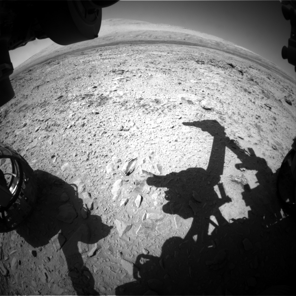

Diese Aufnahme der vorderen linken Gefahrenerkennungskamera zeigt das unmittelbar vor Curiosity gelegenen Gelände. Angefertigt wurde dieses Bild am 25. November 2013 um 19:56 MEZ.

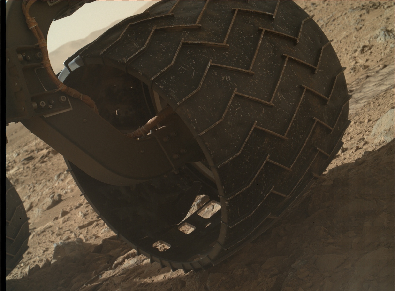

Diese Aufnahme von einem der sechs Räder des Rovers – gezeigt wird das vordere linke Rad – fertigte die MAHLI-Kamera am 24. November 2013 an. Auch die hier gut erkennbaren Kratzer und mehrere Risse, welche sich mittlerweile auf den Laufflächen der Räder gebildet haben, stellen laut dem JPL keine Beeinträchtigung für den weiteren Missionsverlauf dar.
