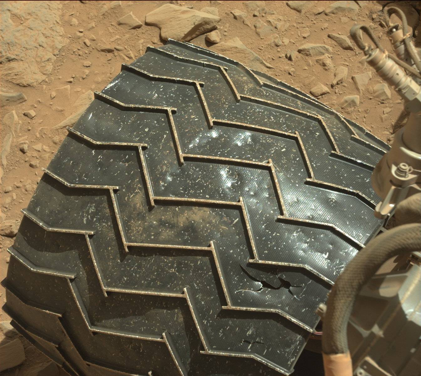

Diese am 18. Dezember 2013 erstellte Aufnahme der linken MastCam ( MastCam-34 ) zeigt sehr gut einen Riss in der Lauffläche von einem der Räder des Rovers.

Bereits nach wenigen Fahrten über die Marsoberfläche zeigten sich auf den Laufflächen der Räder einzelne Dellen. Während der letzten Wochen und Monate bildeten sich zudem verschiedene, teilweise mehrere Zentimeter lange Risse. Diese Abnutzungserscheinungen wurden aufgrund der Erfahrungen, welche bereits bei ausführlichen Tests im Vorfeld der Mission auf der Erde gesammelt werden konnten, erwartet und stellen laut dem JPL keine Beeinträchtigung für den weiteren Missionsverlauf dar.

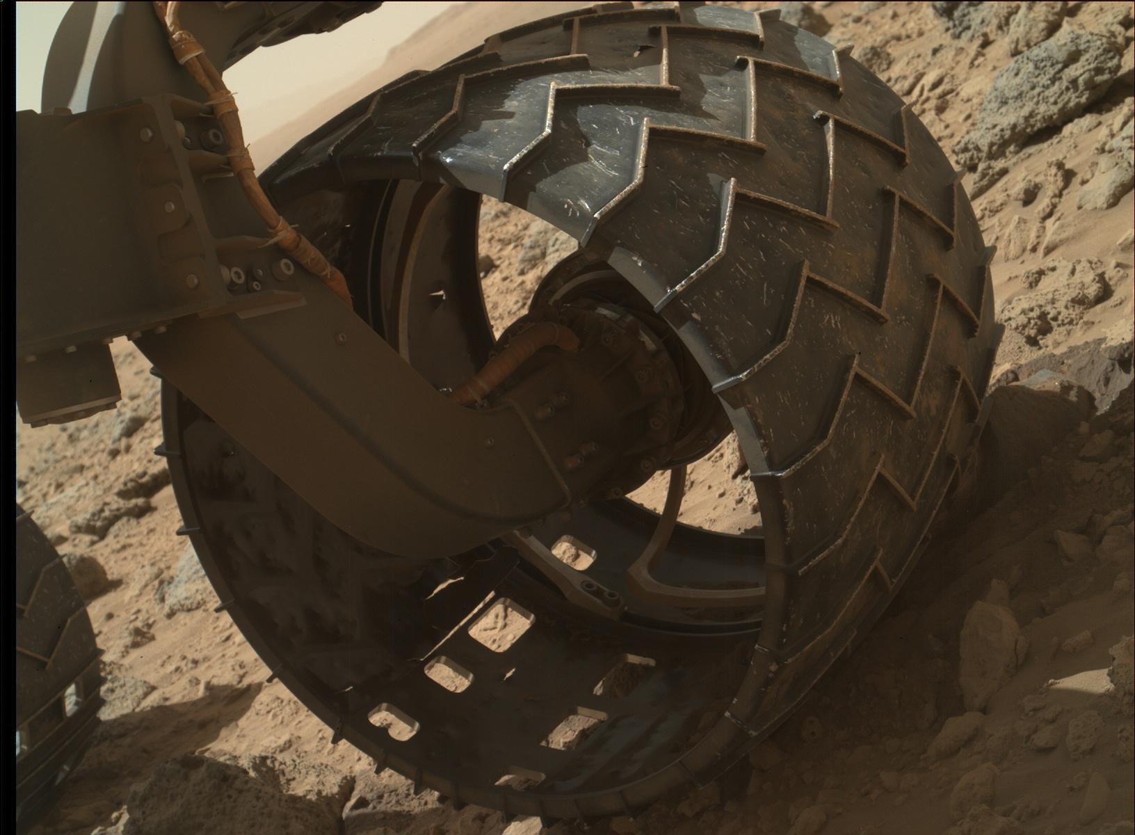

Am 30. November 2013 dokumentierte die MAHLI-Kamera des Rovers diverse Dellen und Löcher im linken Vorderrad des Rovers.
“Wir wollen eine vollständige Bestandsaufnahme über den Zustand der Räder durchführen”, so Jim Erickson. “In den Rädern auftretende Dellen und Löcher wurden erwartet, aber der Verschleiß scheint sich in den letzten Monaten beschleunigt zu haben und steht vermutlich in einer Korrelation zu dem Passieren eines raueren Geländetyps.”
Seit dem Oktober 2013 bewegte sich der Rover durch eine Region, in der die Marsoberfläche von einer Vielzahl kleinerer und sehr spitzer Steine bedeckt war. Auf den zuvor passierten Oberflächenbereichen befanden sich dagegen deutlich weniger Steine.
Die aus einer Aluminiumlegierung bestehenden und mit Querleisten aus Titan verstärkten Räder des Rovers wurden so konstruiert, dass sie selbst bei erheblichen Beschädigungen der Laufflächen noch voll einsatzfähig sind und die Funktionstüchtigkeit von Curiosity durch derartige Verformungen nicht beeinträchtigt sein wird. Allerdings wollen die an der Mission beteiligten Techniker und Ingeniere die Ursachen für diese Abnutzung und deren Auswirkungen noch besser als bisher verstehen. Sollte dafür wirklich das passierte Gelände verantwortlich sein, so könnten solche Beschädigungen eventuell begrenzt werden, indem Curiosity bei zukünftigen Fahrten durch ein weniger raues Gelände manövriert oder derartigen Steinen nach Möglichkeit gezielt ausweicht.
