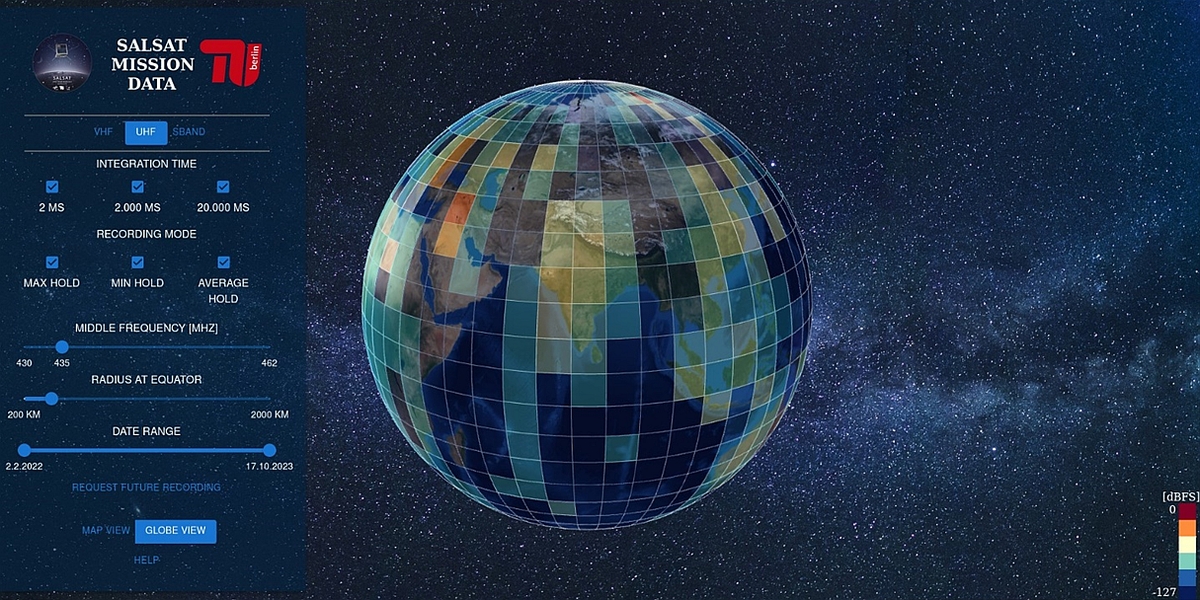

Backnang, 21. April 2024: Das rasante Wachstum der Raumfahrtbranche und die zunehmende Zahl von Satelliten, die weltweit gestartet werden, insbesondere großer Konstellationen wie Starlink, führen zu einer verstärkten Nutzung und damit auch zu möglichen Störungen und Interferenzen in den Frequenzbändern. Die SALSAT-Mission (Spectrum AnaLysis SATellite) der Technischen Universität Berlin (TU Berlin) wurde als weltweit erste Mission entwickelt, um Spektraldaten zu sammeln und zu analysieren, mit dem Ziel, die Auslastung der Frequenzbänder zu bestimmen und zu optimieren.
![Screenshot der Heatmap der TU Berlin in der 3D-Globus-Ansicht. (Grafik: Technische Universität Berlin)](https://www.raumfahrer.net/wp-content/uploads/2021/01/salsatmissiondatatuberlin600.jpg)
SALSAT ist mit einem Spektrumanalysator namens SALSA ausgerüstet, der in der Lage ist, Signale über VHF-, UHF- und S-Band-Frequenzen aufzunehmen. Die Signale werden durch ein technisches Verfahren bearbeitet, um detaillierte Spektraldaten zu extrahieren, die nunmehr seit über drei Jahren von der TU Berlin generiert sowie analysiert werden.
Die von SALSAT gesammelten Daten bieten einen noch nie dagewesenen Einblick in die Nutzung der Frequenzbänder und werden erstmals einer breiten Öffentlichkeit zugänglich gemacht. Über eine Open-Access-Datenbank ermöglicht die TU Berlin den Zugriff auf diese wertvollen Informationen, visualisiert durch Heatmaps auf einer 2D-Weltkarte und einem 3D-Globus.
Diese Visualisierungen bieten intuitive Darstellungen der Frequenzauslastungen weltweit. Zusätzlich zu den Heatmaps, werden Wasserfalldiagramme für jede Datenaufnahme bereitgestellt. Diese Diagramme zeigen die Veränderung der Signalstärke über die Zeit innerhalb eines bestimmten Frequenzbands und sind unerlässlich für die detaillierte Analyse von Signalverhalten und -interferenzen. Die FFT-Daten selbst, die den Nutzern zum Download im CSV-Format angeboten werden, sind essentiell für tiefergehende technische Analysen und Forschungen im Bereich der Frequenznutzung. Bei der Datenbank handelt es sich um eine erste Version, in der Daten gesammelt und zur Verfügung gestellt werden. Im fortlaufenden Missionsbetrieb werden die Aufnahme noch weiter verrechnet und analysiert.
