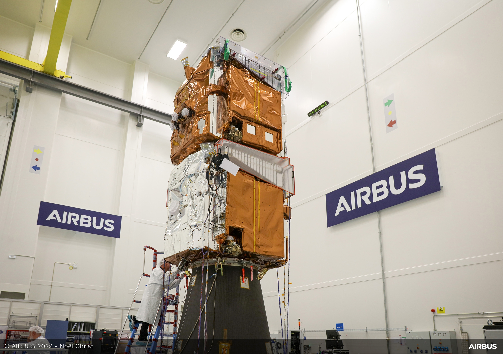

Pléiades Neo-Satelliten in gestapelter Konfiguration für den Raketenstart. (Bild: Airbus)

Die beiden Satelliten sollen gleichzeitig mit der europäischen Trägerrakete Vega C von Kourou in Französisch-Guayana aus gestartet werden. Für diesen Doppelstart haben die Raumfahrtingenieure von Airbus ein intelligentes und effizientes Dispenser-freies Design entwickelt, bei dem die Satelliten übereinander gestapelt und nur durch ein Klemmband verbunden sind.
Diese kompakte, dispenser-freie Startkonfiguration spart Volumen und Masse und senkt die Kosten. Das gleichzeitige Testen beider Satelliten in ihrer gestapelten Startkonfiguration ermöglichte eine erhebliche Zeitersparnis, da nur vier Tage benötigt wurden, um sowohl die dreiachsigen Sinustests als auch den akustischen Test zu bestehen.
