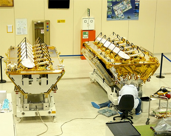

Zwei O3B-Satelliten beim Hersteller.
(Bild: Thales Alenia Space)
