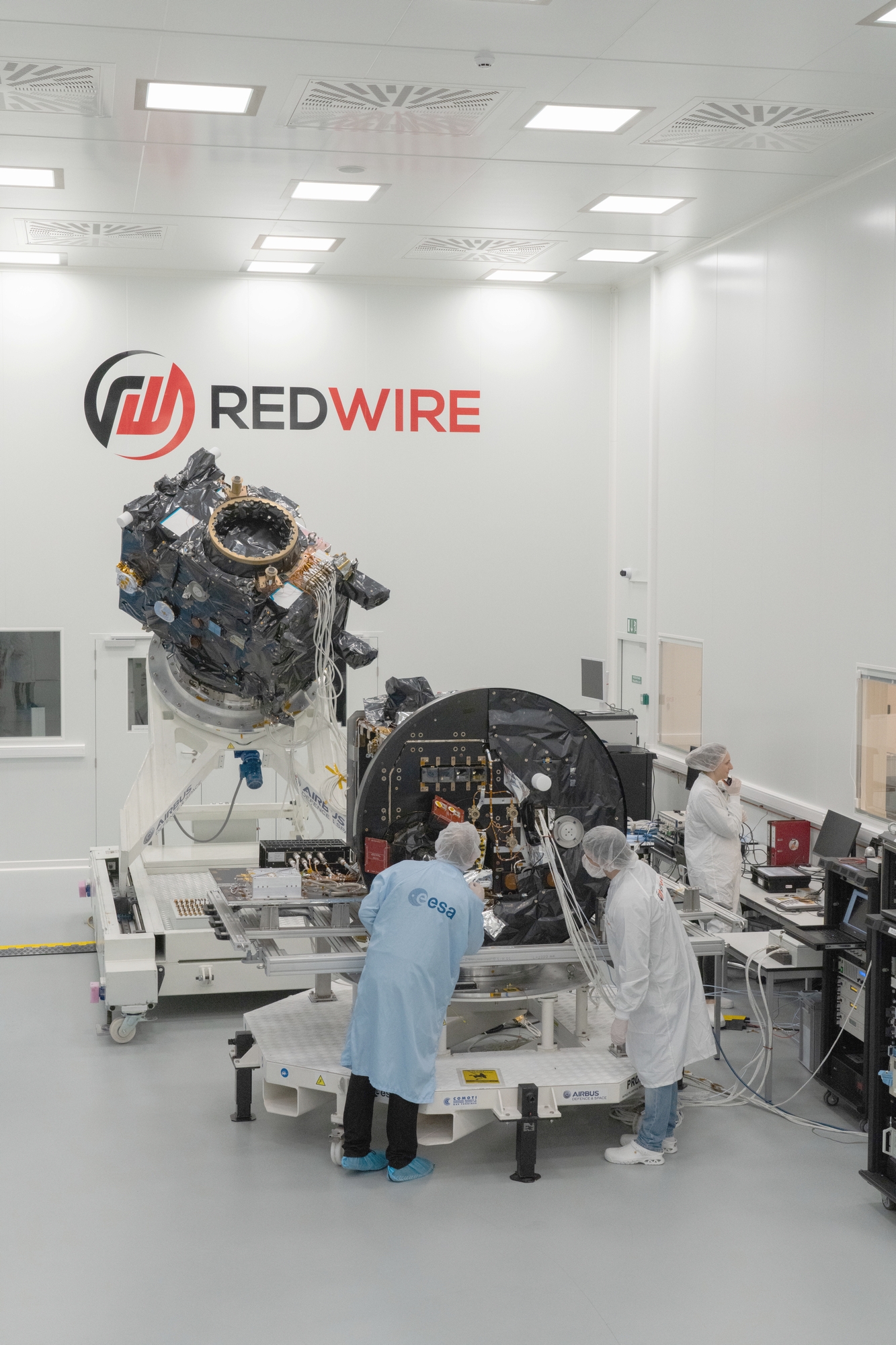

8. April 2024 – Die Proba-3-Raumsonde „Occulter“ wird etwa 150 m von der zweiten Proba-3-Raumsonde, „Coronograph“ entfernt fliegen. Am vergangenen Mittwoch konnten Medienvertreter*innen in der Redwire Space Facility in Kruibeke, Belgien, die Sonden besichtigen, wo sie vor dem Flug getestet werden. Das Paar wird sich so genau nach der Sonne ausrichten, dass der Occulter einen Schatten auf die Oberfläche der Coronograph-Sonde wirft und somit die Sonne ausblendet und die Sonnenkorona sichtbar macht.

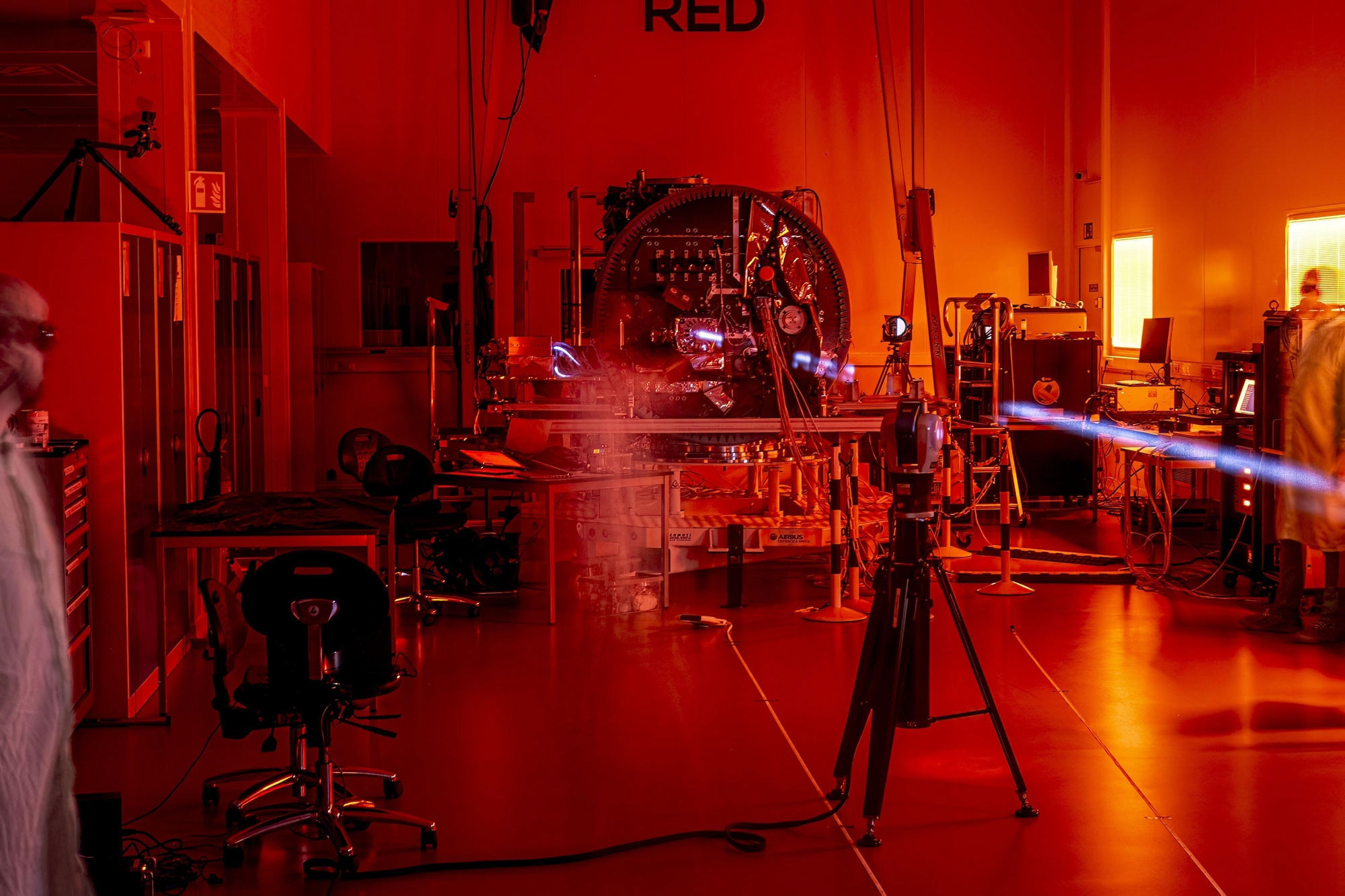

Diese Genauigkeit wird durch die Kombination einer Reihe von immer präziseren Positionierungstechnologien erreicht: Satellitennavigation; funkgestützte Verbindungen zwischen den Satelliten, Kameras für sichtbares Licht, die auf LEDs gerichtet sind, und schließlich ein Laserstrahl, der zwischen den Raumsonden reflektiert wird. Das zweite Instrument von Proba-3 ist ein Radiometer zur Messung der Gesamtenergie der Sonne, die für die Klimamodellierung wichtig ist.
