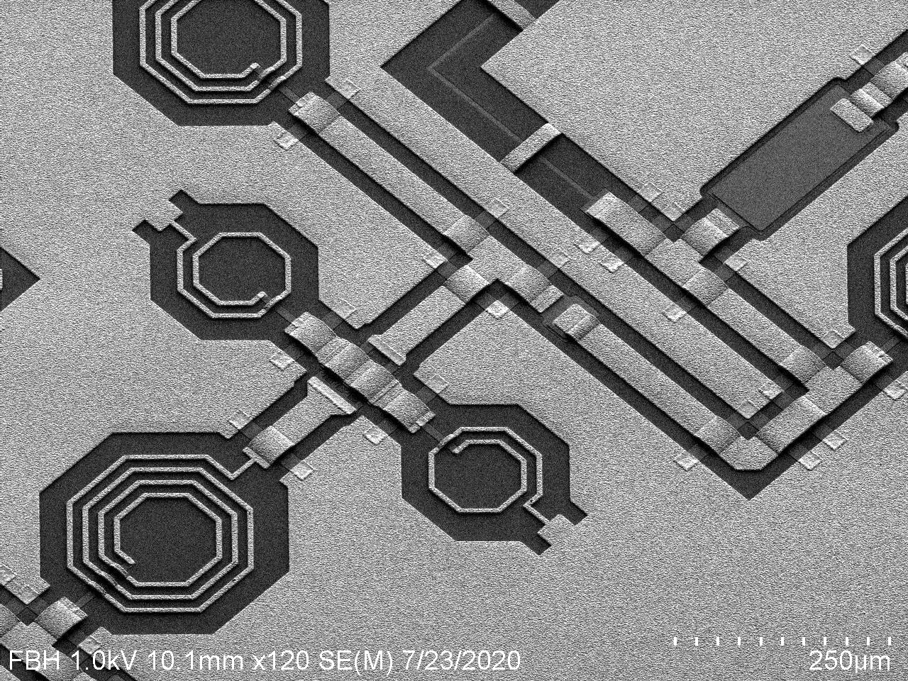

REM-Aufnahme von Galliumnitrid-MMICs.

Berlin, Linköping, Bristol – Das Ferdinand-Braun-Institut, SweGaN AB und die University of Bristol kooperieren im Rahmen des von der Europäischen Weltraumorganisation ESA geförderten Kassiopeia-Projekts. Die Teams bündeln ihre Expertise, um hochleistungsfähige GaN-MMICs (monolithisch integrierte Mikrowellenschaltungen) für das Ka-Band zu entwickeln. Zu den Anwendungen für diese Bauelemente gehören Beam-Steering-Antennen für die Satellitenkommunikation und Radaranwendungen.
Im März ist das Kassiopeia-Projekt gestartet, um eine Wertschöpfungskette mit international führender, nur in Europa verfügbarer Technologie zu etablieren. Das vom Berliner Ferdinand-Braun-Institut (FBH) geleitete Konsortialprojekt will eine vollständig unabhängige europäische Wertschöpfungskette demonstrieren, angefangen von Siliziumkarbid (SiC)-Substraten, Galliumnitrid (GaN)-Epitaxie, Prozessierung von GaN-Bauelementen bis hin zu mm-Wellen Leistungsverstärkern. Zu diesem Zweck entwickeln und demonstrieren die Partner Ka-Band-MMICs, die neuartige Epitaxie-, Prozessierungs- und Schaltungskonzepte für hocheffiziente GaN- und Aluminiumnitrid (AlN)-Bauelemente nutzen. Das Ka-Band-Frequenzband wird unter anderem für die Satellitenkommunikation genutzt.
Das FBH bringt dabei seine industrietaugliche Ka-Band MMIC-Technologie auf 100 mm GaN-auf-SiC-Wafern ein. „Alleinstellungsmerkmal unserer GaN-MMIC-Technologie ist die hochreproduzierbare und zuverlässige Iridium-Sputter-Gate-Technologie“, erklärt Dr. Joachim Würfl, Leiter der Abteilung Leistungselektronik und des GaN Microwave Devices Labs am FBH. „Diese Technik reduziert die dynamischen Verluste (Gate-Lagging) auf Werte, die bis zu zwei Mal geringer sind als die konkurrierender institutioneller und industrieller Technologien.“ Auch die Zuverlässigkeit der Bauelemente lässt sich damit deutlich verbessern. Zusammen mit neuen prozesstechnischen Ansätzen und Schaltungskonzepten, mit denen die parasitären Verluste reduziert werden sollen, werden hocheffiziente Ka-Band-MMICs entwickelt. Die zukunftsweisende Technologie soll mit mehr Leistung und Zuverlässigkeit punkten, die für weltraumtaugliche Bauelemente besonders wichtig sind.
