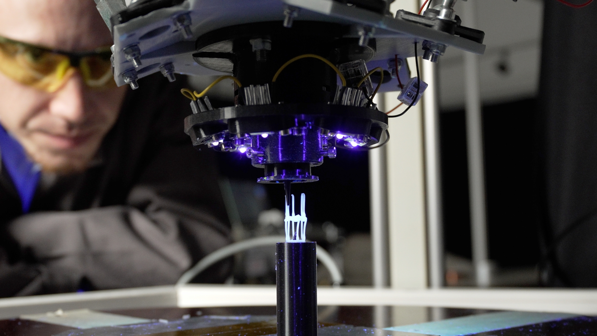

![](https://www.raumfahrer.net/wp-content/uploads/2021/01/MichaelKringer3DDruckvorgangLaborHMEduardKrasnov26.jpg)
14. März 2023 – Eine Gruppe von Wissenschaftlern und ehemaligen Studierenden der HM hat in einer Forschungsrakete Experimente zur Fertigung von Strukturen im Weltraum durchgeführt. Die gedruckten Proben wurden am Esrange Space Center, nördlich des Polarkreises in Schweden, zurückgeführt und ausgewertet.

Die an der HM entwickelte Technologie erzeugt unmittelbar durch die dreidimensionale Bewegung des Druckkopfes neue Komponenten. Das photoreaktive Harz wird aus dem Druckkopf durch eine Düse gedrückt und unter Bestrahlung mit UV-Licht gehärtet. Die Methode ist sehr energieeffizient, da nur LEDs betrieben werden und eine Nachhärtung sogar mit Sonnenlicht erfolgen kann. Auch entsteht dabei nur wenig Abwärme, die im Weltraum kompliziert abgeführt werden muss. Der herkömmliche 3D-Druck, wie er zum Beispiel auf der Internationalen Raumstation durchgeführt wird, benötigt erheblich mehr Energie, denn hier wird thermoplastischer Kunststoff erst geschmolzen, um dann schichtweise aufgetragen und wieder abgekühlt zu werden.
