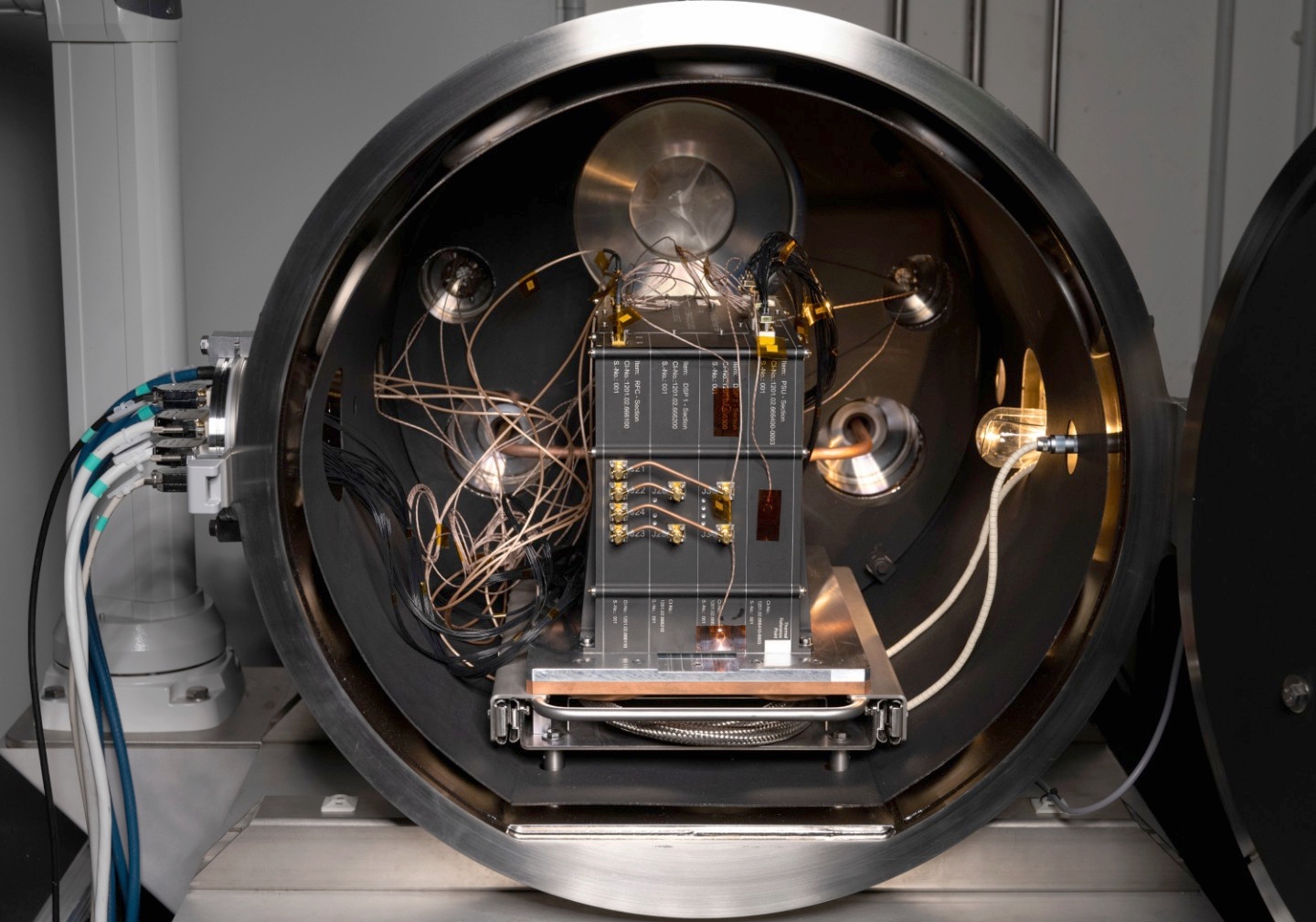

Der Probelauf: In einer Thermal-Vakuum-Kammer bereitete sich der FOBP unter simulierten Weltall-Bedingungen auf den realen Einsatz vor. (Foto: Fraunhofer IIS / Paul Pulkert)
18. April 2024 – Der FOBP hat in der vergangenen Woche die letzten Tests bestanden und seinen Dienst an Bord des Heinrich-Hertz-Satelliten der Deutschen Raumfahrtagentur im Deutschen Zentrum für Luft- und Raumfahrt (DLR) aufgenommen.
Die Satellitenkommunikation steht oftmals vor dem Dilemma, dass leistungsfähigere Technologien erst dann eingesetzt werden, wenn ihre Funktionsfähigkeit auch im Weltall bewiesen werden konnte. Dies verzögert Fortschritte und hemmt das Innovationspotenzial der Satellitenbranche. Um diese Bremse zu lösen, hat das Fraunhofer IIS mit dem FOBP ein Labor im All eröffnet, das mit einem besonderen Feature ausgestattet ist: Auch in 36.000 Kilometern Höhe kann die Nutzlast des Satelliten jederzeit von der Erde aus angesteuert und für unterschiedliche Anwendungsfälle umprogrammiert werden. »Das kann man sich wie bei einem Smartphone vorstellen, das Updates installiert, um neuen Anforderungen gerecht zu werden«, sagt Rainer Wansch, Leiter der Abteilung »HF und SatKom Systeme«.

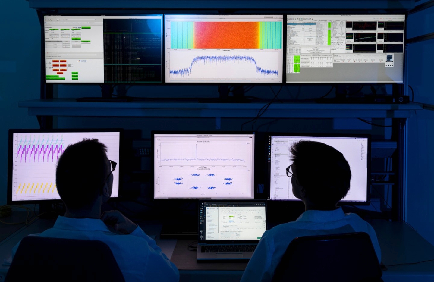

Die Missionskontrolle: In diesem Raum überwacht das Fraunhofer IIS den FOBP und erteilt ihm Kommandos. (Foto: Fraunhofer IIS / Paul Pulkert)

Das Labor im All können Forschungsinstitute und Unternehmen in enger Zusammenarbeit mit dem Fraunhofer IIS nutzen. Unterstützt werden die Kommunikationsexperimente von der Testinfrastruktur in Erlangen. Dazu gehört eine Bodenstation inklusive Multiband-Satellitenantenne, die den FOBP überwachen und ansteuern kann. Das Fraunhofer IIS verfügt in Erlangen auch über eine Thermal-Vakuum-Kammer, in der sich die Technologien unter simulierten Weltall-Bedingungen in einem baugleichen FOBP-Modell auf den realen Einsatz vorbereiten können.
