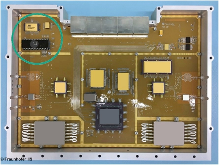

FOBP-Box des Fraunhofer IIS inkl. Strahlungssensor des Fraunhofer INT. (Bild: Fraunhofer IIS)

Der Fraunhofer On-board Radiation Sensor misst die Dosis bzw. die Teilchenflüsse auf Trägern für elektronische Bauteile, den sogenannten Leiterplatten. Auf diesen befinden sich in unmittelbarer Nähe die zu schützenden strahlungsempfindlichen Bauteile. Bei intensiven solaren Strahlungsereignissen im Orbit kann ein plötzlicher Anstieg der Teilchenflüsse erheblichen Schaden verursachen. Die Messungen geben Hinweise darauf, wann adaptive Techniken zur Minimierung der Strahlungswirkung eingesetzt werden müssen, um elektronische Bauteile des Satelliten zu schützen. Erkenntnisse aus dieser Mission sind für Satellitenhersteller oder -betreiber von enormer Wichtigkeit.

Die Sensoren des Fraunhofer INT befinden sich in der Box des Fraunhofer On-Board-Prozessors (FOBP). Dieser wurde am Fraunhofer-Institut für Integrierte Schaltungen IIS entwickelt und kommt ebenfalls zum ersten Mal im Rahmen dieser Mission zum Einsatz. Herkömmliche Kommunikationssatelliten waren bisher darauf beschränkt, Daten zu empfangen und weiterzuleiten. Der Fraunhofer On-Board-Prozessor (FOBP) hingegen filtert und verarbeitet die empfangenen Informationen bereits an Bord des Satelliten. Er kann von der Erde aus neu konfiguriert und somit jederzeit an neue Kommunikationsstandards angepasst werden. Damit dient er ebenfalls als Testumgebung für neue Satellitenkommunikationssysteme.
