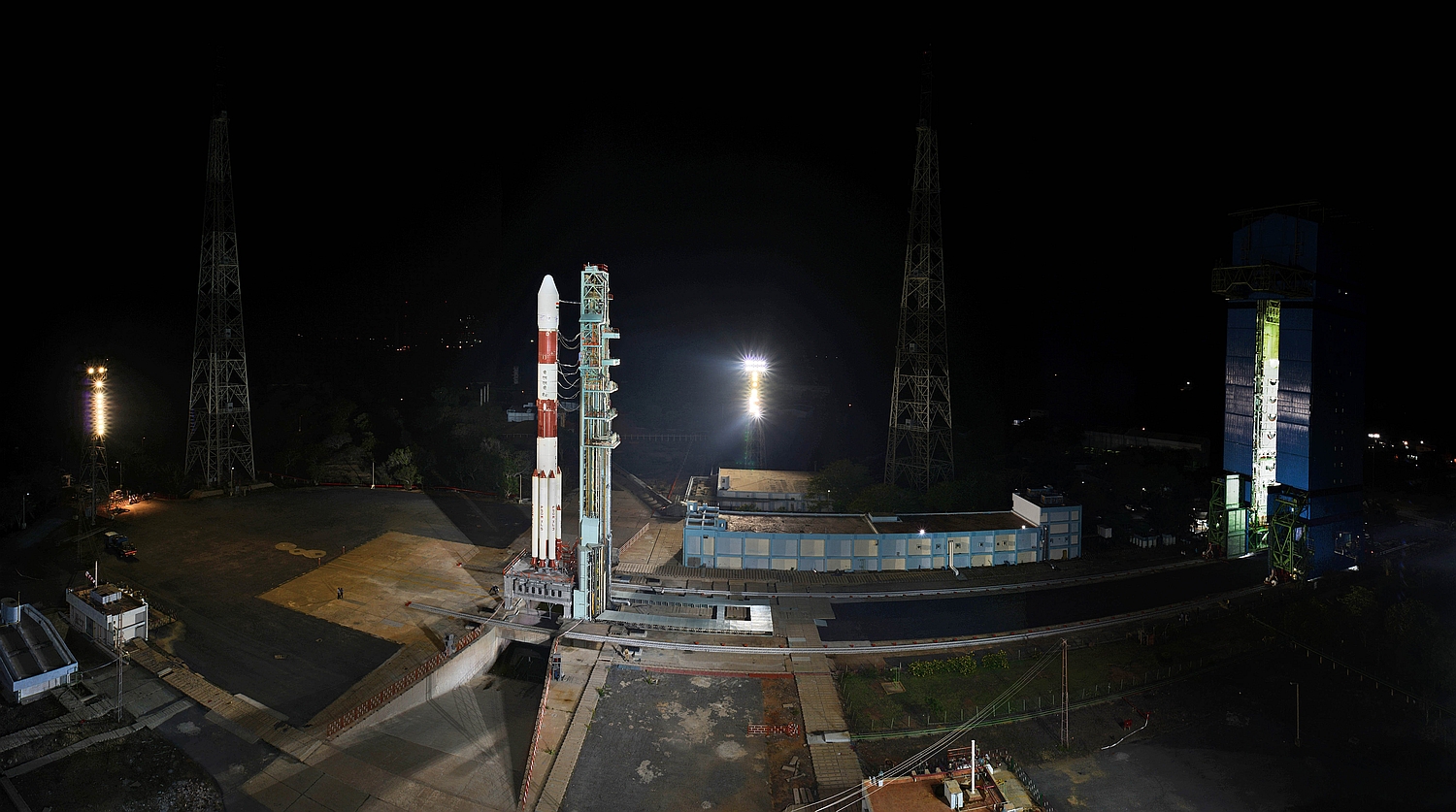

Die PSLV-C41 auf der Rampe Nr. 1 des SDSC
Die erste Stufe der Rakete mit der missionsbezogenen Bezeichnung PSLV-C41 wurde von sechs zusätzlichen, seitlich angebrachten Boostern unterstützt, die Rakete flog in der sogenannten XL-Version. Letztere kam unter anderem beim Start der Schwestersatelliten von IRNSS 1I zum Einsatz. Im Rahmen der Mission PSLV-C22 gelangte IRNSS 1A am 1. Juli 2013 in den Weltraum. IRNSS 1B war am 4. April 2014 Nutzlast auf PSLV-C24. IRNSS 1C wurde am 15. Oktober 2014 von PSLV-C26 befördert, IRNSS 1D am 4. April 2015 von PSLV-C27. Die PSLV-C31 transportierte IRNSS 1E am 20. Januar 2016, und die PSLV-C32 IRNSS 1F am 10. März 2016. Am 28. April 2016 wurde zum letzten Mal erfolgreich ein Navigationssatellit aus Indien gestartet, die PSLV-C33 brachte IRNSS 1G ins All.

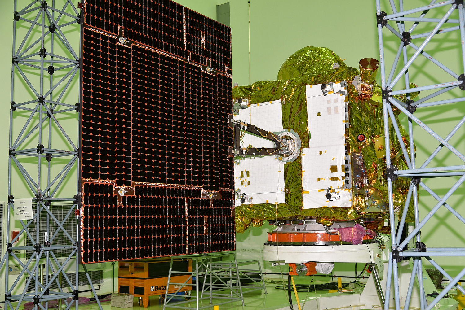

IRNSS 1I mit entfaltetem Solarzellenausleger

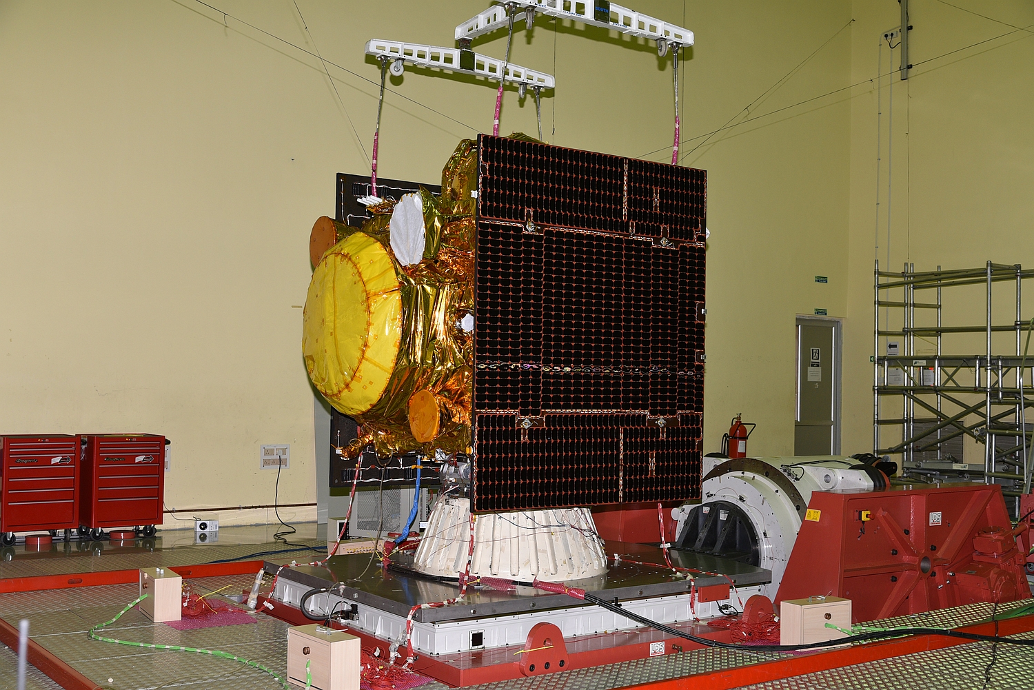

IRNSS 1I im Test auf dem Schütteltisch

Nach dem Aussetzen von IRNSS 1I lief an Bord eine automatische, vorprogrammierte Sequenz ab, an deren Ende die erfolgreiche Entfaltung der beiden Solarzellenausleger des Satelliten stand. Die beiden zusammen maximal rund 1.670 Watt elektrischer Leistung bereitstellenden Ausleger sind an zwei gegenüberliegenden Seiten des Satellitenhauptkörpers mit den Maßen 1,58 m x 1,50 m x 1,50 m montiert. Ihre einsetzende Funktion konnte das MCF für Master Control Facility genannte Satellitenkontrollzentrum im indischen Hassan an Hand empfangener Telemetriedaten bestätigen.

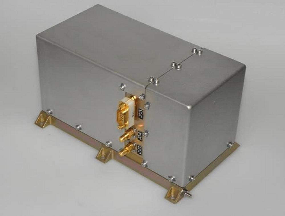

IRNSS 1I ist mit seinen drei Rubidium-Uhren (RAFSs, Rubidium Atomic Frequency Standard clocks) als Ersatz für den 2013 gestarteten IRNSS 1A gedacht, dessen drei zur Erzeugung von Navigationssignalen benötigten, von SpectraTime gelieferten Atomuhren ab 2016 relativ schnell hintereinander ausgefallen waren.
Das Versagen der Uhren ist nach einer Information des indischen Parlaments wahrscheinlich auf Kurzschlüsse zurückzuführen. Um die Nutzbarkeit der bereits gestarteten, mit der Ursprungsversion der Uhren ausgestatteten Satelliten zu verlängern, lässt man im Regelbetrieb nur jeweils eine der drei redundanten Uhren pro Satellit eingeschaltet.

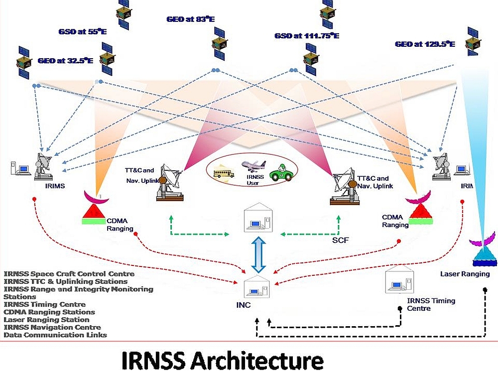

Übersichtsgrafik zum IRNSS
(Bild: ISAC)
Zwei weitere Äquatorkreuzer des IRNSS befinden sich außerdem im All. IRNSS 1D kreuzt den Äquator bei 111,75 Grad Ost mit 30,5 Grad geneigter Bahn. IRNSS 1E kreuzt den Äquator bei 111,75 Grad Ost mit 29 Grad geneigter Bahn.
Zusätzlich im All befinden sich aktuell drei Satelliten auf annähernden Positionen im Geostationären Orbit (GEO). IRNSS 1C wurde im März 2016 bei 83 Grad Ost auf einer rund 3,9 Grad gegen den Erdäquator geneigten Bahn beobachtet. IRNSS 1F steht nach Angaben der ISRO vom 30. März 2016 nach der Absolvierung der üblichen Testphase bei seiner vorgesehenen Position bei 32,5 Grad Ost. IRNSS 1G ist im Bereich von 129,5 Grad Ost stationiert.
Die Kombination aus Satelliten auf deutlich inklinierten, das heißt nicht unerheblich geneigten Bahnen und solchen auf Positionen im GEO ermöglicht es, innerhalb eines Navigationssatellitensystems für Kommunikationseinheiten am Erdboden Dreipunktpeilungen zur Verfügung zu stellen, was für eine exakte Positionsbestimmung essentiell ist. Solche Peilungen wären nicht möglich, würden die Satelliten des Systems ausschließlich an Positionen im GEO stehen.
