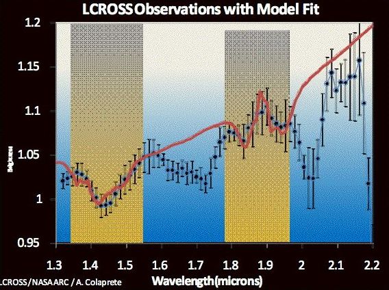

Das Infrarotspektrum zeigt zwei klare Ausschläge, die im Bereich der Absorptionsbanden von Wasser liegen (gelbe Bereiche). Die rote Kurve zeigt das gemessene Spektrum von Wasserdampf unter Laborbedingungen.
Das Team verglich die von LCROSS gemessenen Spektren im sichtbaren und Infrarotbereich mit spektralen Signaturen bekannter Stoffe. Dabei hatte nur Wasser ähnliche Auswirkungen auf die Messkurve.
“Keine andere Stoffkombination, die wir ausprobierten, zeigte vergleichbare Ergebnisse. Wir konnten auch ausschließen, dass wir nur Kontaminationen der Raketenstufe gemessen haben könnten.” An der Stufe hatte sich vor dem Impakt eine Eisschicht gebildet, deren Signal die Messungen verfälscht haben könnte.

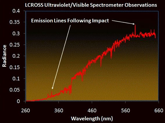

Dieses Spektrum wurde im UV- und sichtbaren Bereich direkt nach dem Impakt gemessen. Die markierten Linien könnten Aufschluss über weitere Bestandteile der Auswurfwolke geben.
