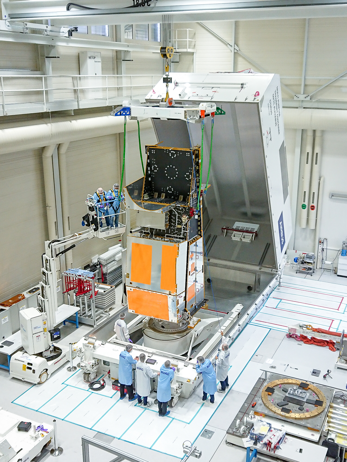

MetOp Second Generation Satellitenstruktur wird in Zürich Seebach in den Transportcontainer verladen.

Zürich – Sechs Meter hoch, 1000 Kilogramm schwer und aus über 24‘000 Teilen zusammengebaut: Das sind die Dimensionen der zweiten Generation europäischer Wettersatelliten, die in Zukunft rund 800 Kilometer über uns Wetterdaten sammeln werden. In den Reinräumen von RUAG Space in Zürich wurde die Grundstruktur des zweiten Flugmodells zusammengebaut, das nun per 31-Meter-Sondertransport an den Kunden ausgeliefert wird. Dort wird er noch mit diversen Messinstrumenten versehen. Der Start des Satelliten mit dem Namen MetOp-SG 1B ist für das Jahr 2025 geplant.

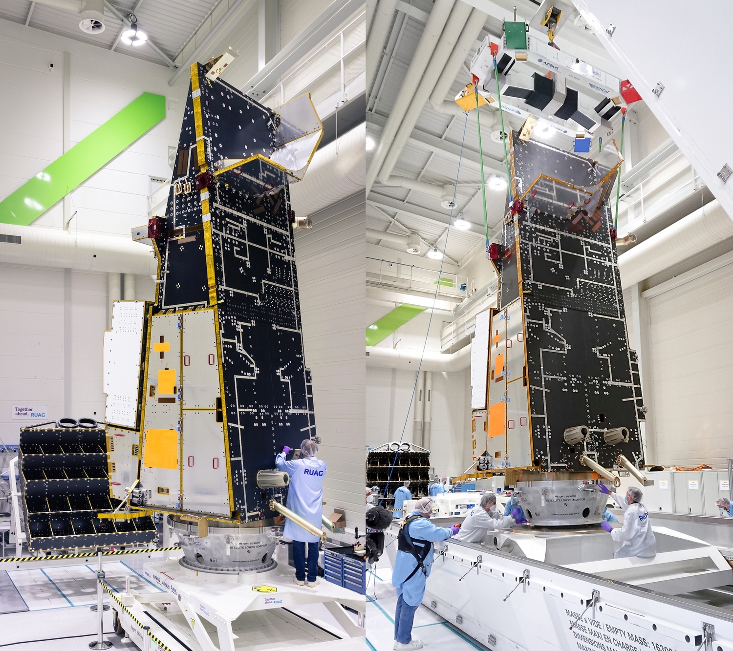

MetOp 1b Flugmodell
(Bilder: RUAG)
Sechs Meter hoch und 1000 Kilogramm „leicht“
Die sechs Meter hohe und 1000 Kilogramm „leichte“ Grundstruktur wurde von RUAG Space in Zürich entwickelt und aus über 24‘000 Teilen zusammengebaut. Diese müssen nicht nur harten Belastungen beim Start standhalten, sondern sind im Weltraum auch extremen Temperaturen und Temperaturschwankungen sowie Vakuumbedingungen ausgesetzt. Die Strukturen müssen aber auch so leicht wie möglich sein, um Treibstoff zu sparen. Seine Leichtigkeit verdanken die Strukturen ihrer Konstruktion als „Sandwich“ mit einem Kern aus Aluminiumwaben, der mit Deckschichten aus kohlenstofffaserverstärktem Kunststoff verklebt wird.

In den frühen Morgenstunden des 06.05.2021 wurde die flugtaugliche Grundstruktur per Sondertransport an den Kunden Airbus Defence & Space in Friedrichshafen ausgeliefert. Dabei ist sie gut geschützt: Der klimatisierte Container wiegt über 16 Tonnen schützt die Satellitenstruktur auf der Fahrt vor Verunreinigungen und Erschütterungen. Der ausgelieferte Satellit ist das zweite von sechs Flugmodellen, die das Rückgrat der MetOp-SG-Serie bilden. Der Start des Satelliten mit dem Namen MetOp-SG 1B ist für das Jahr 2025 geplant.
