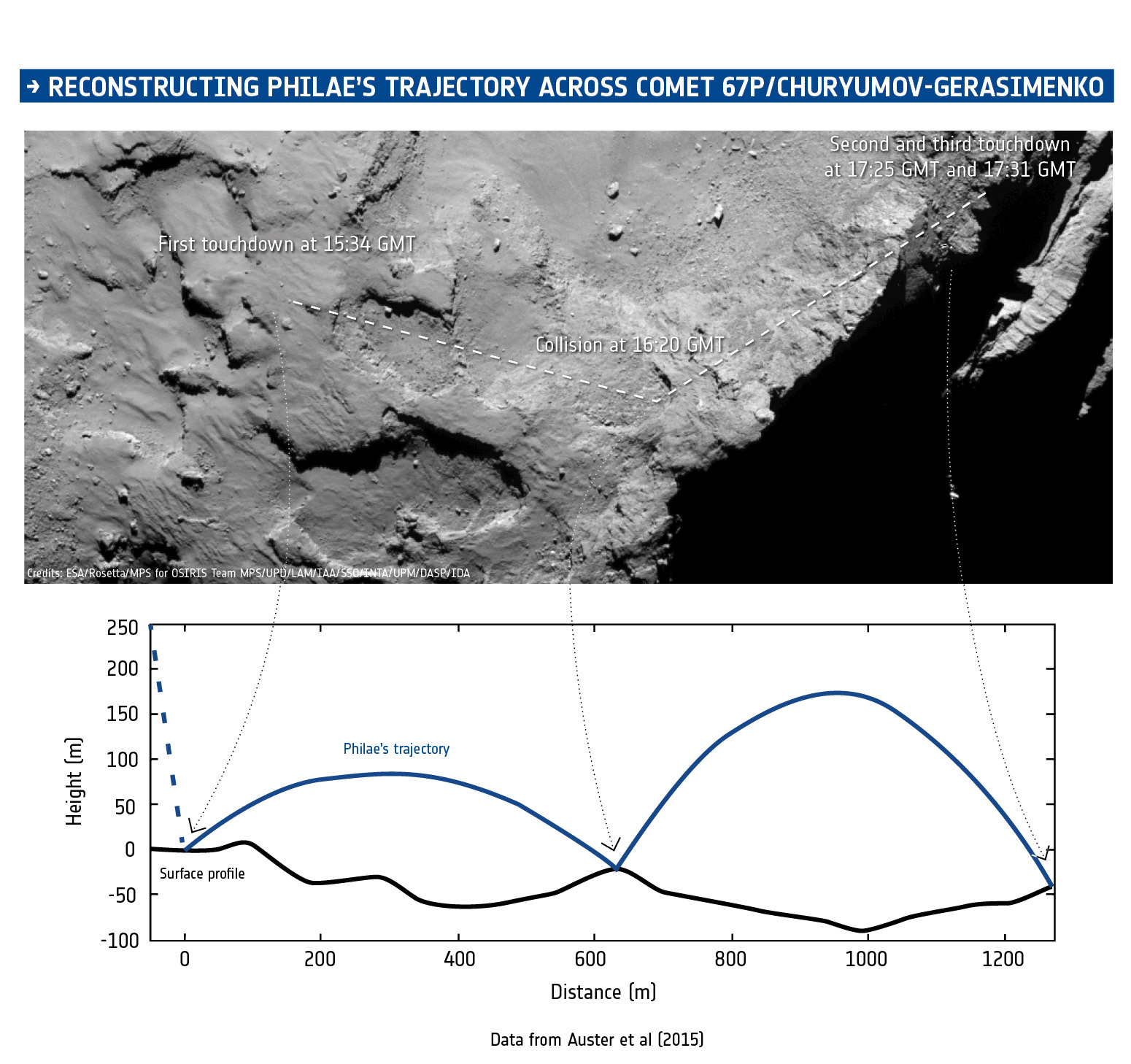

Durch die Kombination der Daten von mehreren Instrumenten konnte die Flugbahn des Kometenlanders Philae rekonstruiert werden. Hierbei zeigte sich, dass dieser während des Sinkfluges vier mal mit der Kometenoberfläche in Berührung kam
(Bild: ESA; Daten: Auster et al. (2015); Kometenfoto: ESA, Rosetta, MPS for OSIRIS Team MPS, UPD, LAM, IAA, SSO, INTA, UPM, DASP, IDA)
in Berührung kam
Landung in mehreren Etappen

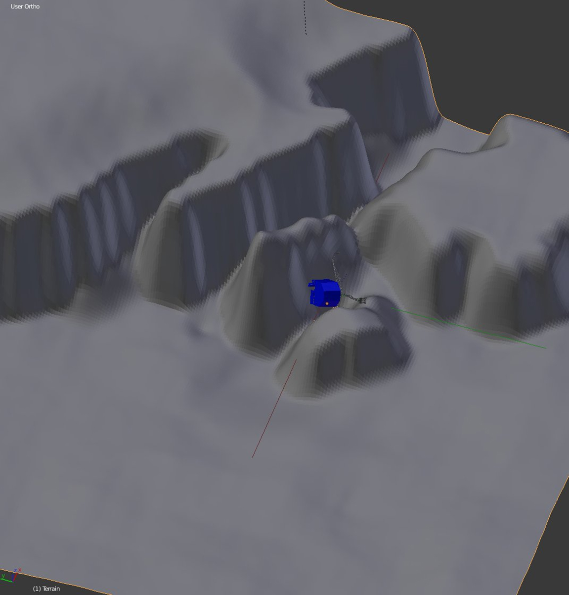

Dieses topographische Modell der Oberfläche des Kometen 67P/Tschurjumow-Gerassimenko zeigt die wahrscheinliche Position und Ausrichtung des Landers Philae.
(Bild: ESA, Rosetta, Philae, CNES, FD)
des Landers Philae.
