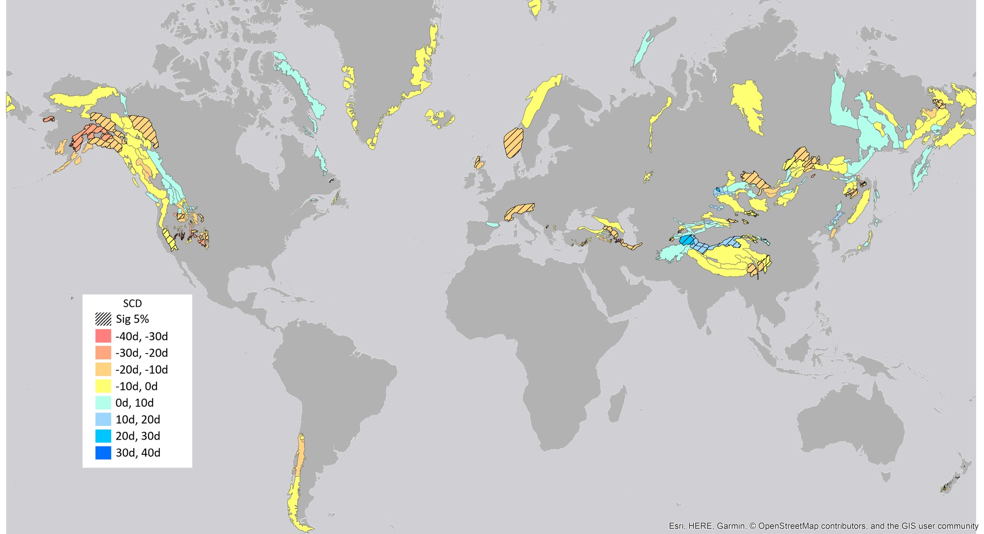

Die Dauer, wie lange Schnee auf dem Boden liegt. Die Abweichung ist in Tagen pro Jahr angegeben. Der erste Wert “sig. 5%” gibt das statistische Konfidenzintervall an, d.h. die Zuverlässigkeit der berechneten Trends. (Grafik: Claudia Notarnicola / Eurac Research)

Vor zwei Jahren zeigte eine erste Studie zur globalen Schneedecke (https://www.eurac.edu/de/magazine/weniger-schnee-in-78-prozent-der-berggebiete-weltweit) auf, dass in 78 Prozent der beobachteten Berggebiete im Laufe der vergangenen 20 Jahre weniger Schnee fällt. Um ihre Beobachtungen zu untermauern, hat dieselbe Autorin nun den Beginn der Datenerhebung auf das Jahr 1982 ausgedehnt und damit einen Zeitraum von 38 Jahren bis zum Jahr 2020 abgedeckt. „Leider können wir diese Trends nicht widerlegen, sondern nur bestätigen“, erklärt Claudia Notarnicola, Physikerin, stellvertretende Leiterin des Instituts für Erdbeobachtung von Eurac Research und alleinige Autorin der Studie. „Mit wenigen Ausnahmen zeigen die Daten, dass die Ausdehnung und Dauer der Schneedecke deutlich abnehmen.“ Es sind im Durchschnitt 15 Tage weniger, an denen Schnee auf dem Boden liegt, mit Spitzenwerten von 20 oder sogar 30 Tagen weniger in den westlichen Provinzen Kanadas (Abbildung oben in Dunkelorange).

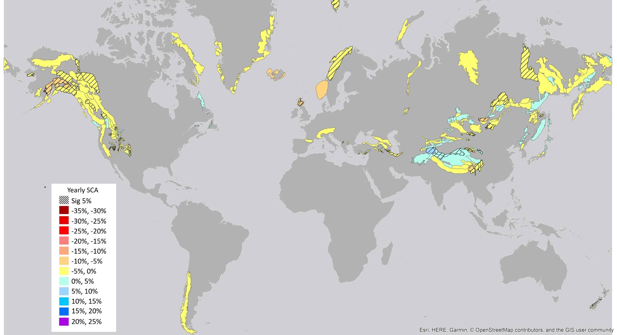

Die Ausdehnung der Schneedecke. Die Veränderung ist in Prozent angegeben. (Grafik: Claudia Notarnicola / Eurac Research)
Die gesamte Schneedecke ist um vier Prozent zurückgegangen. Multipliziert mit der Ausdehnung der betroffenen Gebiete (Abbildung rechts in Gelb) ergibt dies alarmierende Zahlen.
