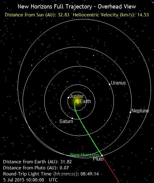

Die Raumsonde New Horizons nähert sich dem Zwergplaneten Pluto immer weiter an. Diese Grafik zeigt die dabei zur Zeit (5. Juli 2015, 12:00 MESZ) gegebenen Entfernungen.
(Bild: NASA, JPL-Caltech, JHU/APL)
