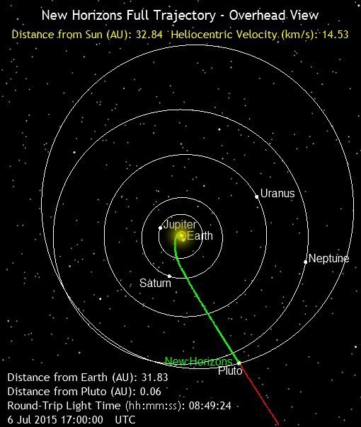

New Horizons ist die erste und bis auf weiteres auch einzige Raumsonde, welche den Pluto und dessen fünf Monde erkunden wird. Von daher wäre es eine ‘wissenschaftliche Katastrophe’, wenn sich die Raumsonde direkt während des Vorbeifluges an dem Zwergplaneten erneut in einen Sicherheitsmodus versetzten würde. New Horizons befindet sich mittlerweile in einer Entfernung von rund 4,76 Milliarden Kilometern zur Erde und Radiosignale benötigen für die Überbrückung dieser Distanz mehr als 4,4 Stunden. Aufgrund der Signallaufzeit von fast neun Stunden für eine ‘Zwei-Wege-Kommunikation’ würde es somit selbst im günstigsten Fall mindestens einen Tag dauern, bis die Raumsonde ihren normalen Betrieb wieder aufnehmen und das wissenschaftliche Arbeitsprogramm fortsetzen könnte.
Gegen dieses Horror-Szenario haben die an der Mission beteiligten Ingenieure jedoch bereits vor längerer Zeit entsprechende Maßnahmen ergriffen. Die Raumsonde New Horizons wurde von vornherein so programmiert, dass sie sich in den neun Tagen rund um den eigentlichen Flyby beim Auftreten von unvorhergesehenen technischen Problemen definitiv nicht in einen Sicherheitsmodus versetzen wird. Sollten in dieser Zeit Probleme auftreten, so würden trotzdem so viele Daten gesammelt und aufgezeichnet, wie nur irgendwie möglich.
Mittlerweile ist die Raumsonde New Horizons weniger als neun Millionen Kilometer von ihrem Ziel entfernt und nähert sich dem für den 14. Juli 2015 angepeilten ‘Treffpunkt’ mit dem Zwergplaneten dabei gegenwärtig mit einer Geschwindigkeit von 13,8 Kilometern pro Sekunde relativ zu Pluto an. Stündlich aktualisierte Angaben dieser Entfernungs- und Geschwindigkeitswerte finden Sie auf dieser Internetseite des JHU/APL.
