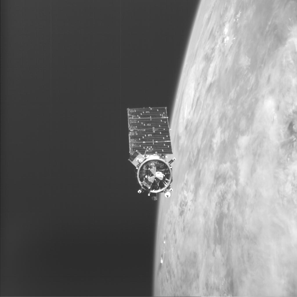

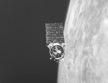

NextSat nähert sich ASTRO, dem Fotografen
(Bild: DARPA)
