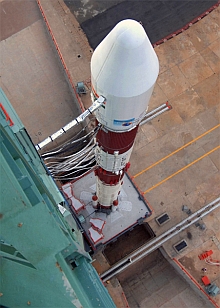

Nach einem einundfünfzig Stunden dauernden Countdown hob die 44,4 Meter hohe Rakete mit 230 Tonnen Startmasse um 8.21 Uhr MESZ (11.51 Uhr IST) vom Pad Nummer 1 des SDSC ab. Es war der sechzehnte Start vom SDSC. Die erste Stufe wurde beim Flug der PSLV-C14 nicht von zusätzlichen, seitlich angebrachten Boostern unterstützt. Nach dem Aufbrauchen der 138 Tonnen Treibstoffzuladung der ersten Stufe und der Zündung der zweiten, mit flüssigen Treibstoffen (UH25+N2O4) betriebenen Raketenstufe wurde um 8.24 Uhr MESZ in rund 125 Kilometern Höhe die Nutzlastverkleidung abgeworfen. Anschließend trat die dritte Stufe in Aktion, die 7,6 Tonnen festen Treibstoffs verbrannte. In der vierten und letzten Raketenstufe wurden wieder flüssige Treibstoffe (MMH und MON-3) verwendet.
Die Hauptnutzlast, der indische Erdbeobachtungssatellit Oceansat 2 mit einer Startmasse von 960 Kilogramm, wurde schließlich nach einer Gesamtflugzeit von 1.081 Sekunden in einer Höhe von 728 Kilometern über der Erdoberfläche in einer sonnensynchronen Umlaufbahn mit einer Bahnneigung von 98,28 Grad ausgesetzt.
