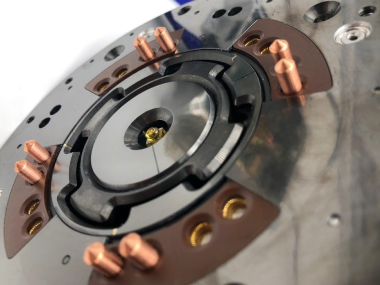

iSSI-Stecker der RWTH-Ausgründung iBOSS. (Bild: iBOSS)

Vereinfacht formuliert entwickelten die Aachener Wissenschaftlerinnen und Wissenschaftler den passenden Stecker, iSSI genannt. Die RWTH meldete ein Patent an, die Idee wurde über die Ausgründung iBOSS GmbH auf den Markt gebracht. Das System wird jetzt erstmals im Weltraum erprobt. Am 19. Februar starten die Testmodule mit einer US-Raumfahrt-Mission auf die internationale Raumstation ISS. Dort werden sie auf dem japanischen Teil der ISS erstmals von einem Roboter in einem Außeneinsatz miteinander verbunden und wieder gelöst. Dabei lassen sich im verbundenen Zustand über die Schnittstelle des Stecksystems Daten und Strom übertragen.
