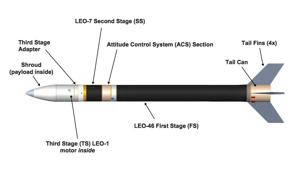

Super Strypi setzt sich aus drei Stufen zusammen, in denen unterschiedlich große Feststoffmotore mit feststehenden Ausströmdüsen zum Einsatz kommen. Alle Motore sind Erzeugnisse von Aerojet Rocketdyne aus den USA. Als Treibstoff kommt in ihnen Hydroxyl-terminiertes Polybutadien (HTPB) zum Einsatz.
Die erste Stufe besitzt einen LEO-46 genannten Motor mit einer Masse von etwas über 22 Tonnen, die zweite Stufe hat ein LEO-7 genanntes Aggregat mit einer Masse von etwa 3,5 Tonnen, und in der dritten Stufe wurde ein LEO-1 genannter Antrieb mit einer Masse von etwa 710 Kilogramm verbaut.

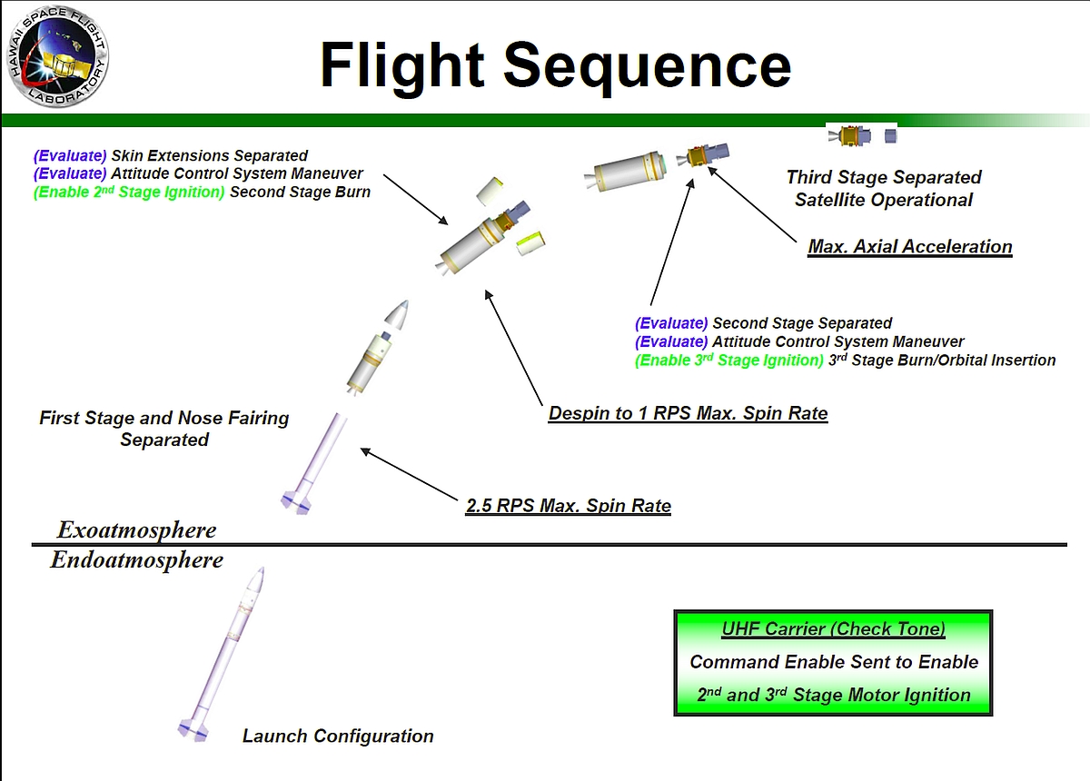

Super Strypi Missonsablauf – Illustration (Bild: HSFL)

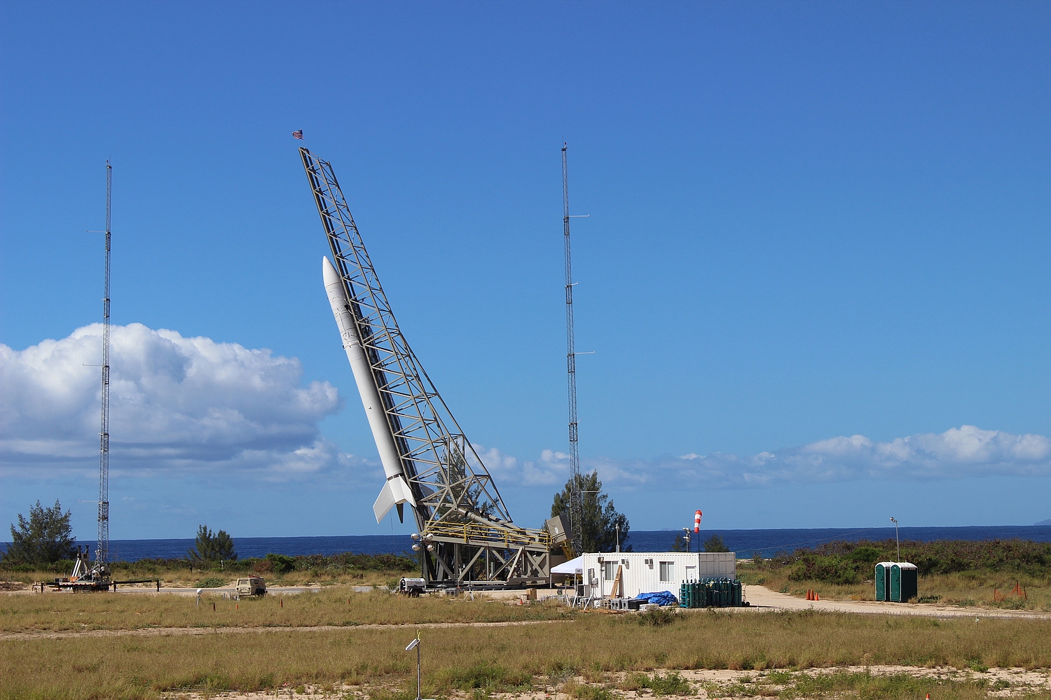

Der Start der etwas über 19 Meter langen Rakete erfolgte von der vollständig neu aufgebauten Rampe LP-41 des PMRF an einer Kokole Point genannten Position am Küstenstreifen Barking Sands im Südwesten der Insel Kauai.
Nach dem Verlassen der Startschiene des rund 40 Meter langen Richtgestells – welche der Führung bei geringer Geschwindigkeit und fehlender aerodynamischer Stabilisierung dient – um 4:45 Uhr MEZ (17:45 Uhr Ortszeit Hawaii) am 4. November 2015 gewann die Rakete rasch an Höhe. In einer Videoübertragung, die die Universität Hawaii bereitstellte und vom Branchendienst Spaceflight Now im Internet gezeigt wurde, wurde jedoch recht schnell erkennbar, dass der Flug sich nicht so vollzog, wie er geplant war.

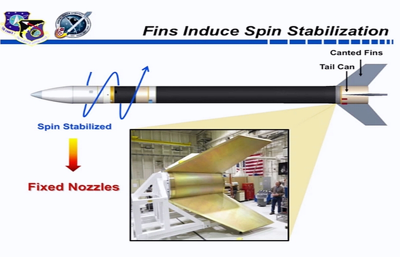

Durch mit einer gewissen Anstellung am Heck angebrachte Finnen war die Rakete zur Stabilisierung wie vorgesehen in Rotation um ihre Rollachse versetzt worden. Dies war aus Telemetrie-Animationen in den präsentierten Livebildern unschwer abzulesen.

Die Telemetrie-Animationen legten aber auch schnell nahe, dass es während der 76 Sekunden angesetzten Brennphase der ersten Stufe nicht mit rechten Dingen zuging. Telemetrie und Videobilder der Onbord-Kamera zeigten, wie das Heck in zunehmende Pendelbewegung geriet. Die in der Atmosphäre hinterlassene Abgasspur bildete eine Korkenzieher-spiralenartige Struktur aus.
Am Schluss der Brennphase und danach zeigte die Animation der Telemetriedaten eine heftige Rotation der Rakete, möglicherweise um den weit vorne liegenden Schwerpunkt. Am Ende der gezeigten Telemetrieanimations-Bewegtbilder war noch ein Einsatz von Kaltgas-Düsen des Lagekontrollsystems an der zweiten Raketenstufe zu sehen.

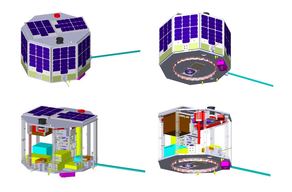

An Bord der Rakete befindliche Klein- und Kleinstsatelliten, 13 an der Zahl, gingen verloren. Die schwerste Nutzlast war ein Satellit der Universität Hawaii namens HiakaSat mit einer Masse von rund 55 Kilogramm. Ursprünglich waren 80 Kilogramm vorgesehen, die dann nach Ansage durch das ORS auf zunächst 40 Kilogramm herabgesetzt werden mussten. Daher handelt es sich bei HiakaSat um eine Modifikation des Hawaiisat 1 alias HS1, dessen Struktur bei HiakaSat gewissermaßen halbiert wurde.
HiakaSat im Reinraum (Bild: HSFL)
HiakaSat hätte als Technologiedemonstrator für eine kosten-effektive Satellitenplattform zur Überprüfung neuer Technologien dienen sollen. Der Satellit war außerdem mit einem bildgebenden Hyperspektralabtaster und zwei Farbkameras ausgestattet, die zur Erdbeobachtung gedacht waren. Ein Namensbestandteil des vollständigen Namens des Raumfahrzeugs, Hyperspectral Imaging Aeronautical Kinematic Analysis Satellite, bezieht sich auf die letztgenannte Aufgabe.
