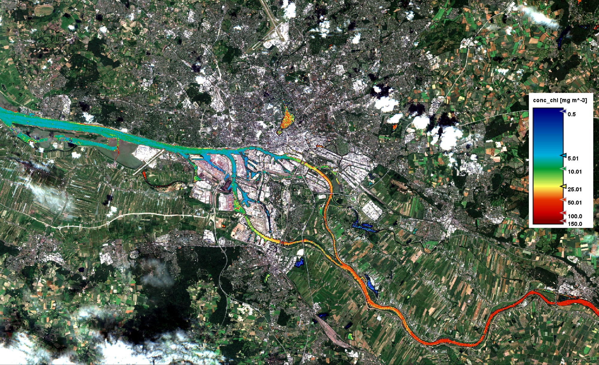

Chlorophyll-Messung per Sentinel-Satelliten, Hamburg am 28. Juni 2021. (Bild: Sentinel-2 ESA; Prozessierung und Bearbeitung: Brockmann Consult GmbH, Hamburg)
1. Dezember 2021 – Lässt sich das Gewässer-Monitoring mithilfe von Daten der Erderkundungssatelliten des europäischen Copernicus-Programms verbessern und vereinfachen? Dieser Frage geht das bundesdeutsche Verbundprojekt “Erfassung der Wasserqualität und Wasserflächenausdehnung von Binnengewässern durch Fernerkundung” (BIGFE) nach. Das Hamburger Institut für Hygiene und Umwelt ist Projektpartner und maßgeblich an diesem zukunftsweisenden Forschungsprojekt beteiligt: Das Institut prüft und optimiert die Übertragbarkeit von Methoden der Satelliten-gestützten Fernerkundung in die gelebte Monitoringpraxis der Behörden. Am 1. Dezember 2021 findet in Magdeburg ein erstes Austauschtreffen aller an BIGFE beteiligten Institutionen statt.
