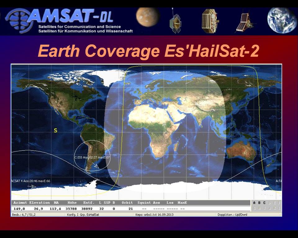

Abdeckung durch die Amateurfunknutzlast an Bord von Es’hailSat 2
(Bild: AMSAT-DL)

Verbindungen vom Boden zur Amateurfunknutzlast auf Es’hailSat 2 werden in einem Frequenzbereich von 2,400 bis 2,450 GHz möglich sein, die Weiterleitung durch den Satelliten an den Empfänger erfolgt in einem Frequenzbereich zwischen 10,450 und 10,500 GHz. Die Antennen der Amateurfunknutzlast werden es ermöglichen, entsprechend ausgerüsteten und lizenzierten Interessierten auf rund einem Drittel der Erdoberfläche Funkverbindungen über den Geostationären Orbit zu realisieren, hofft man.
