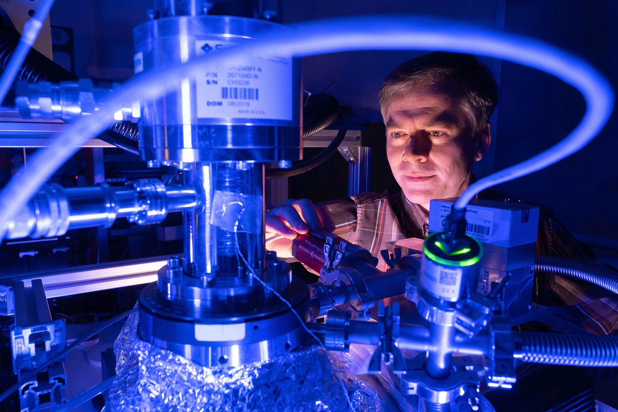

In einer Ultrahochvakuum-Kammer wurden Substrate, die als Modell für die Oberfläche von Staubpartikeln dienen zusammen mit Kohlenstoff, Ammoniak und Kohlenmonoxid bei etwa einem Billiardstel des normalen Luftdrucks und Minus 263 Grad Celsius zusammengebracht. „Untersuchungen zeigten, dass unter diesen Bedingungen aus den einfachen Chemikalien das Peptid Polyglycin entstanden ist,“ fasst Krasnokutski das Ergebnis zusammen. „Hierbei handelt es sich also um Ketten aus der sehr einfachen Aminosäure Glycin, wobei wir verschiedene Längen beobachtet haben. Die längsten Exemplare bestanden aus elf Einheiten der Aminosäure.“
Auch das vermutete Aminoketen konnte das Team in diesem Experiment nachweisen. „Dass die Reaktion bei derart niedrigen Temperaturen überhaupt ablaufen kann, liegt daran, dass die Aminoketen-Moleküle extrem reaktiv sind. Sie verbinden sich miteinander in einer effektiven Polymerisation. Das Produkt ist dann Polyglycin.“
