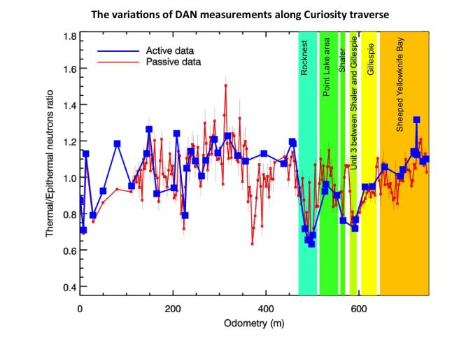

In der ersten Phase der Curiosity-Mission führte das DAN-Instrument in regelmäßigen räumlichen Abständen sowohl im aktiven Modus als auch im passiven Modus mehrere tausend Messungen durch. Die bisher ausgewerteten Daten des DAN zeigen, dass der bisher passierte Bereich der Marsoberfläche zumindest bis zu einer Tiefe von etwa einem Meter deutlich “trockener” ausfällt als erwartet. Abhängig von den passierten Bereichen liegt der Anteil an Wasserstoff laut den bisher ausgewerteten Daten bei lediglich einem bis hin zu etwa drei Prozent. Im Durchschnitt liegt der gemessene Wasseranteil bei 2,3 Prozent, in den obersten Zentimetern des Bodens sogar bei lediglich 1,3 Prozent.

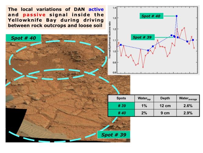

Die deutlich erkennbaren Variationen im Wasserstoffgehalt des Untergrundes treten zeitweise innerhalb weniger Meter auf und sind anscheinend durch die unterschiedliche Zusammensetzung des Untergrundes (felsiges Oberflächenmaterial vs. lockerer Sand) begründet.
(Bild: NASA, JPL-Caltech, Russian Space Research Institute)

Auf dem Weg von der Landestelle des Rovers zur Region “Yellowknife Bay” konnten verschiedene Bodenschichten mit unterschiedlichen Wasserstoffkonzentrationen ermittelt werden. In einigen Bereichen der passierten Oberfläche – speziell in der Umgebung der Landezone – tritt ein erhöhter Wasserstoffanteil direkt unterhalb der Oberfläche auf. In anderen Bereichen konnte Wasserstoff dagegen erst ab einer Tiefe unterhalb von 50 Zentimetern in nennenswerten Mengen nachgewiesen werden. Diese unterschiedliche Verteilung, so die bisherige Interpretation der beteiligten Wissenschaftler, könnte in der Zusammensetzung der obersten Schicht der Marsoberfläche begründet liegen, welche an manchen Stellen mehr, an anderen Orten dagegen weniger Lockermaterial beherbergt.
Besonders deutlich zeigte sich dies erstmals Anfang Oktober 2012. Mit dem Erreichen der Region “Glenelg” geriet der Rover in eine Zone, in der die Marsoberfläche offensichtlich andere Eigenschaften aufweist. Diese Veränderungen machten sich unter anderem durch eine erhöhte thermische Trägheit bemerkbar, welche offenbar durch eine unterschiedlich bedingte Zusammensetzung und Struktur der Marsoberfläche bedingt ist. Nach dem Überschreiten dieser “Grenzlinie” bei Glenelg detektierte ein anderes Instrument des Rovers, die Wetterstation REMS, deutlich erkennbare Veränderungen in der Oberflächentemperatur, welche sich nicht ausschließlich durch plötzlich veränderte meteorologische Umweltbedingungen erklären lässt.

Diese Veränderung der Bodenzusammensetzung wird dabei durch weitere Messungen des DAN bestätigt, welches ab hier wieder erhöhte Wasserstoffkonzentrationen in der obersten Bodenschicht nachweisen konnte. Nach dem Erreichen der Region “Yellowknife Bay”, deren Oberfläche durch an der Oberfläche zutage tretende Gesteinsaufschlüsse dominiert wird, verlagerte sich die wasserhaltige Schicht dann wieder mehr in den Untergrund.
