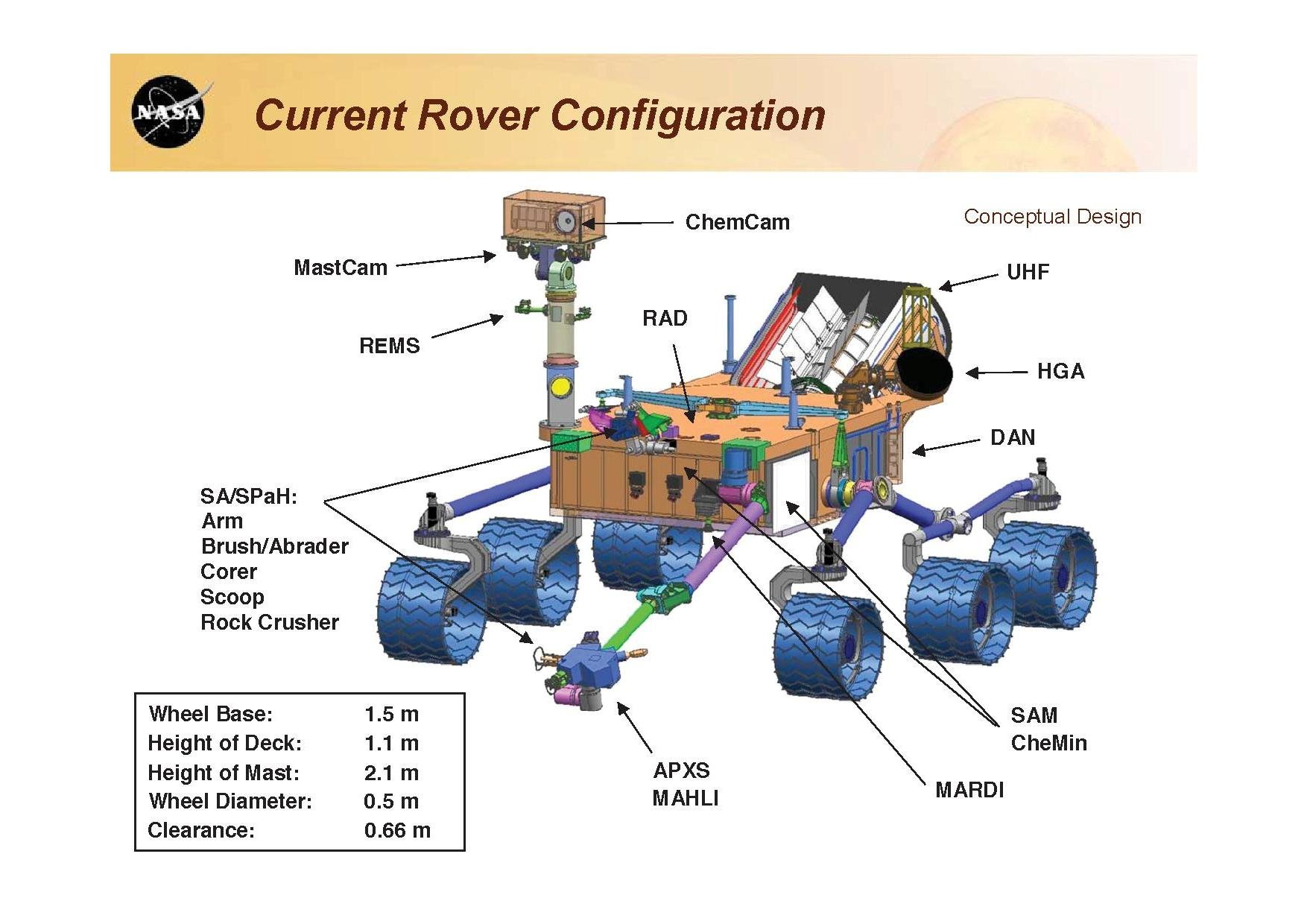

Der Aufbau des Marsrovers Curiosity : Der zentrale Bestandteil von Curiosity wird durch die Warm Electronic Box gebildet. In deren Innerem und um diese herum sind alle entscheidenden elektronischen und mechanischen Komponenten angeordnet. Im Rahmen einer Bohrung gewonnenes Material wird zunächst durch den am Instrumentenarm befindlichen CHIMRA-Komplex aufbereitet und anschließend zwecks weiterer Analysen zu den beiden im Inneren des Rovers befindlichen Instrumenten SAM und CheMin weitergeleitet.

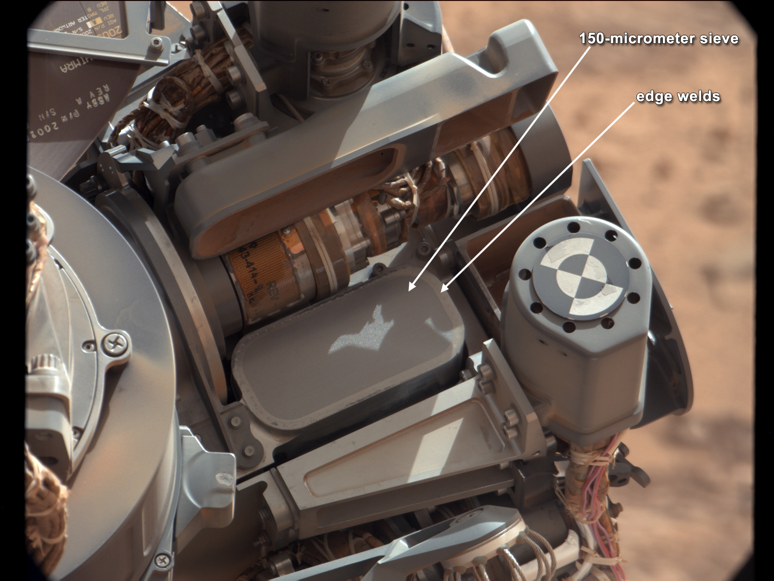

Noch am 28. Februar sollte ein Teil des zuvor im Rahmen einer am 26. Februar erfolgten Bohrung gewonnene Materials dem Instrumentenkomplex SAM – einem der beiden im Inneren des Rovers befindlichen Analyseinstrumente – zugeführt werden. Zwecks der Vorbereitung dieses Probentransfers wurde das Material zunächst durch das “Sample Manipulation System” (kurz “SMS”) an das “Collection and Handling for Interior Martian Rock Analysis” (kurz “CHIMRA”) weitergeleitet. Der CHIMRA-Komplex ist mit zwei Sieben ausgestattet, durch welche Partikel entweder kleiner als 150 Mikrometer oder aber kleiner als ein Millimeter aus einer gewonnenen Bodenprobe herausgefiltert werden können.

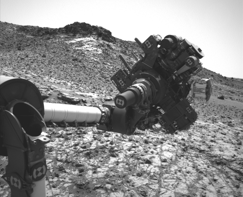

Diese am 4. März 2015 mit der Navigationskamera des Rovers angefertigte Aufnahme zeigt die aktuelle Position des Instrumentenarms von Curiosity. Seit dem am 28. Februar 2015 erfolgten Kurzschluss wurde der Arm nicht mehr bewegt. Dies soll sich jedoch bereits im Verlauf der kommenden Woche im Rahmen einer durchzuführenden Analyseprozedur ändern.

Am Instrumentenarm von Curiosity sind zwei Siebe angebracht, welche der Aufbereitung von Bodenproben dienen, die anschließend von den Instrumenten des Rovers eingehender untersucht werden sollen.
Zusätzlich wird dieser Schlagbohrmechanismus aber auch dazu genutzt, um eine auf einem der beiden Siebe platzierte Materialprobe ‘durchzurütteln’ und so infolge der sich dabei ergebenden mechanischen Erschütterungen durch die Öffnungen der Siebe zu befördern. Der am 28. Februar erfolgte Kurzschluss trat bei genau dieser Vorgehensweise auf.

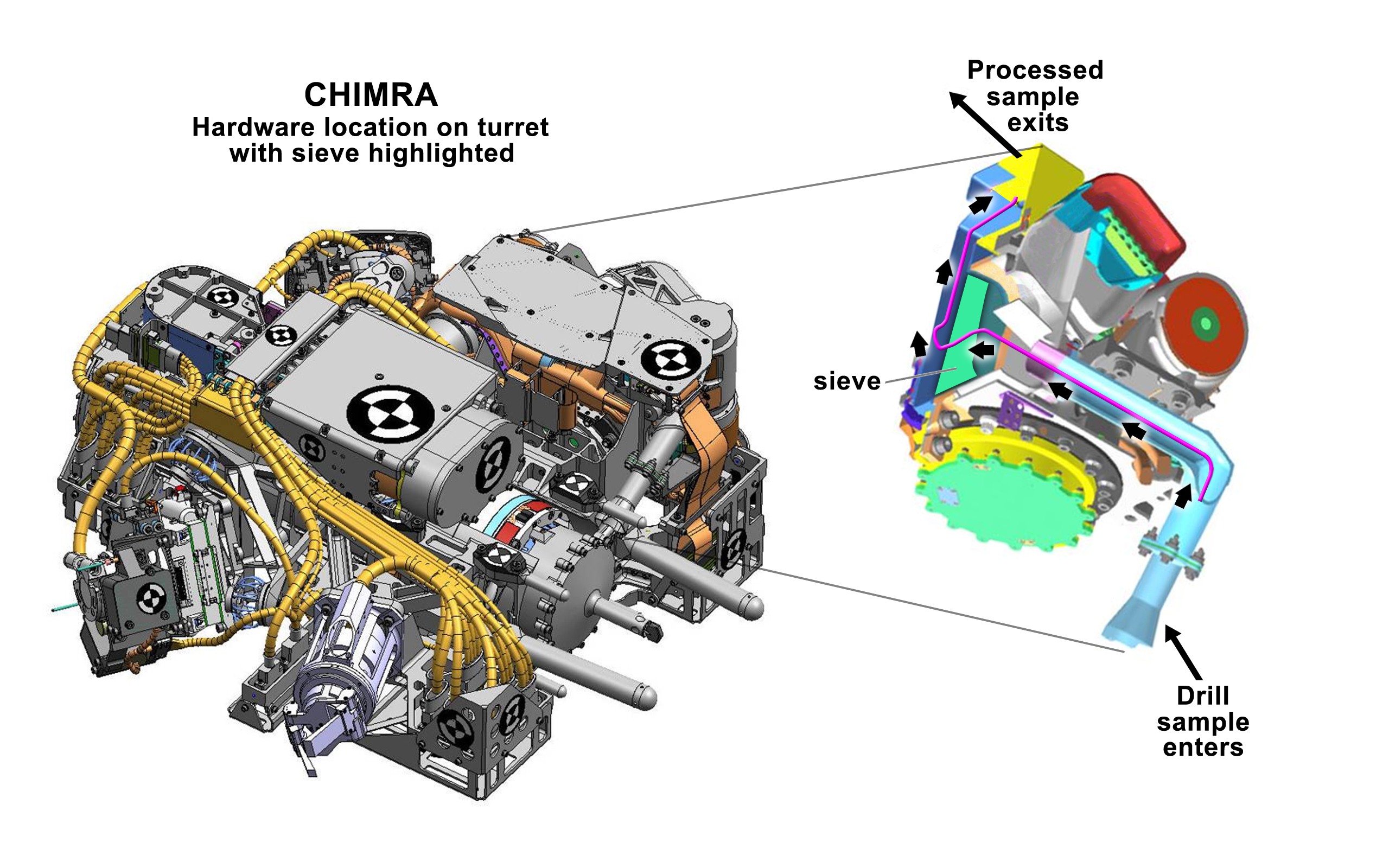

Diese Grafik zeigt den Aufbau von CIMRA und dessen Position am Instrumentenarm des Marsrovers Curiosity.
