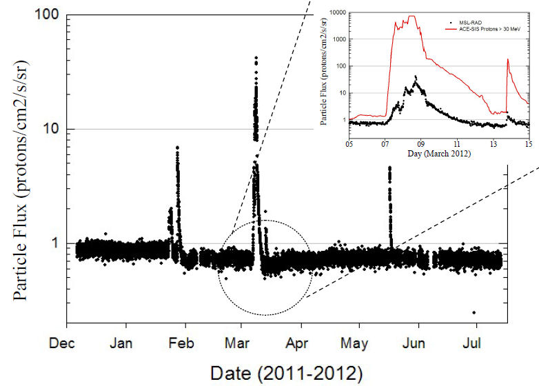

Auf dem Weg zum Mars konnte das RAD-Instrument insgesamt fünf größere Strahlungs-Events nachweisen.

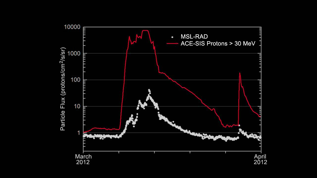

Ein Vergleich der Strahlungsdosen, welche den ACE (rote Kurve) und das RAD (weiße Kurve) unter vergleichbaren Bedingungen trafen.
(Bild: NASA, JPL-Caltech)
Zu diesem Zweck nahm das RAD-Instrument seinen wissenschaftlichen Betrieb bereits am 6. Dezember 2011 auf und sammelte bis zum 13. Juli 2012 regelmäßig Daten über die Strahlungswerte, welchen die Cruise Stage des Rovers auf seinem Weg zum Mars ausgesetzt war. Neben der kosmischen Strahlung war die Cruise Stage dabei speziell der Strahlung ausgesetzt, welche sich im Rahmen mehrerer Sonnenstürme durch das innere Sonnensystem verteilte. In diesem Zeitraum konnte der RAD insgesamt fünf größere Sonnenstürme nachweisen, deren Strahlungspartikel im Februar, März und Mai 2012 nicht nur die Cruise Stage getroffen haben, sondern die auch in das Innere der Raumkapsel vordringen konnten.
„Der Rover hat diese Ereignisse gut überstanden und uns zudem unbezahlbare Daten über diese Ereignisse übermittelt“, so Don Hassler. Eine erste Auswertung der bisherigen Daten zeigt, dass lediglich die stärksten der in diesem Zeitraum aufgetretenen Sonnenstürme die Außenhülle der Cruise Stage durchdringen und anschließend von dem RAD nachgewiesen werden konnten. Neben der eigentlichen, aus einer Aluminium-Struktur bestehenden Cruise Stage und dem Aeroshell sorgten dabei anscheinend auch die mit Hydrazin gefüllten Treibstofftanks für eine gewisse Abschirmung gegenüber der einfallenden Strahlung.
Insgesamt wurde der größere Teil der einfallenden Strahlung nicht durch die von der Sonne ausgehenden Strahlungspartikel verursacht, sondern vielmehr durch die Gesamtheit der kontinuierlich einfallenden kosmischen Strahlung. Vergleichende Messungen mit dem Advanced Composition Explorer (kurz „ACE“) der NASA, welcher sich am Lagrange-Punkt L-1 zwischen der Sonne und der Erde befindet, zeigten zudem, dass die Struktur der Cruise Stage einen Großteil der auftreffenden Strahlung abschirmt. Der ACE wurde ebenfalls von den einzelnen Strahlungsevents getroffen, wobei die entsprechenden Messungen jedoch an der Außenseite des ACE erfolgten.
Allerdings zeigte die Analyse der auftretenden Strahlungsmengen, welche die Cruise Stage von Curiosity erreichten auch, dass die einfallende Strahlung in ihrer Gesamtheit trotz einer vergleichbaren Abschirmung höher ausfällt als die Strahlungsdosis, welcher sich die Astronauten der Internationalen Weltraumstation (ISS) bei einem längeren Aufenthalt im Erdorbit aussetzen. Um die gesundheitlichen Risiken zukünftiger Marsbesucher so weit wie möglich zu minimieren muss also noch eine Verbesserung der Abschirmung eines zukünftigen Mars-Raumschiffes ins Auge gefasst werden.
