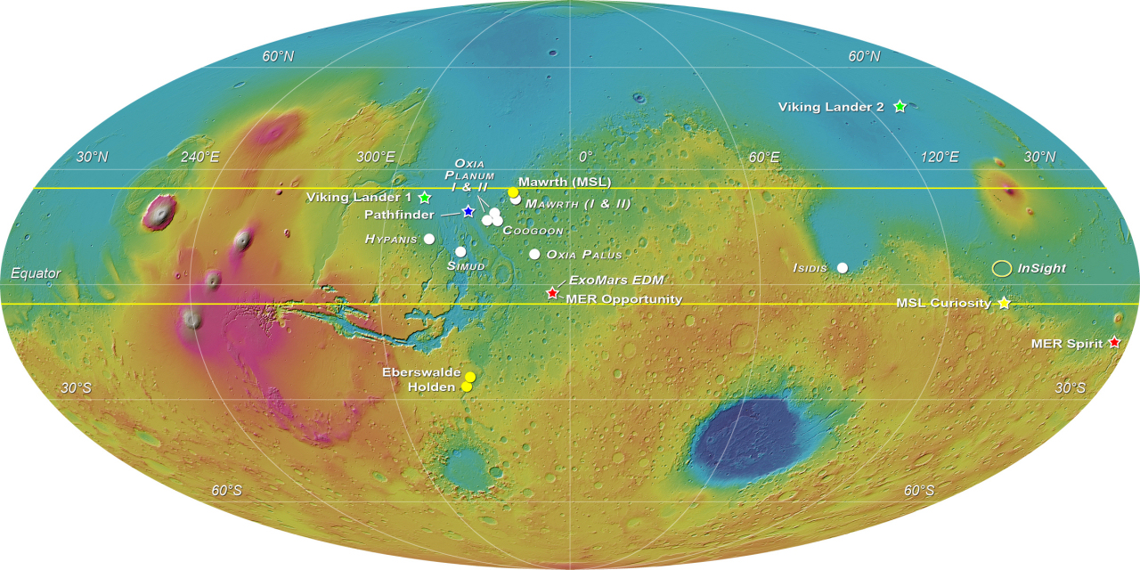

Auf dem Mars existieren viel mehr interessante Regionen, die einer eingehenden wissenschaftlichen Untersuchung bedürfen, als Rover oder Lander vorhanden sind.
(Bild: ESA-Roscosmos, LSSWG, E. Hauber)

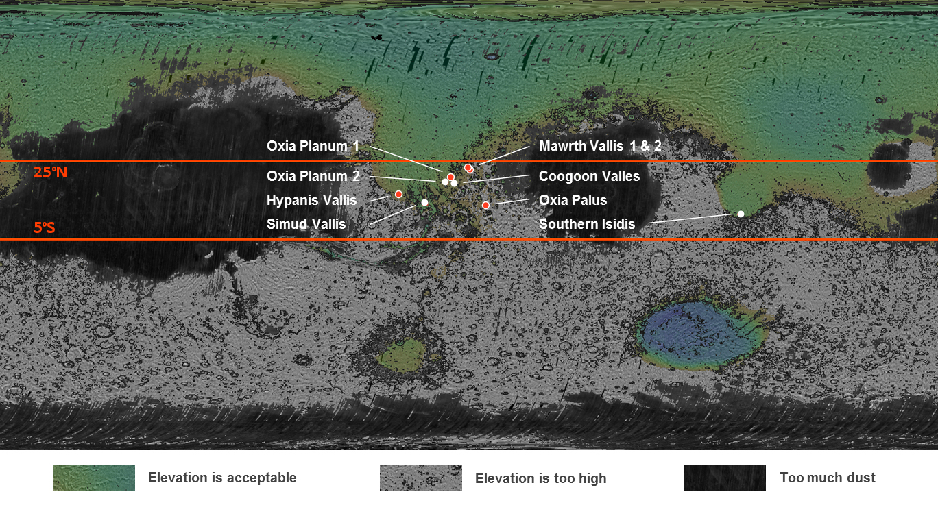

Zusätzlich darf sich innerhalb der Landeellipse, welche voraussichtlich über eine Ausdehnung von 104 x 19 Kilometern verfügen wird, nur eine begrenzte Anzahl von größeren Felsen, Impaktkratern und Berghängen befinden. Anderenfalls wäre das Risiko bei der Landung zu groß. Außerdem muss der Rover in der Lage sein, das Gelände nach seiner Landung ohne größere Risiken einigermaßen gefahrlos zu befahren.

Für die Landung des ExoMars-Rovers wurden acht Stellen vorgeschlagen. Lediglich vier sind derzeit noch “im Rennen”. Die entsprechenden Regionen sind in dieser Karte durch rote Kreise markiert.
(Bild: ESA-Roscosmo, LSSWG, D. Loizeau )

Trotz dieser großen Anforderungen wurden bis zum 28. Februar 2014 acht Vorschläge für die zukünftige Landeregion des ExoMars-Rovers eingereicht, welche anschließend vom 26. bis zum 28. März im Rahmen eines ersten “Landing Site Selection Workshops” näher begutachtet wurden. An dieser Konferenz, welche am “European Space Astronomy Centre” (ESAC) in der Nähe von Madrid stattfand, nahmen 60 Wissenschaftler und in die Mission involvierte Ingenieure teil. Im Rahmen ihrer Diskussionen konnte die an dieser Arbeitsgruppe beteiligten Missionsmitarbeiter die Liste der Landekandidaten auf jetzt nur noch vier potentielle Landeplätze eingrenzen.
Zwei der verbliebenen Kandidaten, die Regionen Hypanis Vallis und Oxia Palus, weisen hohe Konzentrationen von Sedimentgesteinen auf. Hier, so die Einschätzung, muss in der Vergangenheit Wasser über die Marsoberfläche geflossen sein, wobei sich mitgeführte Schwebstoffe absetzen konnten. In den im Rahmen dieses Prozesses gebildeten Sedimentablagerungen könnten sich Spuren von organischen Verbindungen auch über längere Zeiträume hinweg gehalten haben.
Die beiden anderen Kandidaten, die Regionen Mawrth Vallis und Oxia Planum, zeichnen sich dagegen dadurch aus, dass in diesen Bereichen von verschiedenen Marsorbitern aus sogenannte Schichtsilikate und Tonminerale entdeckt wurden. Für deren Entstehung ist jedoch das längerfristige Vorhandensein von flüssigem Wasser mit einem nahezu neutralen pH-Wert notwendig. Eine solche Umgebung könnte in der Vergangenheit unter bestimmten Umständen die Entstehung von primitiven Lebensformen auf dem Mars begünstigt haben.
