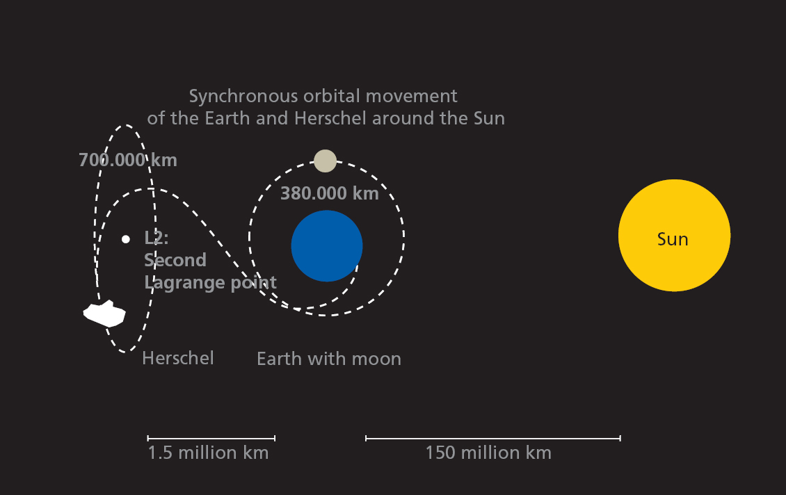

Die Schwerlastvariante ECA der Ariane-Trägerrakete wird die gemeinsam 5.300 kg schwere Doppelnutzlast nahe dem Lagrange 2-Punkt (L2) aussetzen. Hier gleichen sich die Schwerkraft von Sonne und Erde aus und beide Körper stehen ständig an derselben Stelle. Obwohl dies für die thermische Abschirmung der beiden Teleskope von Vorteil ist, haben die Orbits um den L2-Punkt den entscheidenden Nachteil der Bahninstabilität, so dass alle drei Wochen eine Kurskorrektur notwendig wird.
