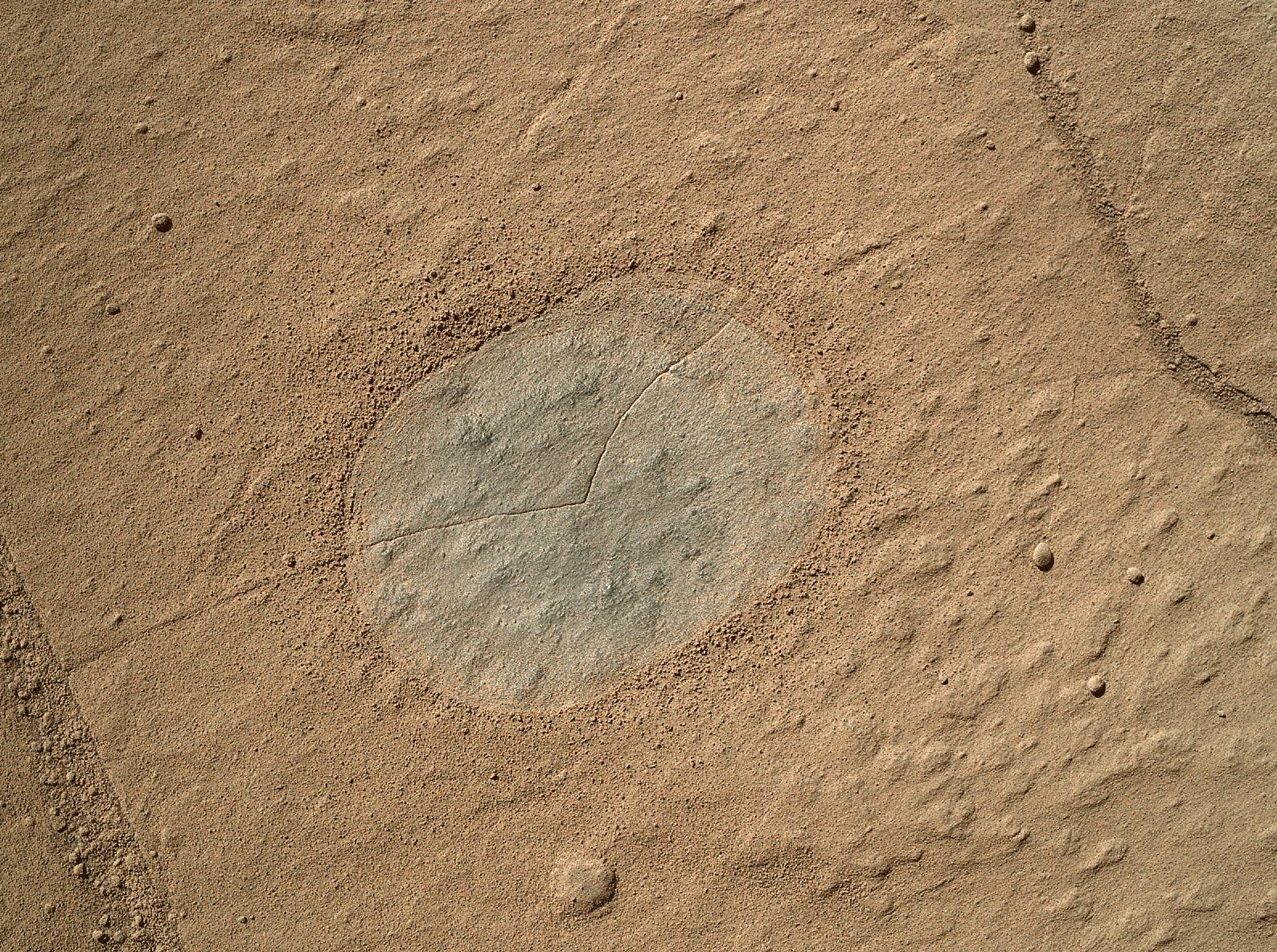

Anschließend kam am 26. April 2014 das “Dust Removal Tool” zum Einsatz. Hierbei handelt es sich um eine spezielle Bürste, mit der die von Curiosity zu untersuchenden Gesteinsformationen von der obersten Staubschicht befreit werden können. Eine solche Staubschicht, welche unter Umständen seit Jahrmillionen den auftretenden Umweltbedingungen – einschließlich der einfallenden Strahlung – ausgesetzt war, kann die Messergebnisse der anderen Instrumente verfälschen.
“An der ‘gebürsteten’ Stelle erkennen wir, dass das dort freigelegte Gestein sehr feinkörnig ist und über eine dunklere Färbung als die eigentliche Oberfläche verfügt”, so Melissa Rice vom California Institute of Technology vom wissenschaftlichen Team der Curiosity-Mission. “Einige Stellen des untersuchten Felsens sind anscheinend wiederstandsfähiger gegenüber der örtlich auftretenden Erosion als andere Bereiche.”

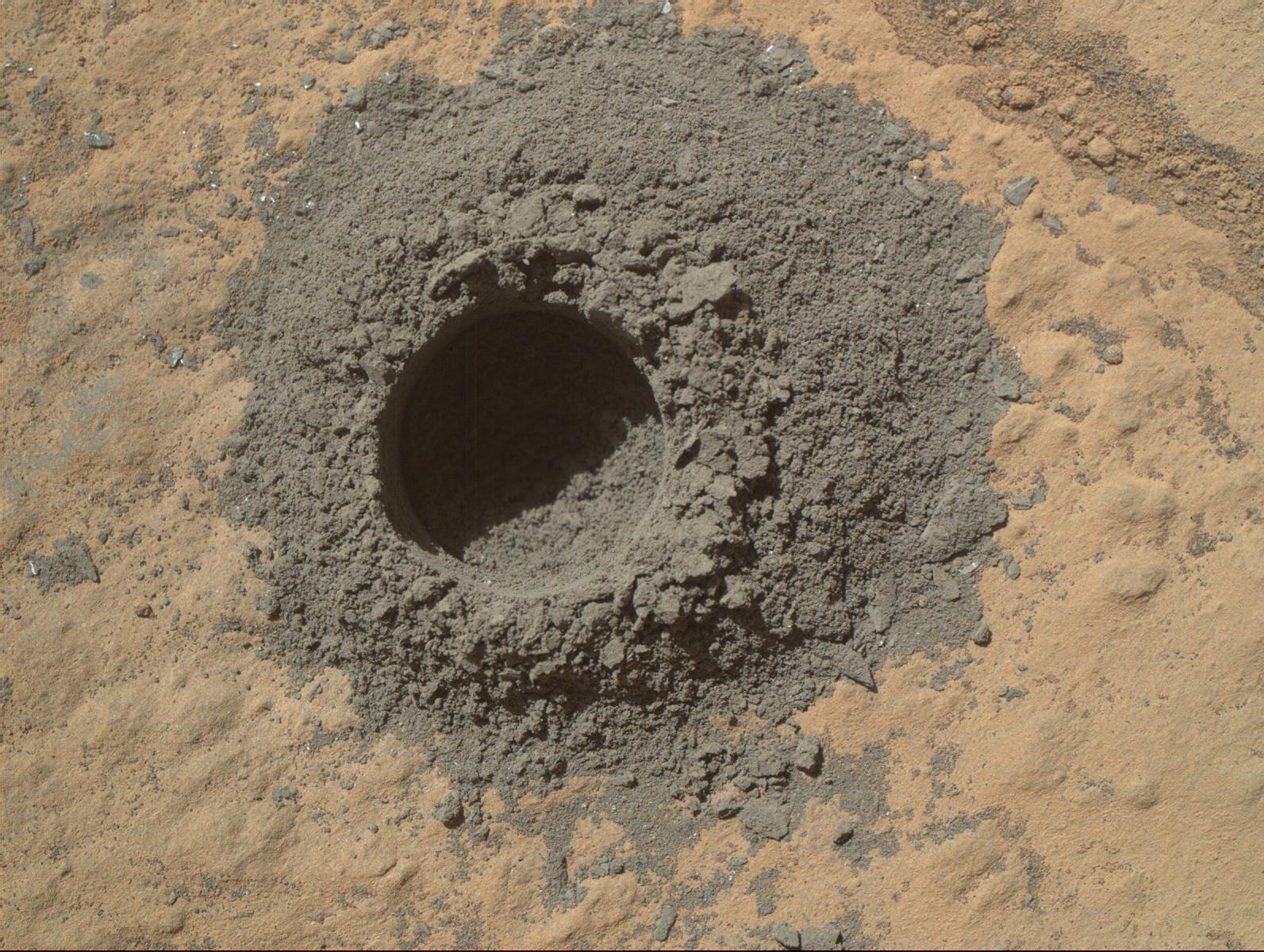

Da die ausgewählte Region sowohl den wissenschaftlichen als auch den technischen Anforderungen für eine durchzuführende Bohrung entsprach, wurde an dieser mit dem Namen “Windjana” belegten Stelle am 29. April der erste Schritt einer weiteren Bohrung durchgeführt.

Die Entschlüsselung der Mineralogie von “Windjana” wird letztendlich dabei helfen, die umfassenden Prozesse näher zu verstehen, welche vor Jahrmilliarden im Bereich des Gale-Kraters abliefen und dabei zu einer Veränderung der dortigen Oberfläche führten. Als ein erster Schritt hierfür setzte Curiosity am 29. April seinen Gesteinsbohrer dazu ein, um eine etwa zwei Zentimeter in die Tiefe führende Bohrung auszuführen. In den kommenden Tagen wird der Rover dann das volle Potential seines Bohrsystems ausschöpfen und eine bis zu sechs Zentimeter tiefe Bohrung durchführen.
