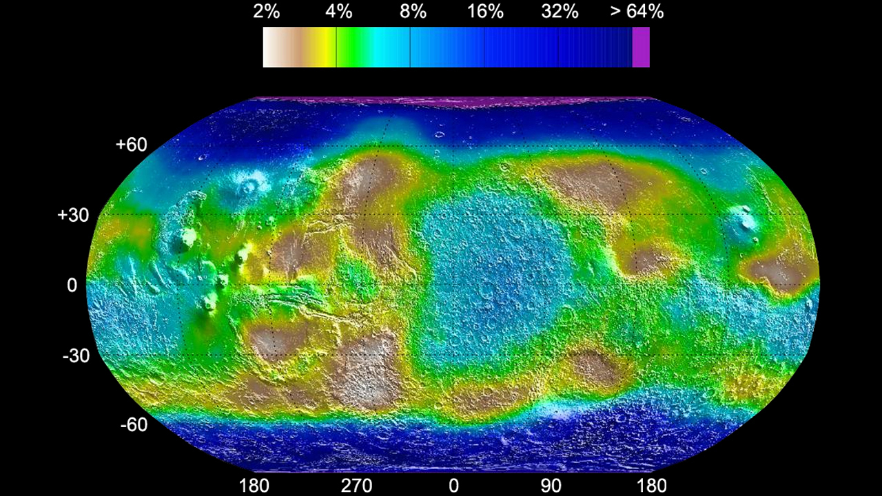

Die durch Mars Odyssey erfasste Wasserstoffverteilung auf dem Mars lässt speziell in den Polarregionen auf das Vorhandensein von größeren Mengen an Wassereis direkt unter der Oberfläche schließen.

Das Vorhandensein von größeren Mengen Wassereis direkt unter der Oberfläche der nordpolaren Regionen des Mars wurde bereits im Vorfeld der Phoenix-Mission durch die Daten verschiedener Marsorbiter nahegelegt. Die kosmische Strahlung, welcher der Mars ausgesetzt ist, setzt im Marsboden hochenergetische Neutronen frei. Diese Neutronen kollidieren mit anderen Neutronen und Atomen, werden so mehr oder weniger effizient abgebremst und setzten dabei Gammastrahlung frei. Durch die Messung dieser von der Marsoberfläche ausgehenden Strahlung ist es möglich, die Menge und Verteilung verschiedener chemischer Elemente auf dem Mars zu ermitteln. Durch Messungen mit seinem Gamma- und Neutronenspektrometer (GRS) konnte so zum Beispiel der Mars-Orbiter “Mars Odyssey” seit dem Jahr 2002 an den beiden Polen größere Konzentrationen von Wasserstoff nachweisen. Dies legt die Präsenz von Wassereis in einer Tiefe von weniger als einem Meter unter der Oberfläche, dem maximalen Detektionsbereich des GRS, nahe. Der direkte Nachweis dieser Wassereisvorkommen war eines der Missionsziele der NASA.

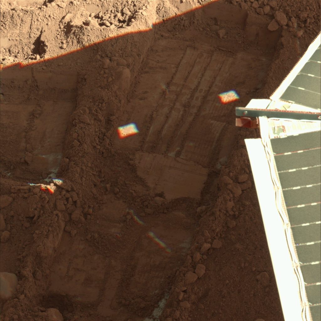

Die Veränderungen an “Snow Queen” zwischen den Missionstagen 21 (15. Juni 2008) und 44 (9. Juli 2008). Deutlich ist die Bildung mehrerer bis zu zehn Zentimeter langer Risse auf der Oberfläche des Wassereises erkennbar.

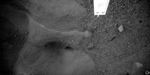

Der Nachweis von Wassereis konnte durch Phoenix dann auch relativ schnell alleine durch die optischen Daten erbracht werden. Eines der ersten Bilder, welches die Roboterarmkamera aufnahm, zeigte die Unterseite des Landers. Der eigentliche Zweck dieses am fünften Missionstag aufgenommenen Fotos bestand in der Überprüfung der Standfestigkeit von Phoenix und sollte zudem die Auswirkungen der Landetriebwerke auf die oberste Bodenschicht dokumentieren. Auf dem im Gegenlicht aufgenommenen Foto sichtete man eine relativ große, ovale, weiße Fläche, welche von dem typischen Marsregolith umgeben war. Offensichtlich hatten die Landetriebwerke an dieser Stelle den Marsstaub weggeblasen und diese helle Formation freigelegt. Zunächst war unklar, ob es sich dabei um eine Felsformation aus Grundgestein, eine mineralische Ablagerung oder eventuell um Eis handelt.
In den folgenden Sols (“Sol” ist in der Marsforschung die Bezeichnung für einen synodischen Marstag, welcher mit einer Dauer von 24 Stunden, 39 Minuten und 35 Sekunden etwas länger ausfällt als ein Tag auf der Erde) zeigten weitere Fotos dieser als “Holy Cow” bezeichneten Formation Veränderungen der einst sehr glatten Oberfläche, welche als die Sublimation von Wassereis interpretiert wurden. Ähnliche Veränderungen konnten bei einer zweiten, als “Snow Queen” benannten Stelle beobachtet werden. Hier bildeten sich im Laufe der Zeit millimetertiefe Risse und Furchen, welche eine Längen von mehreren Zentimetern bis zu einem Dezimeter erreichten. Veränderungen der Farbe von “Snow Queen” und die beobachtete Verdampfungsrate legen den Schluss nahe, dass es sich hierbei nicht um relativ reines Wassereis wie bei “Holy Cow” handelt, sondern um eine dünne Eisschicht, welche mit Staub versetzt ist.

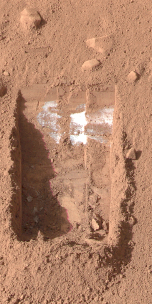

Ein weiterer optischer Nachweis von Wassereis gelang am Grabungsort “Dodo-Goldilock”. Im Verlauf der dortigen Grabungen legte man in einer Tiefe von vier bis fünf Zentimetern ein weißes Material frei, bei dem es sich sowohl um Salzablagerungen als auch um Eis handeln konnte. Die am Sol 20 noch im unteren linken Bereich der Grabungsstätte sichtbaren, etwa eineinhalb bis zwei Zentimeter durchmessenden Klumpen waren vier Tage später komplett verschwunden – ein eindeutiger Beweis dafür, dass es sich um Eis handelte. Aus der Zeitspanne bis zur kompletten Auflösung ließ sich eine Sublimationsrate von über 200 Mikrometern/Sol berechnen. Auch weitere Aufnahmen der Stereokamera, welche sowohl im sichtbaren als auch im nahen Infrarot-Bereich angefertigt wurden, deuten auf das Vorhandensein von teilweise relativ reinem, teilweise stark mit Regolith versetztem Wassereis hin. Dass es sich bei den beobachteten Formationen um Kohlendioxid-Eis handelt, kann mit Sicherheit ausgeschlossen werden, da die Umgebungstemperaturen dafür zu hoch waren. Kohlendioxid-Eis wäre nur wenige Stunden, jedoch nicht mehrere Tage lang stabil geblieben. Dagegen ist die beobachtete Verdampfungsrate unter den gegeben Druck- und Temperaturbedingungen typisch für Wassereis auf dem Mars.
Diese Animation belegt die Sublimation von kleinen Eisbrocken innerhalb der Grabungsstelle “Dodo-Goldilock” zwischen dem 20. und 24. Missionstag.
(Bild: NASA, JPL, University of Arizona, Texas A&M University, Animation: Emily Lakdawalla)
Spätere Untersuchungen einer Bodenprobe von “Dodo-Goldilock” mit dem TEGA zeigten, dass in verschiedenen Temperaturbereichen wasserhaltige Mineralien freigesetzt wurden. Die Temperaturen, bei denen die Verdampfungsrückstände der verschiedenen Probenbestandteile freigesetzt wurden, kommen bei diesem Analyseverfahren einem chemischen Fingerabdruck gleich. Im Temperaturbereich bis 735 Grad Celsius gelang dabei der Nachweis von Goethit (ab etwa 250 °C), Smektiten (300 °C), Magnesiumsulfaten (350 °C), dem Eisensulfat Jarosit (400 °C) und Kaolinit (400 bis 550 °C). Diese Mineralien bilden sich auf der Erde nur unter dem Einfluss von Wasser, was als Anzeichen dafür gewertet werden kann, dass das Landegebiet von Phoenix in einer früheren Phase der Mars-Geschichte mit flüssigen Wasser in Kontakt gelangt war. Die direkte Untersuchung einer Eisprobe durch TEGA war leider nicht möglich, da es nicht gelang, das Gerät mit einer entsprechenden Probe zu befüllen, bevor das darin enthaltene Eis infolge der Sonneneinstrahlung sublimierte.
Stattdessen wurde am Sol 63 eine Probe vom Grund von “Snow White”, einer weiteren Grabungsstelle, entnommen, welche definitiv mit sublimierendem Material in Berührung gekommen war. Dabei gelang dem Massenspektrometer im TEGA-Ofen im Temperaturbereich zwischen minus 20 und plus 35 °C der Nachweis von Wasser. Ansonsten erwiesen sich die mit TEGA analysierten Bodenproben als ausgesprochen trocken. Bis zum Temperaturbereich von 295 °C gelang kein weiterer Nachweis von Wasser. Dies war sehr überraschend, da man aufgrund der parallel stattgefundenen Detektion von hohen Konzentrationen von Perchlorat-Salzen, welche naturgemäß in hohem Maße hygroskopisch sind, von einem solchen Nachweis ausgegangen war.

Die Grabungsstelle “Snow White” am östlichen Ende des Arbeitsbereiches von Phoenix, aufgenommen am 8. September 2008 (Sol 103). Der ausgehobene Graben ist 23 Zentimeter breit.

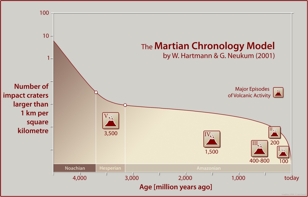

Diese Grafik beschreibt die zeitliche Verteilung der fünf vulkanischen Aktivitätsphasen auf dem Mars.
Auch die Herkunft der Perchlorate muss noch geklärt werden. Sollten diese einen photochemischen Ursprung haben, welcher mit dem auf der Erde identisch ist, nämlich die Reaktion von Ozon mit Chlor in der Atmosphäre, und sollte das hierbei zugrundeliegende Chlor bei Vulkanausbrüchen freigesetzt worden sein, so liegt die Vermutung nahe, dass die Bildung von Perchloraten lediglich bis zum Ende der letzten vulkanischen Phase des Mars erfolgte. Ist die Bildung von Perchloraten auf dem Mars zudem von dem Vorhandensein von Ozon abhängig, so wäre dies auch ein Indiz dafür, dass es sich lediglich im Bereich um die Polarkappen so stark konzentriert. In Äquatornähe und in den mittleren Breiten konnte Ozon bisher nur in sehr geringen Konzentrationen nachgewiesen werden, während es in der Zeit des Frühlings und Sommers in den zirkumpolaren Regionen verstärkt auftritt.
